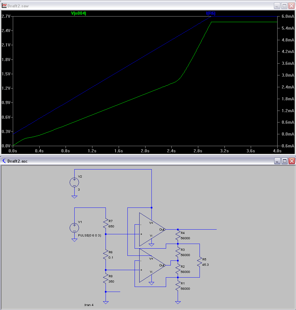

ich habe ein kleines Problem, auf dessen Lösung ich nicht komme. Ich
möchte in einer Schaltung eine Strommessung im Bereich von 0-6mA
realisieren. Dazu nutze ich einen Shunt mit 0,1 Ohm, dessen
Spannungsfall ich über einen Instrumentenverstärker verstärken möchte.
Als Verstärkerschaltung nutze ich den Verstärker mit zwei OPamps von
Wikipedia (http://de.wikipedia.org/wiki/Instrumentenverst%C3%A4rker)
Aufgebaut ist dieser mittels zwei OPVs aus einem TLV2454. Die
Widerstände R1 und R2 sind 56k groß mit 0.1% Toleranz. Rgain ist ein
45.3Ohm Widerstand ebenfalls mit 0.1% Toleranz. Dadurch möchte ich eine
Verstärkung von ca 2500 erreichen. Der OPV-IC wird mit exakt 3V
versorgt.
Meine Erwartung war, dass sich die Ausgangsspannung im Bereich von 0 bis
knapp 1,5V je nach Stromfluss linear ändert.
Das untere Bild zeigt nun eine Simulation meiner Schaltung. Die blaue
Linie ist der Strom durch den Shunt, der von 0 auf 6mA steigt und grüne
die Spannungslinie des Ausgangs.
Meine erste Frage ist nun, weshalb sich der Ausgang nicht linear zur
Eingangsspannung verhält und warum der Ausgang bis auf knapp 2,6V hinauf
geht.
Und mein eigentliches Problem ist, dass sich die Schaltung in der
Realität noch anders verhält. Fließt kein Strom, so werden am Ausgang
1,57V ausgegeben bei 2mA 1,59V und bei 6mA 1,63V.
Sieht jemand den Fehler in meiner Schaltung? ich bin irgendwie Ratlos.
