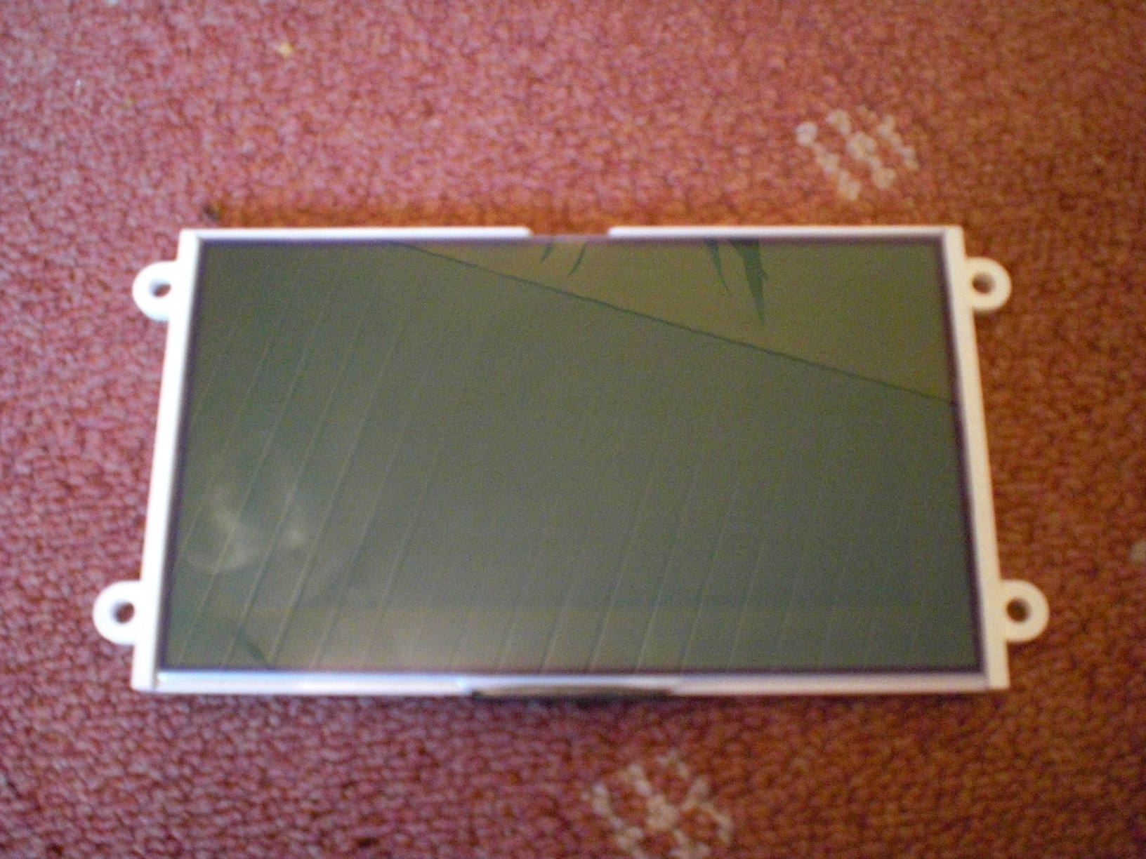

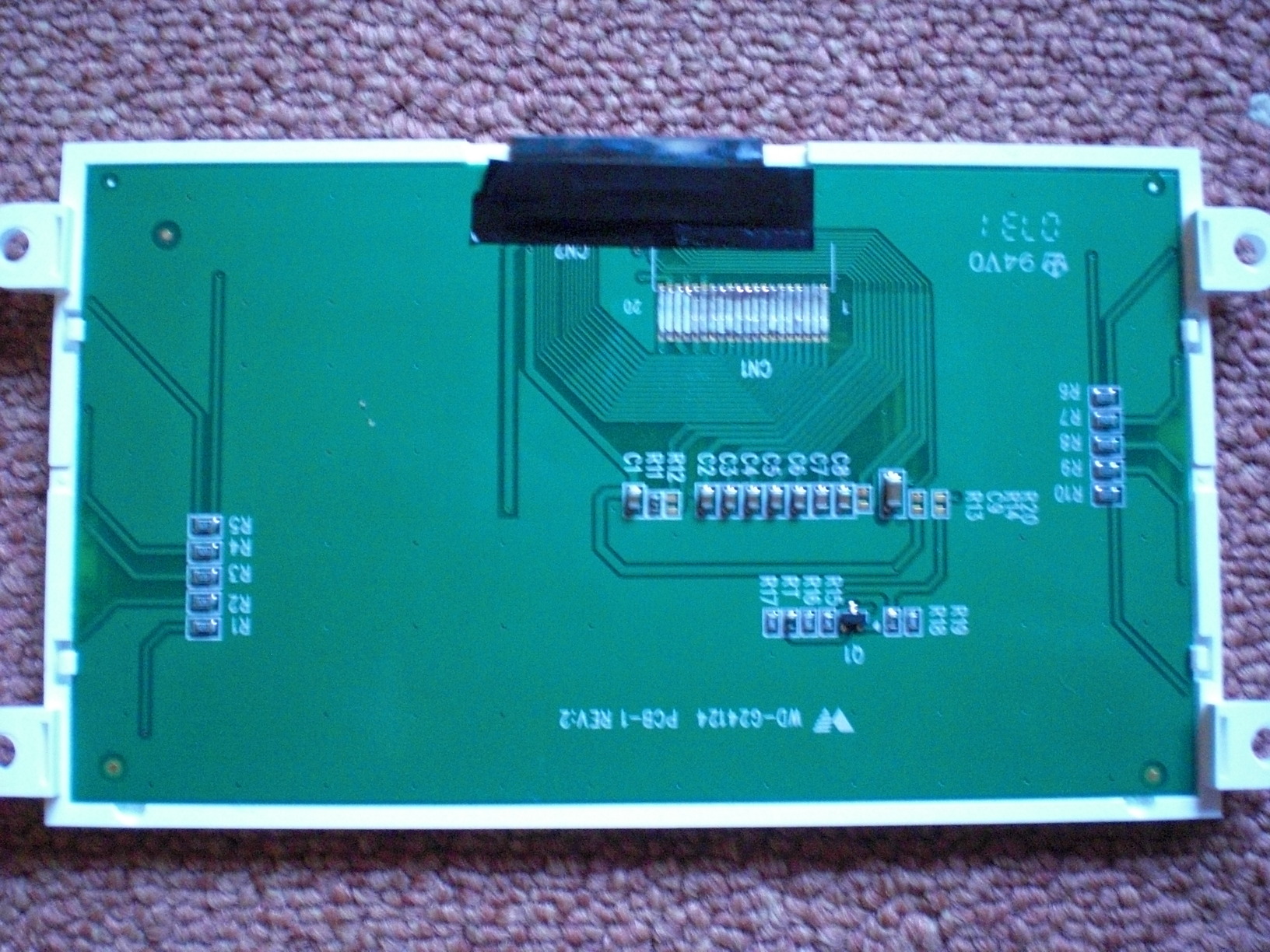

Hallo!
Ich habe hier ein Graphik-Display, zu dem ich keine Daten habe...
Hat zufällig schon mal jemand so ein Display gesehen und weiß darüber
etwas mehr als ich? Es hat einen 20poligen Anschluss, wo wahrscheinlich
ein Flachbandkabel dran gehört.
Das Display stammt aus einem Sortiment von Pollin. (25st
LED-/LCD-/Fluoreszenz-Anzeigen)
Danke für alle Informationen!
PS gibt es einen Standard-Pinbelegung für 20polige Graphik-Displays?

von Bastler0815 (Gast)
Entweder ist das 3. Photo schlecht oder das Display ist gebrochen.
Casser!
von schneeblau (Gast)
da spiegelt sich anscheinend nur die Kante an einer Decke zur Wand hin
von Magnus M. (magnetus) Benutzerseite
Das ist offensichtlich die Reflexion der Zimmerdecke (mit Holzpanelen
verkleidet) und einer Wand.
von Stecher (Gast)
das ist aber nicht akutell im Sortiment ?
von MAXI (Gast)
Oder es spiegelt sich ein paar Deckenpanele und eine "hübsche" Tapete
darin ^^

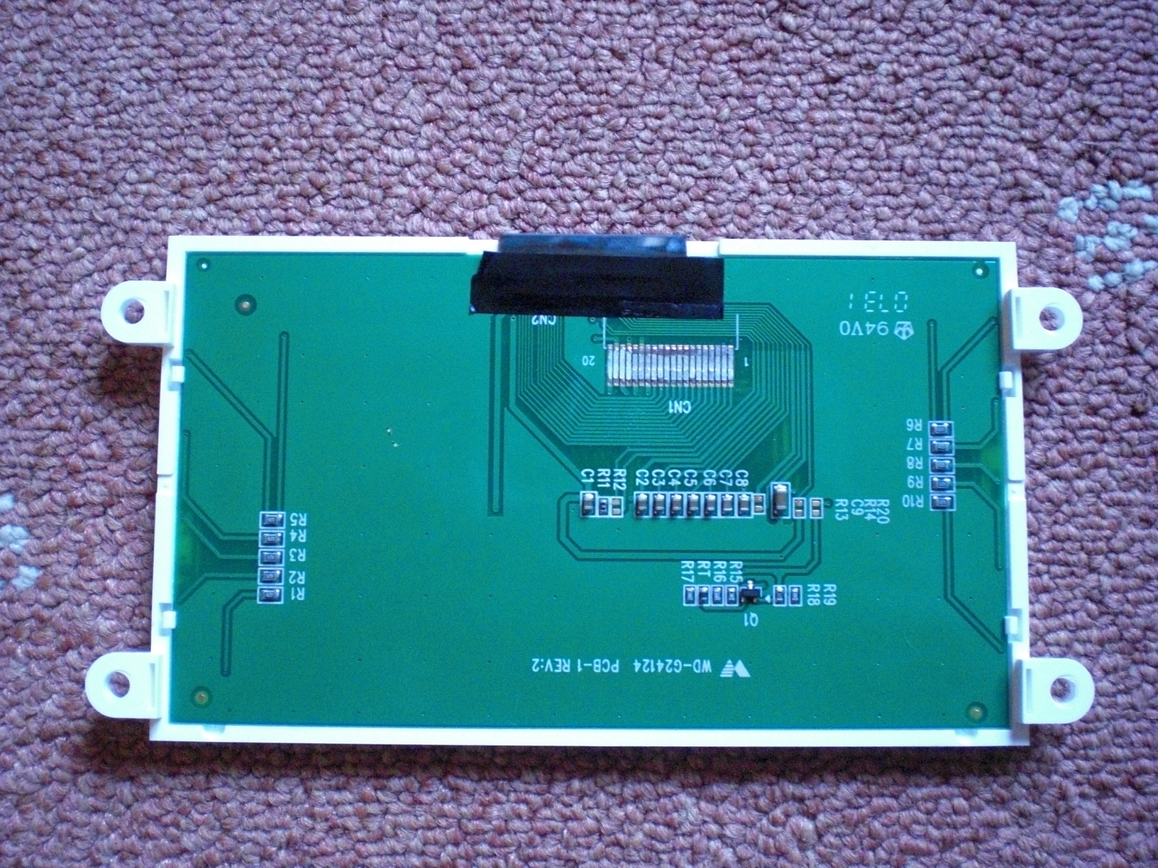

Hm, ich habe dein Display gerade in einem Bildverarbeitungsprogramm
vermessen, Länge x Breite deutet auf 128x240px hin. Controller ist
möglicherweise T6963C. Hm. Diese Standard Chinadinger haben alle 20
Pins. Vermutlich sind die genauso standardisiert wie bei den 44780 LCDs,
die alle 14/16 Pins haben. Kuck dir mal zwei, drei Datenblätter an,
vielleicht greift da was.
Vor ein paar Tagen habe ich bei Youtube einen Kanal von einem Griechen
gefunden. Der hat ebenfalls so'n unbekannten Chinaböller aus einem
Raymarine Fish Finder ausgeschlachtet und reverse engineered um dann ein
Videospiel mit nem PIC drauf laufen zu lassen; hat einfach den Rahmen
runter gemacht und auf die Platine gekuckt was für'n Controller drauf
ist, ins Datenblatt geschaut, dann die Leiterbahnen verfolgt und
fertich...
von spess53 (Gast)
Hi
Darauf deutet auch Displaybezeichnung WD-G24124 hin. Hersteller ist
Wintek.
MfG Spess

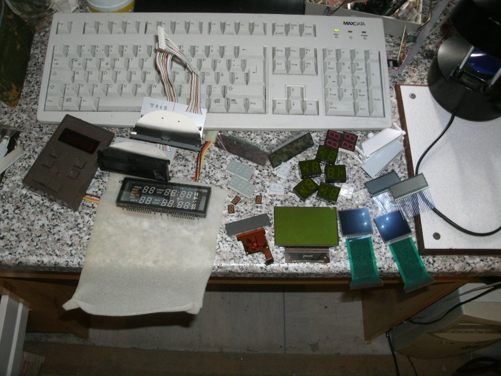

OT: Was war in dem Display Sortiment drin? Potentiell brauchbares (wie
dieses Display) oder eher unbrauchbares (ohne Controller etc.)?
von The_REide (Gast)
Hi!
Bei mir war das im LCD/LED/VFD Paket drin
cya The_Ride
