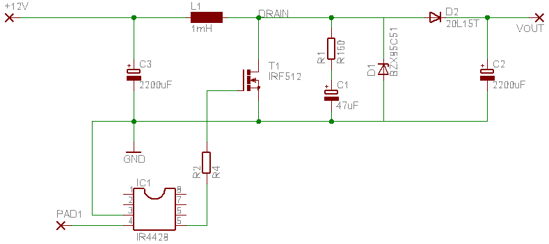

Ich konstruiere zur Zeit ein SNT, welches soweit ganz passabel
funktioniert - wären da nicht die Spannugnsspitzen.
Problem:
Die max. Uds meines MOSFETS (IRFZ48N) liegt bei 55V.
beim einschalten des MOSFETS gibt es keinerlei Probleme, doch beim
Ausschalten kommt es zu SPannugnsspitzen am DRAIN die bis zu 60V
betragen. Seltsam: mit dem Oszilloskop betrachtet besteht die
Spannugnsspitze aus einer Schwingung, die nur sehr langsam abklingt.
Was kann hier das Problem sein?

Das ist ohne Kenntnis der Schaltung schlecht zu beurteilen.
Möglich:
Falscher oder fehlender Gate-Vorwiderstand ?
Schaltdioden am Ausgang zu langsam ?
Kondensatoren am Ausgang mit zu hohem Innenwiderstand ?

Sieht so aus als würden die Induktivitäten im MOSFET-Zweig mit den
Kapazitäten in deiner Schaltung einen kleinen Schwingkreis darstellen.
Die Frage ist, misst du diese Spannungsspitzen auch bei einem
niedrigeren Ausgangsstrom?
!!!!Würde Snubber-Circuits empfehlen, da die Chipspannungen in Wahrheit
noch viel höher sind!!!!

Du schaltest nur 10A, warum dann dieser MOSFET? Ich tippe mal auf, war
rumgelegen oder die Verluste sollten womöglich gering bleiben. Gibt
aber auch welche mit niedrigerem Rdson. Naja zu deinem Problem:
Sagen wir mal du hast 10cm Leitungslängen im Leistungspfad des MOSFETs.
Du willst 10A schalten, sagen wir z.B. in 50ns. Die Leitungsinduktivität
schätzen wir mal mit 10nH/cm also bei 10cm dann 100nH.
Ergibt dann eine Spannungsspitze von U=Ue+ L*di/dt = 12V +
100nH*10A/50ns = 32V.
Kenn deine Schaltung und dein Layout ja nicht, mir kommts aber so vor
als ob du evtl. zu lange Leitungen hast, wo du sie besser nicht
hättest.

Also das ganze is ein Aufwärtswandler. am Ausgang hab ich so ca 30V.
die Schaltung is wie gesagt im 1. Thread zu sehen.

Danke fuer den Tip, funktioniert leider nicht - der Kondensator führt
nur zu einem weiteren Aufschaukeln  der Schwingungen.
von Buchmann (Gast)
Hab jetzt was herausgefunden: Wenn ich den Widerstand in der RC
Schutzbeschaltung verkleinere, werden die Schwingungen stark gedämpft.
Frage: Warum funktioniert selbiges nicht mit einer Z-Diode? Kann es
sein das Z-Dioden hier zu langsam sind?

von Kupfer Michi (Gast)
@Buchmann
Ich versteh noch nicht so ganz warum du eine mit 1 mH recht gross
dimensionierte Spule verwendest?
Bei SNTs geht man doch genau den umgekehrten Weg: kleine Induktivität
-> kleinere Spulen -> hohe Schalfreq. -> geringere Verluste, oder?
Wenn du 1mH auf 10A und mehr aufladen willst dauert das doch... und
ausserdem ist dann noch zu allem übel die induzierte
Ausschaltspannungsspitze proportinal zu L und die Spule hat jede Menge
Streukapazitäten was dann zu einem wunderschönen LC Schwingkreis
führt...
Oder sollte das in deinem Schalplan 1µH heissen?
von MISZOU (Gast)
Lösung des Problems
Habe mich schon länger mit dem Thema auseinandergesetzt.
Das problem rüht von deinem Übertrager her. Beim ab-bzw- anschalten
induziert die Primärwicklung eine Gegenspannung, die, je größer die
Mosfet-Schalt-Steilheit ( Steilheit = Volt pro Sekunde)ist, umso größer
wird. Soll heißen, große Steilheit, große Gegenspannung.
Das Problem kann durch eine Reihenschaltung von Kondensator und
LeistungsWiderstand  parallel zur Primärwicklng gelöst werden.
Da gibt es eine Formel dafür, aber die weiß ich gerade nicht.
Dadurch wird sozusagen die Anstiegs Steilheit verringert.
Viel Glück, denn Spannungsspitzen über der Spezifikation töten recht
flott das Bauteil.
