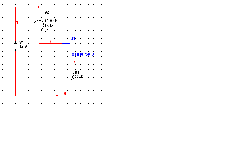

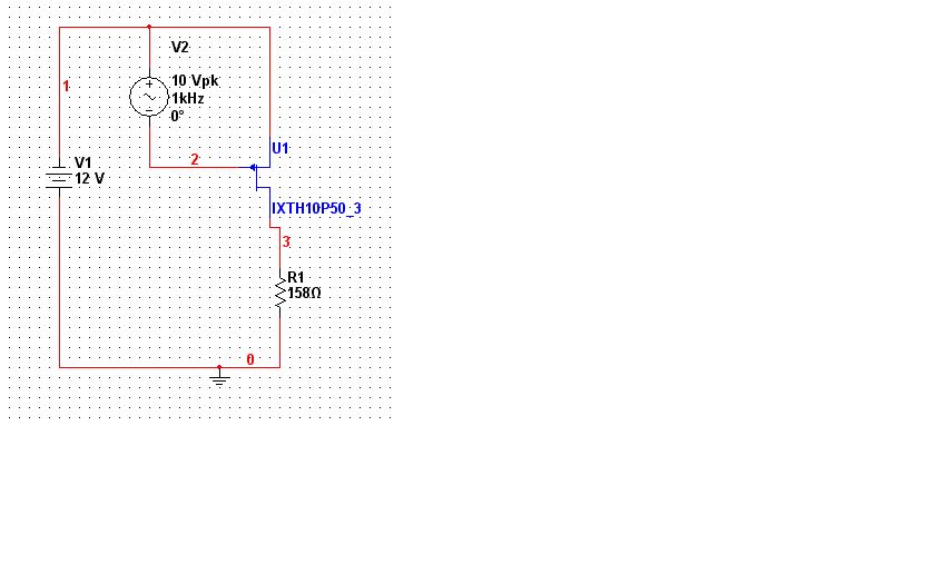

OP #2166809
Ich habe folgendes Modell verwendet:
.MODEL IXTH10P50 PMOS VTO=-5.1807 KP=10
Folgende Fehlermeldung erscheint:
------ Überprüfe SPICE-Netzliste auf Schaltung1 - 2011-05-01 21:38:06
SPICE-Netzlistenfehler im Schaltungs-RefBez 'u1', Element '<unbekannt>':
Aufgrund von Fehlern wurden die Bauelemente 'mu1' von der Simulation
ausgenommen
======= Prüfung SPICE-Netzliste abgeschlossen, 1 Fehler, 0 Warnung(en)
Anbei befindet sich der Schaltplan des verwendeten Modells.

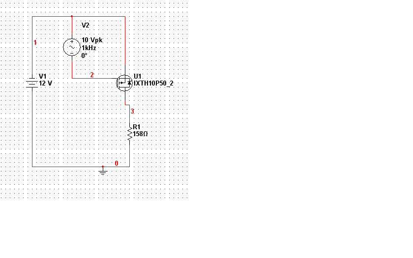

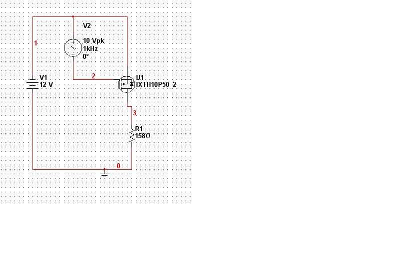

OP #2166842
Anbei die Datei der geänderten Schaltung mit dem geändertem Symbol. Auch
diesmal lautet die Fehlermeldung:
------ Überprüfe SPICE-Netzliste auf Schaltung1 - 2011-05-01 22:00:09
ausgenommen
