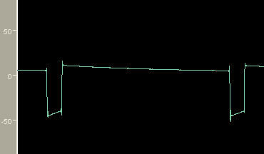

ich habe einen Drehzahlmesser mit einem AtMega8 gebaut.
Das Zündsignal wird induktiv aufgenommen und mit einem
Schmitt-Trigger (4093) als 5V Signal ausgeworfen.
Wenn ich statt der induktiven Aufnahme einfach eine 5V
Rechteckschwingung auf den 4093er gebe, funktioniert
alles fein. Wenn ich aber die Klammer ans Zündkabel
klemme, geht es nur manchmal.
Per Soundkartenoszilloskop sehe ich, dass das Niveau
der vom 4093er augegebenen Signale bei der induktiven
Abnahme niedriger ist, als wenn ich direkt 5V drauf gebe.
Warum ist denn das so?
Danke, Olli
Dein Soundkarten-Skope lässt keine Gleichspannung zu. Demnach kannst Du
auch keine messen. Das Signal liegt so, daß der Mittelwert 0V ist.
Du kannst einfach davon ausgehen, daß die unteren Spannungen 0V und die
oberen 5V sind. Wenn 50 = 5V sind...
Ach ja: Du misst kapazitiv, nicht induktiv.
Jobst

Ne die Zahl ist willkürlich. Ich meinte nur das das Niveau der
Kurven unterschiedlich ist. Ist es legal 5V an den 4093er
Eingang zu legen? Mir will nicht in den Kopf warum der AtMega
nicht mehr auf die Signale des 4093 reagiert wenn er am
Zündkabel hängt.

Daß eine Soundkarte für diese Art von Messung nicht geeignet ist, wurde
ja schon geschrieben.
Ich würde mal prüfen, ob die Schaltung überhaupt in der Lage ist, in der
elektromagnetisch rauhen Umgebung eines in Betrieb befindlichen Kfz zu
funktionieren, oder ob der Controller nicht z.B. sporadisch
zurückgesetzt wird, oder anderweitig von außen beeinflußt wird. Der
erste Schritt dorthin könnte eine vom Programm angesteuerte blinkende
LED sein. Beobachte die LED und wenn sie etwas anderes tut, als
gleichmäßig zu blinken, dann stört irgendetwas den Programmlauf.

Also ich hab das Oszi an die Zündabnehme drangehangen,
bringt immer ab und zu Aussetzer, plus das Problem mit der
Nichtauslösung des Interrupts. Habe leider keine Zeit mehr
länger zu suchen, es soll nur eine Technologiedemonstration
sein, die immerhin auf dem Schreibtisch funktioniert. ;)
Danke an alle die mitgeholfen haben.
