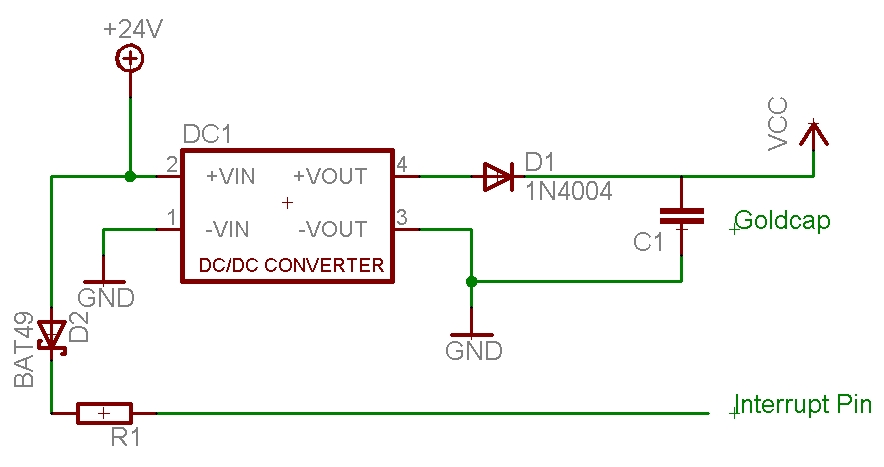

Gast #160494
Hi Josef,
kannst du mir bitte erklären, mit deiner Schaltung, wo der bei einem
Stromausfall noch nötige Saft herkommt damit der Prozessor ausreichend
Zeit hat um seine Daten in den EEPROM zu sichern ? Immerhin können dies
einige Millisekunden sein, je nach Datenmenge, und gerade beim Schreiben
des EEPROMs sollte genügend Saft laut Datenblatt vorhanden sein. Ich
vermute mal die Speicherspule solle das erledigen ?
Gruß hagen
Gast #160495
Naja so könnte das auch gehen, ist aber ein wenig gefährlich. Mach die
Bat49 nicht vor sondern hinter den DC/DC Wandler und vor die 1n4004.
Besser wäre aber eine Schaltung mit ner Z-Diode und nem Widerstand.
Seb

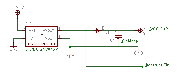

Gast #160496
@Josef
hatte wohl nicht auf aktualisieren gedrück und daher deine Lösung
garnicht gesehen. Werde sie mir mal in Ruhe ansehen. Danke!!!
@Sebastian
Stimmt eine Ansteuerung mit Z-Diode und Widerstand ist bestimmt sicher.
   Allerdings verwende ich ja einen 24-5V DC/DC Wandler, daher müsste
meine Ausgangsspannug ja in Ordnung sein.
SIM1-2405 SIL4
DC/ DC-Wandler-Module 1 Watt, ungeregelt, im 4 Pin Sil-Gehäuse.
kurzzeitig kurzschlussfest, hoher Wirkungsgrad min. 70%.
Input: 24VDC
Output: 5VDC
200mA
Brauche ich überhaupt einen Pullup-Widerstand vor dem Interrupt-Pin des
uP. Bekomme ja saubere 5V vom DC/DC Wandler.Wenn ja, muss man die beim
Atmel AT89S8253 (8051-Chip) softwaremässig aktivieren, oder sind die
immer aktiv?
Gast #160497
So wird das nix! Der Wandler liefert dir 5V. Über die Diode fallen
nochmal 0,7 Volt ab. Der Mikro hat also nur 4,3V Versorgungspannung.
Wenn du auf nen Portpin dann 5V gibst, könnte der dir das übel nehmen.
Ich habe noch nicht mit den 89er gearbeitet aber besser du nimmst ne 4V
Z-Diode da kann nix schiefgehen.
Seb

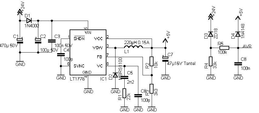

Mein Senf: Goldcap ist Mist, die Spannung läuft dann gaanz langsam
runter und der AVR weiss nicht ob er an oder aus sein soll. Selbst mit
BrownOut kann das Probleme machen, da die Spannung am Goldcap sich nach
Abschalten wieder etwas aufbauen kann.
Ich nehm mal Bezug auf die letzte Schaltung: Coldcap und Diode im
5V-Zweig raus, AVR (mit Siebkondensatoren 100n) an die 5V vom DC/DC.
Auf der 24V-Seite einen Kondensator 100-470µ 35V zur Pufferung. Durch
die Transformierung reicht das ne Weile und Du kannst die Kapazität
besser nutzen. Der Kondensator wird über eine Diode versorgt, damit
hält er die Spannung auch, wenn die 24V-Versorgung kurzgeschlossen oder
stark belastet wird. VOR der Diode wird über einen Spannungsteiler mit
Z-Diode und Siebung (10-100n) die Versorgung abgegriffen. Den
Spannungsteiler so dimansionieren, dass der Pegel am Pin (etwa 2.2V)
wechselt, wenn die Versorgungsspannung definitiv aus ist (Schwankungen
sollen ja nicht stören), aber noch genug Ladung im Elko ist, dass der
DC/DC lange genug die 5V liefert.
Ich hoffe, das war jetzt unklar genug. Bei mir bringt ein LT1776 mit
einem 100µ-Kondensator eine Pufferzeit von min 150ms, davon brauche ich
40ms zum Speichern. Die Nennspannung liegt bei 24V, die Abschaltung bei
18V und der LT1776 liefert bis zu 8V herunter konstante 5V und bricht
dann schnell zusammen.
Natürlich dürfen dabei an der 5V-Versorgung keine Verbraucher groß
ziehen, oder sie werden vom µC abgeschaltet, sobald der
Spannungseinbruch detektiert ist.
Sven
Gast #160499
@Sven. Glaube auch, dass ein Kontensator vor dem DC/DC Wandler besser
ist als in meiner Zeichnnug. Habe mir das Datenblatt vom LT1776 gerade
mal angesehen. Wie meinst du dass mit der Abschaltung bei 18V.
Ist der LT1776 eigentlich ein einfacher DC/DC Wandler oder kann man mit
der Switch Funktion einen Abfall der Eingangsspannung erkennen?Wie
funktioniert das mit der Switch Voltage. Kannst du mir das etwas
genauer erklären? Bekommt man ein Signal, wenn die Spannnug abfällt?
Gruß Dexter
Gast #160500
Der LT1776 ist nur ein DC/DC-Wandler. Du kannst dafür auch einen anderen
Wandler nehmen, musst aber den Eingangsspannungsbereich beachten. Der
1776 saugt den Elko (hier C2) bis auf 8V leer, bevor er abschaltet. Ein
fertiger 24V/5V DC/DC-Wandler schaltet eventuell schon bei 20V ab und Du
brauchst einen deutlich größeren Elko für die gleiche Zeit.
Das Signal kommt aus der Schaltung mit der Z-Diode. Die
Eingangsspannung liegt um die Z-Spannung (D3, 18V) vermindert am
AVR-Pin an. Sinkt die Eingangsspannung, fällt die Spannung am AVR-Pin
unter die Schaltschwelle, die Pegeländerung ist Dein Signal: Jetzt ist
der Saft weg. R5-C8 siebt Störungen aus, die Diode D4 verhindert, dass
bei hoher Eingangsspannung die Spannung am Pin nennenswert über die
5V-Versorgung steigt. D4 kann auch entfallen, da eigentlich im AVR
enthalten. Der R5 sollte nicht viel kleiner als 100k sein, C8 kannst Du
verringern, dann reagiert die Schaltung schneller. Und die 24V naturlich
an C1 abgeifen, nicht an C2.
D1 verhindert wie beschrieben das Rückentladen von C2, wenn C1 sehr
schnell entladen wird (durch Last, Kurzschluss). Der Rest ist
Peripherie, die der 1776 braucht.
Gast #160501
@Sven. Vielen Dank für deine Arbeit. Deine Schaltung sieht ja
hervorragend aus. Du hast mich überzeugt !!! So, werde ich es
anschließen.
Schönen Gruß
Dexter
Gast #160503
Nix Lib. Selbst ist der Mann. Nimm Dir einen anderen her und bau ihn um.
Achso, und das Ganze ist bei mit SMD, den 1776 gibts aber auch als DIL
und den Rest musst Du halt anpassen. Die MBRS1100 muss unbedingt eine
Schottky-Diode sein, im Datenblatt sind da Vorschläge...
Sven
