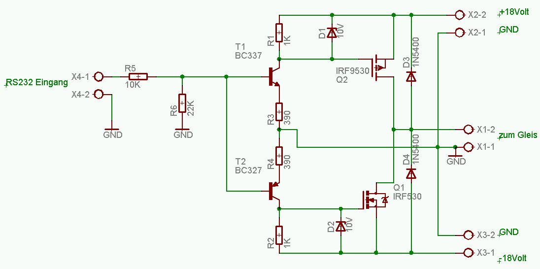

Ich habe mir gerade überlegt, zum Testen einer einzelnen Lok mit DCC-
Dekoder einen Booster zu bauen, den ich dann mit dem Rechner als
Zentrale über DDW und Gplan ansteuern möchte.
http://home.snafu.de/mgrafe/
Frage: Sieht jemand in der angehängten Schaltung einen Denk- bzw.
Zeichenfehler? Ich habe Z-Dioden vorgesehen, um die Mosfet vor
zu hoher Ugs zu schützen. Bipolare Transistoren wollte ich nicht
nehmen, um die Verluste gering zu halten.
(Kurzschluß- und Überlastschutz werden über die speisenden Netzteile
realisiert)
Was denkt Ihr darüber?
MfG Paul

Ähm ... wieso +18V und -18V?
Normalerweise nimmt man eine H-Brücke und schaltet abwechselnd die +18V
und GND auf das eine, dann wieder auf's andere Gleis.
Ich kann mir nicht vorstellen, dass Du mit diesem Aufbau gewährleisten
kanns, dass nicht für ne kurze Zeit beide MOSFETs gleichzeitig voll oder
zumindest noch teilweise schalten. Dann hast Du wohl den +18V/-18V
Kurzschluss gleich eingebaut.
Auf jeden Fall wäre auch das Netzteil einfacher.

MagIO schrob:
Damit ich eben keine H-Brücke bauen muß und den Aufwand gering halten
kann.
Hmm, ich glaube es wird am Einfachsten sein, die 1K-Widerstände gegen
die
von 390 Ohm zu tauschen, um die Gates der Mosfet schneller "leerräumen"
zu können. Beim Entwurf habe ich mehr auf das Einschalten geachtet als
auf das Abschalten.... ;-)  (Alter Schussel, ich)
Ich muß es mal aufbauen, -die Zeichnung von gestern Abend war nur das
Ergebnis von Überlegungen bei einem Spaziergang. Die wollte ich nicht
verlieren.
Danke für Eure Hinweise
