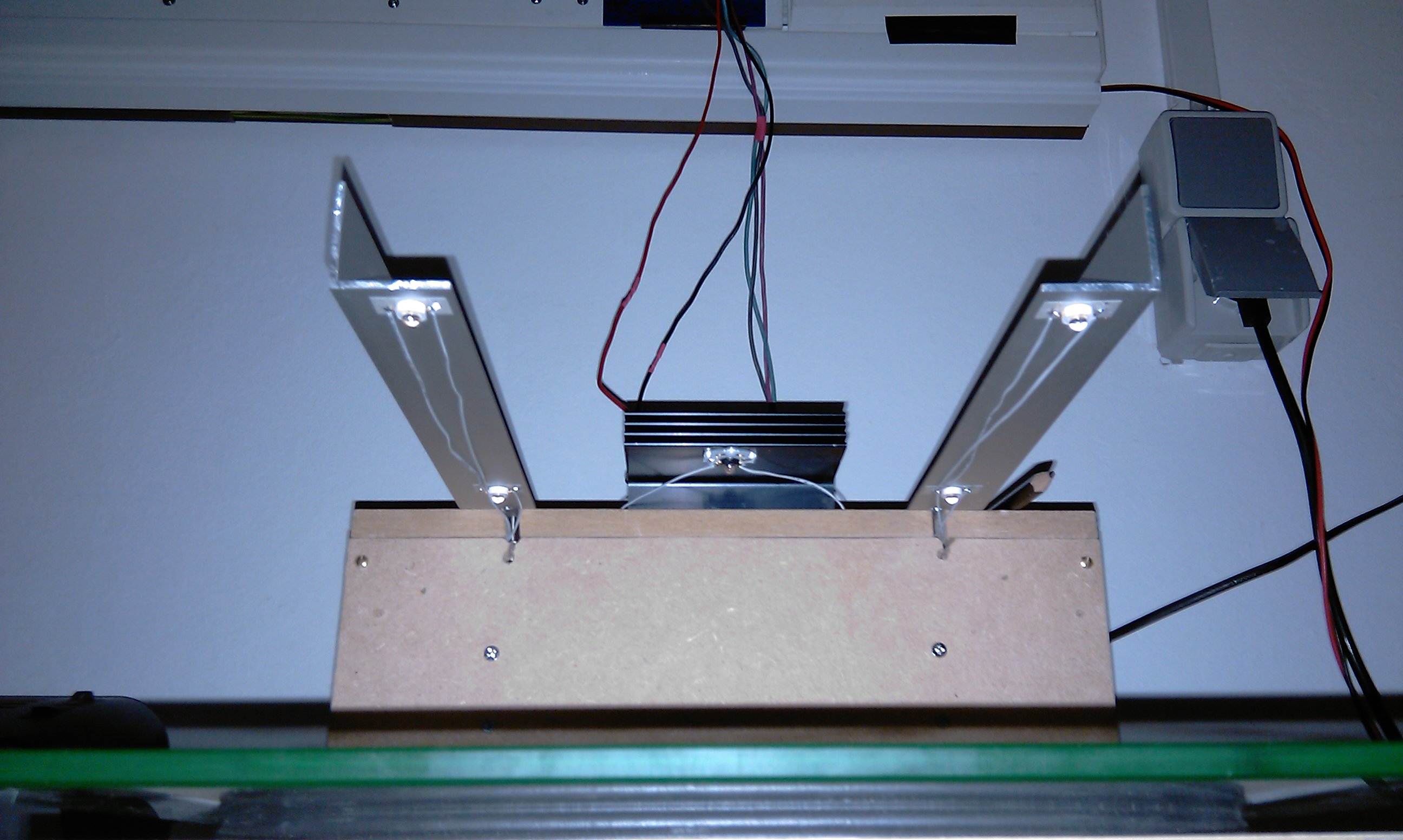

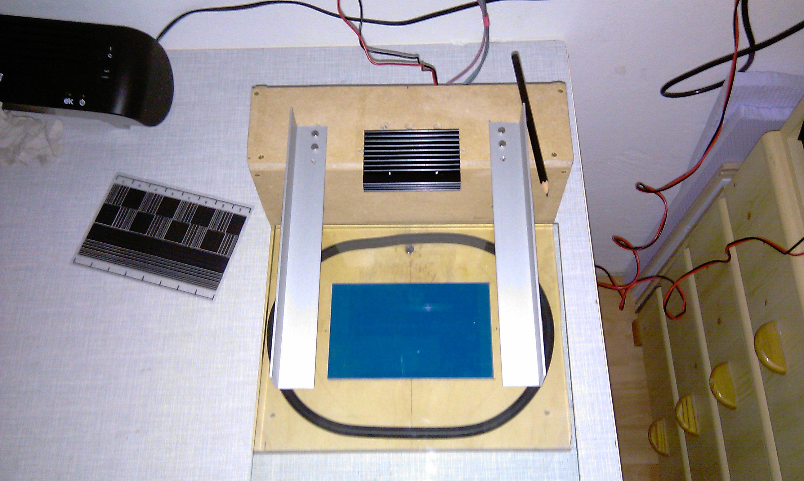

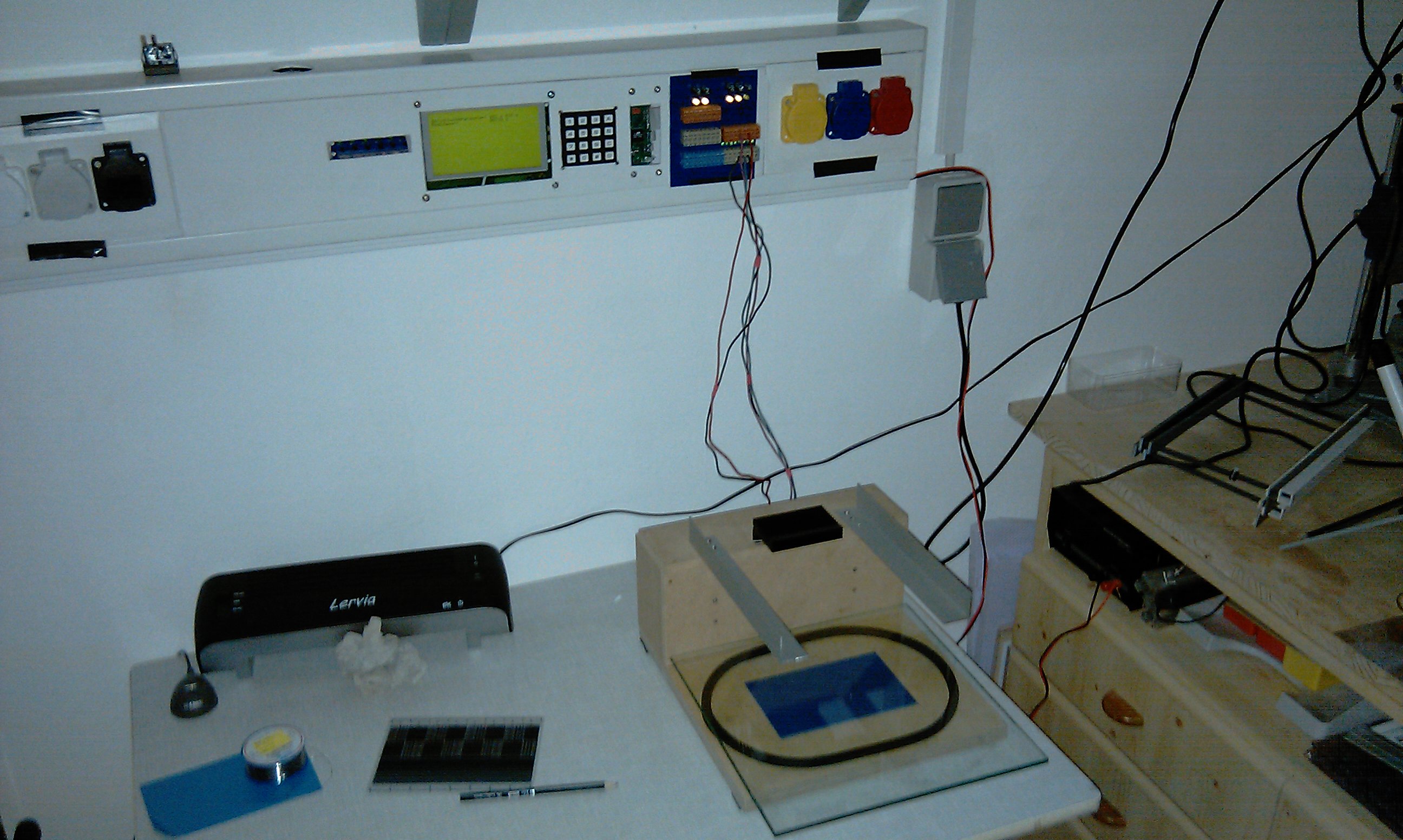

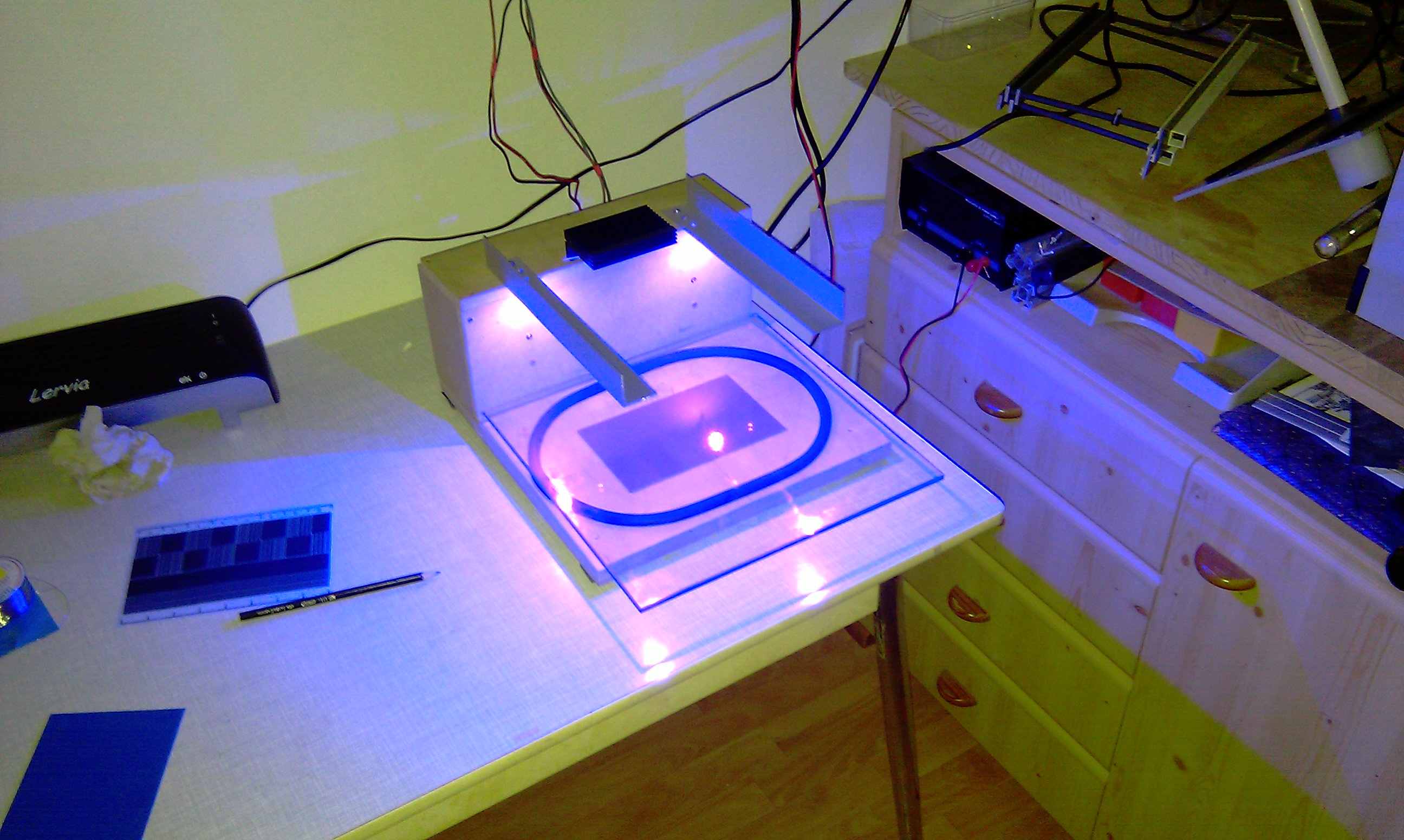

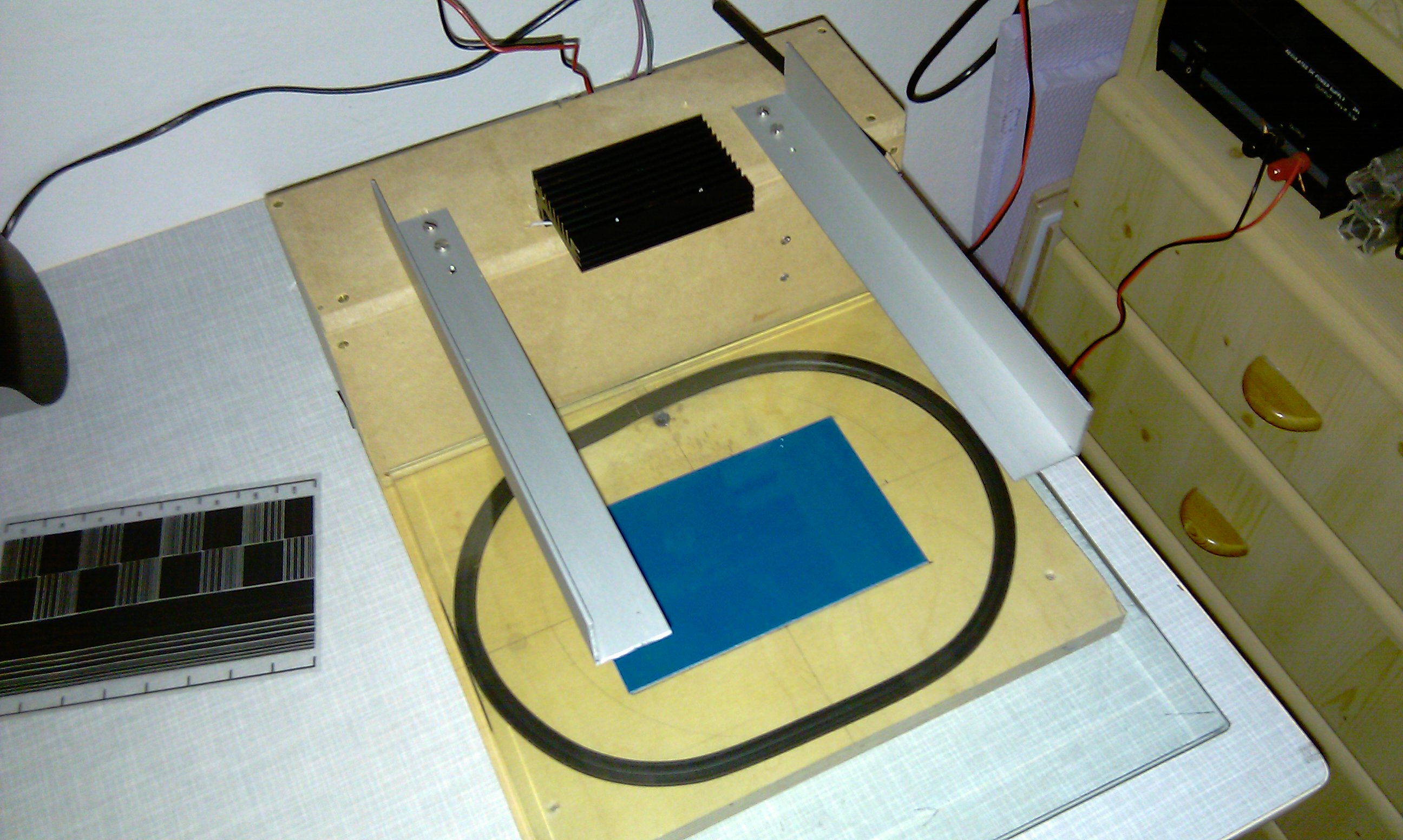

N'abend,
im Anhang mal Fotos eines Belichters auf Basis von 3V UV-Leds von
Edison.
Aufgebaut als Topside-Belichter um weitere Layer (z.B. Löstopp) einfach
ausrichten zu können

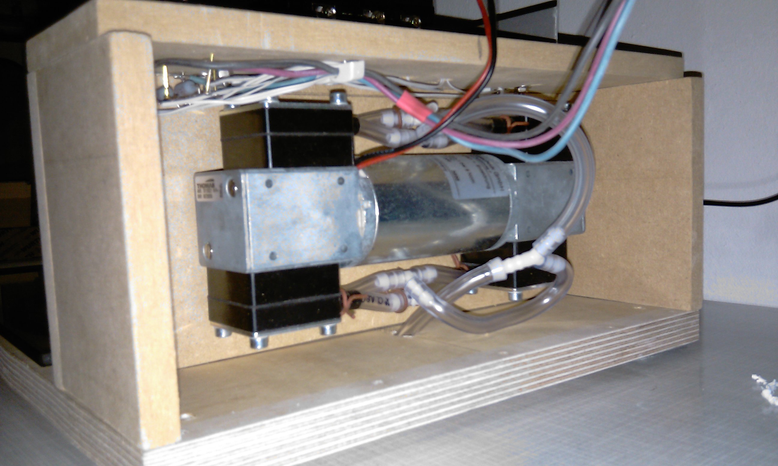

Kontakt zwischen Folie und Platine wird über eine Vakuumpumpe erzeugt
welche eine auf eine Dichtung aufgelegte Glasplatte anpresst

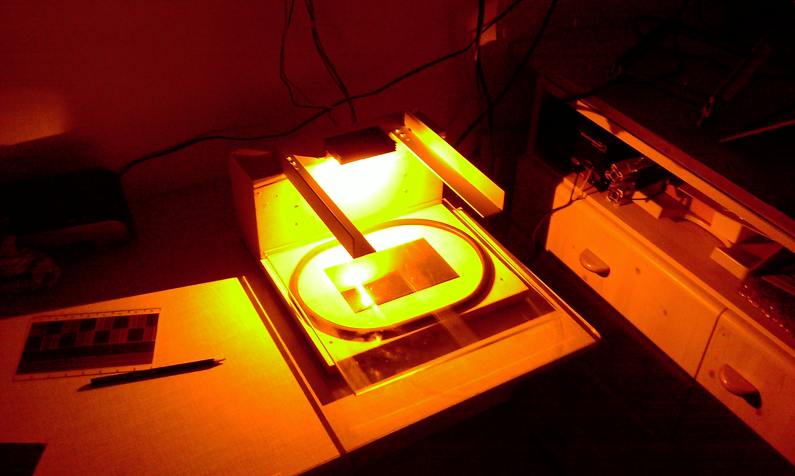

Zusätzlich implementiert ist eine Gelbe LED welche das Feld zum alignen
ausleuchtet.
Gesteuert wird alles von einer Multifunktionssteuerung die schon lange
an meiner Wand klebt und immer mal wieder eine weitere Funktion erhält.
Das ganze basiert auf meinen Simulationen aus diesem Beitrag
Beitrag "Homogenität eines LED-Belichters"
Simulierte Homogenität im Platinenbereich liegt bei 92%...reale ist
recht schlecht zu bewerten ohne hochwertiges Messequipment.
Reale Belichtungsdauer ca. 120s, Bungard-Material
Aufgebaut aus einer Multiplex-Spanplatte sowie MDF-Platten,
Aquarienschlauch, einer Türdichtung, einer Recht starken Glasscheibe,
einer 24V-Vakuumpumpe sowie einigem Kleinzeug
Bilderbeschreibung:
IMAG0145.jpg Steuergerät
IMAG0146.jpg Belichter Front, seitlich
IMAG0148.jpg Ansicht der Leuchtdioden
IMAG0150.jpg Belichter Front, obeb
IMAG0152.jpg Gesammtsystem
IMAG0154.jpg Gelblicht-Feldausleuchtung
IMAG0156.jpg UV-LEDs aktiv

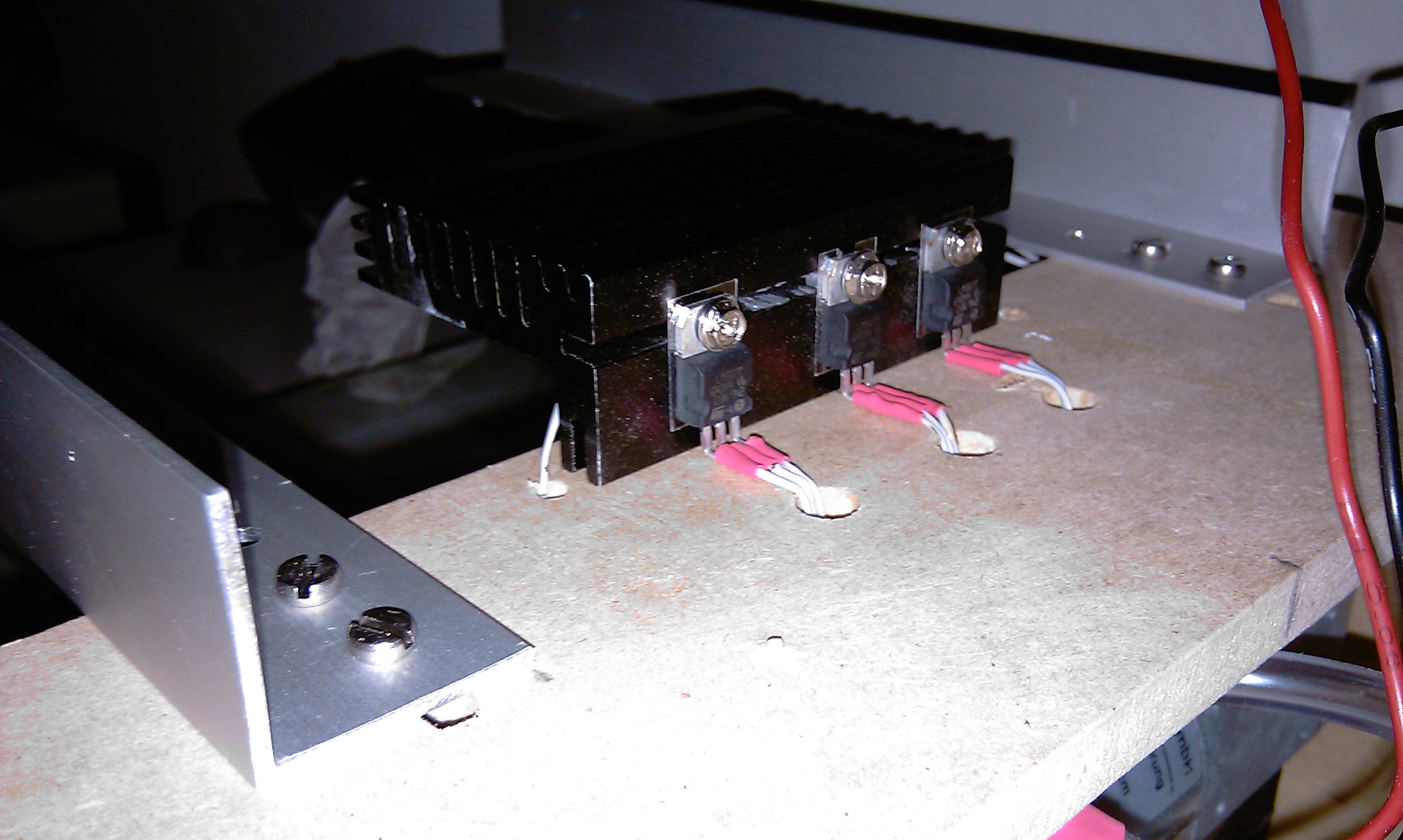

IMAG0160.jpg Ansicht der Stromstellwiderstände

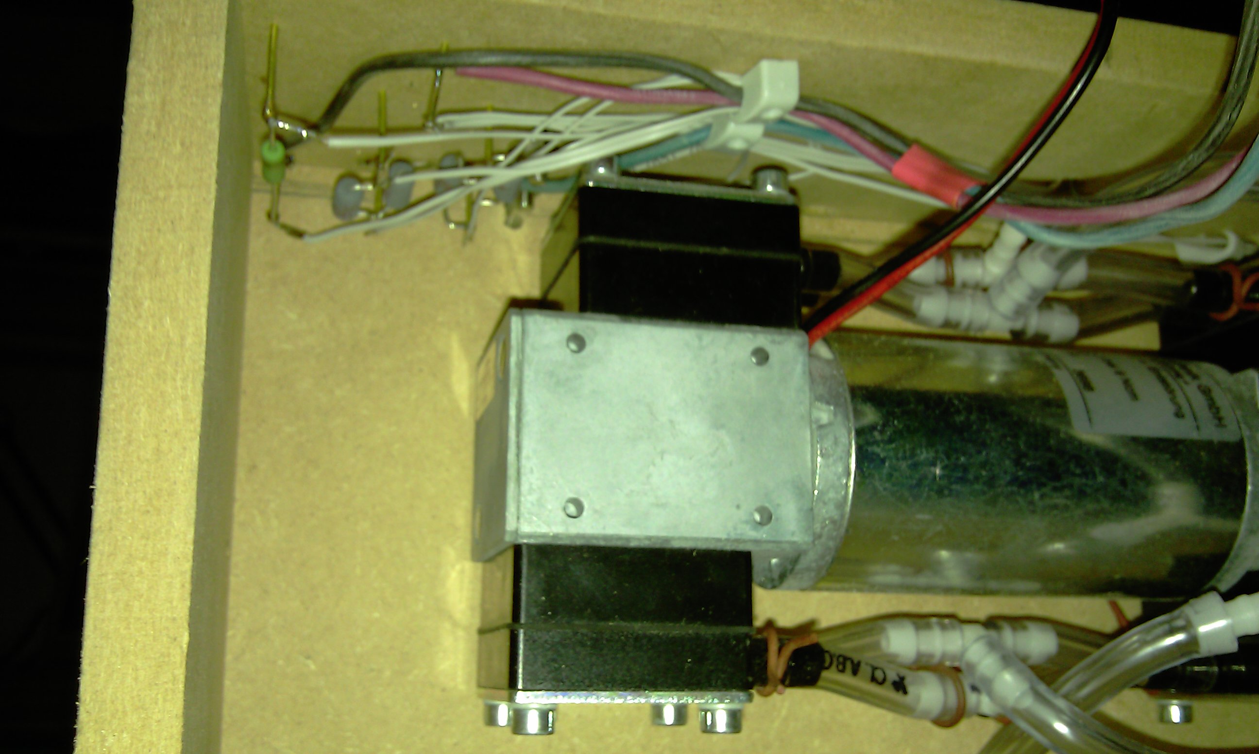

IMAG0162.jpg Ansicht Rückseite / Vakuumpumpe
IMAG0165.jpg Ansicht Rückseite Kühlkörper / Konstantstromquellen

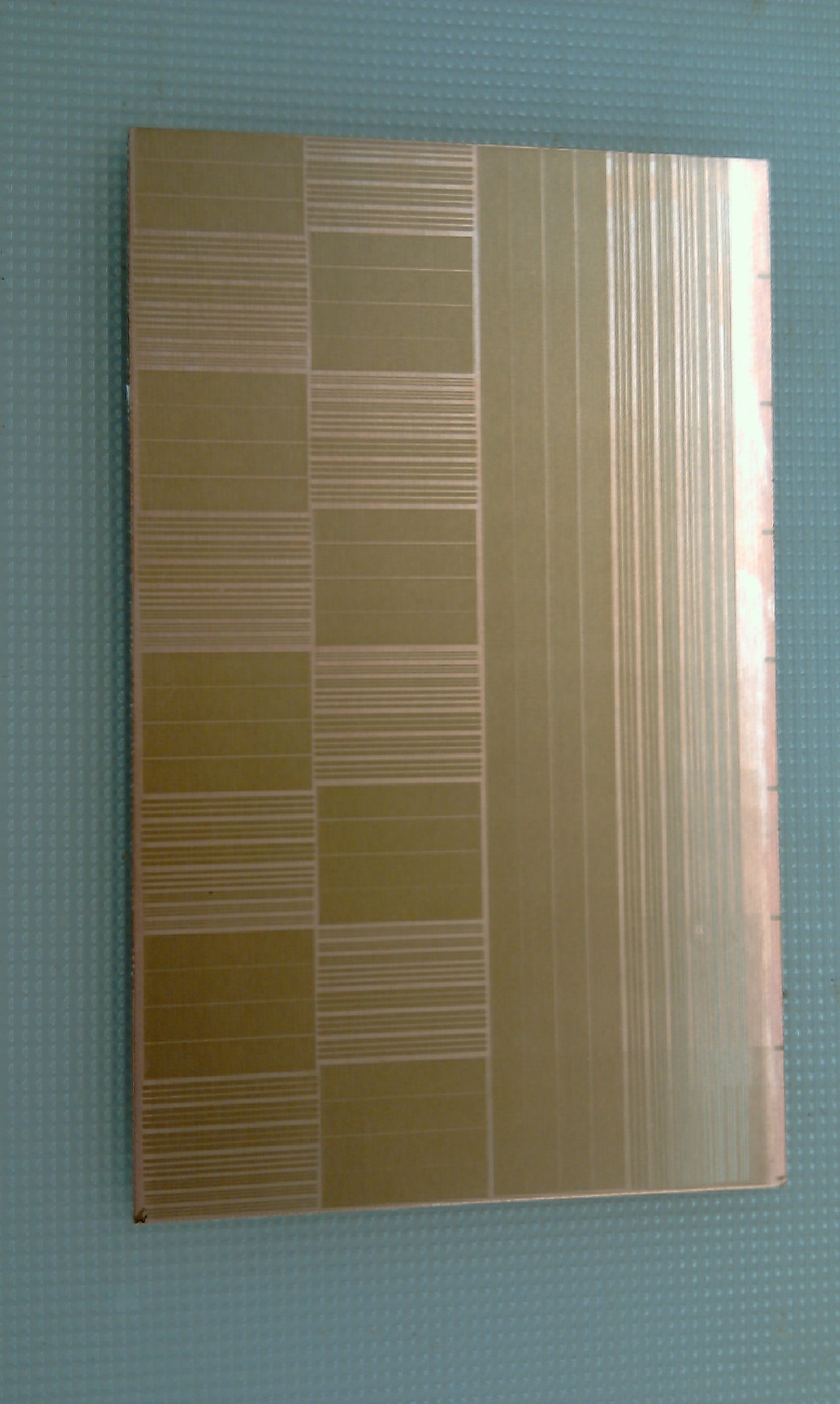

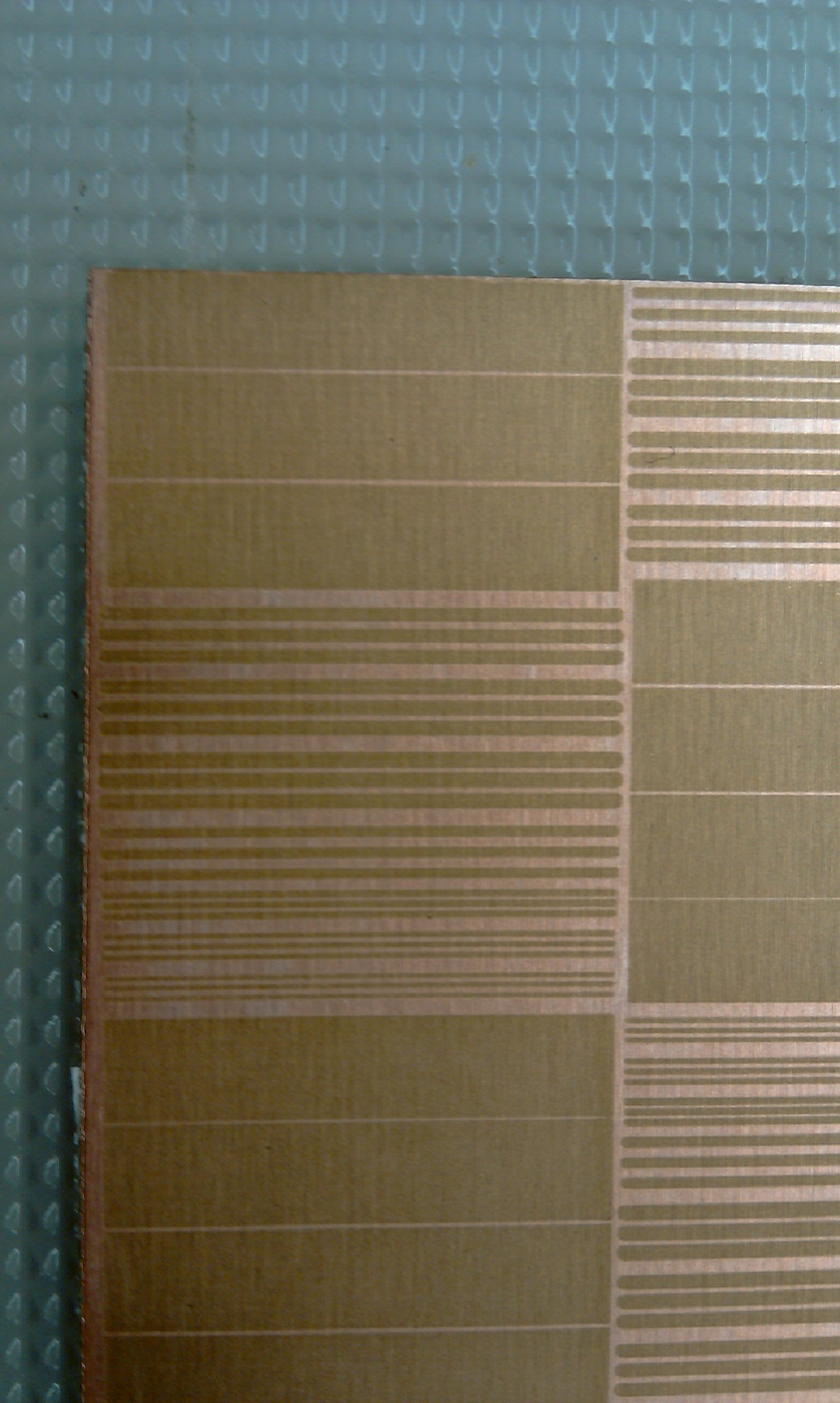

IMAG0168.jpg Detailansicht einer Testplatine, Belichtungszeit 120s *
IMAG0170.jpg Ansicht Testplatine
Viele Grüße,
Marc Seiffert
Linienstärken Links von oben nach unten:
0,65 / 0,7 / 0,75 / 0,5 / 0,3 / 0,25 / 0,2
Linienabstände Links von oben nach unten:
0,35 / 0,3 / 0,25 / 0,5 / 0,2 / 0,25 / 0,3
#2166381

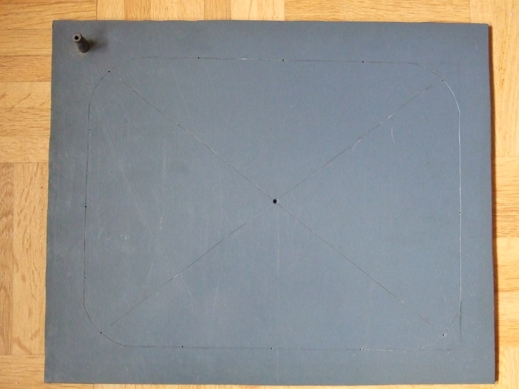

Was ist das für eine Vakuumpumpe?
Ich habe mir vor gut 30 Jahren so eine Vakuum-Anpreßvorrichtung aus
Hart-PVC gebaut. Als Abdeckung nehme ich eine Weich-PVC-Folie, die an
einem feinen Rundkanal um die Belichtungsfläche fest angesaugt wird.
Die Platine wird aufgelegt, ausgerichtet und mit der Folie abgedeckt.
Dann das Vakuum eingeschaltet und die Folie einfach mit der Hand
angestrichen und Luftblasen rausgedrückt.
Der Vorteil gegenüber dem Glas ist, daß auch unebene Platinen sauber
angedrückt werden.
Belichtet wird mit einem alten Gesichtsbräuner. Da ich mir Reprofilme
machen lasse, kann man einfach draufbraten - Hauptsache, die
Belichtungszeit ist lang genug. Überbelichten geht nicht.
#2166432
Marc Seiffert schrieb:
> Hab ich mir mal günstig bei Ebay ersteigert.
Was heißt das in Zahlen?
Ich hab mittlerweile ein Erbstück, daß 60 l/min saugt. Es ist eine
Drehschieberpumpe, die recht gutes Vakuum bringt.

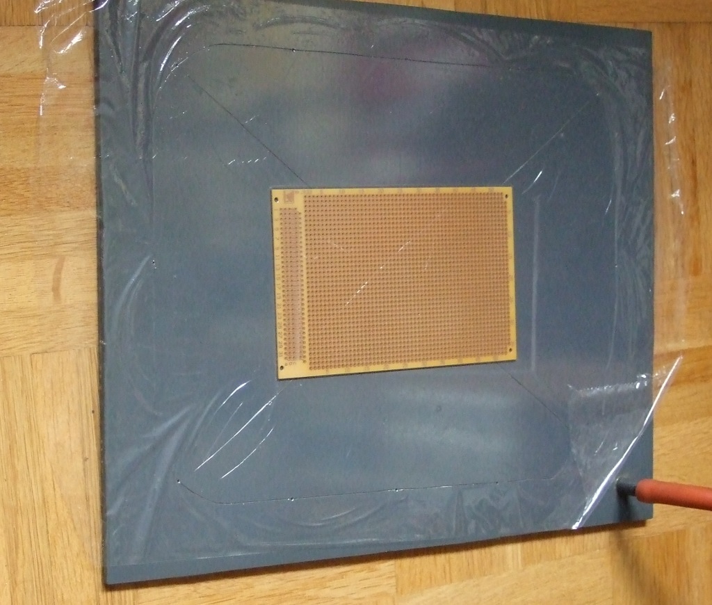

Zu den Bildern:
Auf dem ersten habe ich eine Frischhaltefolie benutzt - die geht aber
nur, wenn das Vakuum nicht stark ist. Sie ist nicht steif genug.
Auf dem zweiten Bild sieht man, wie die Tülle eingeklebt ist.

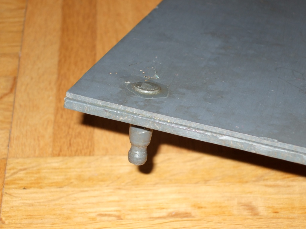

#2166435
Dieses Bild zeigt die Platte - ein Sandwich aus zwei Hart-PVC-Platten
mit auf der Innenseite eingefrästen Kanälen und dünnen eingeschnittenen
Kanälen auf der Oberseite, die mit 1 mm - Löchern mit den
darunterliegenden Saugkanal verbunden sind. Die Tülle ist ein 10 mm
PVC-Stab mit Sackloch, das in Höhe der Saugkanäle dünne radiale Löcher
hat und einfach in ein durchgehendes Loch in die Platte eingeklebt ist.
