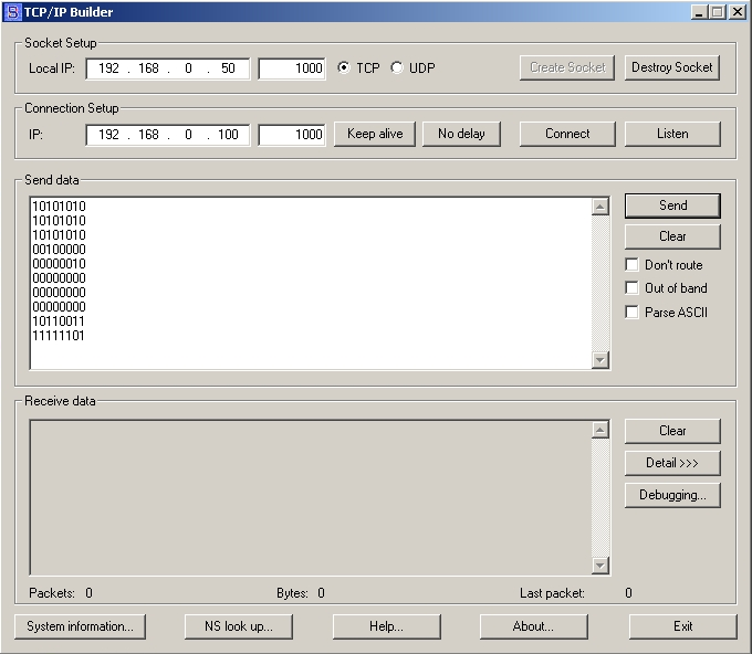

ich bin gerade im Zuge eines kleinen Projekts dabei, einen Aktor per
Socket über TCP/IP anzusprechen. Leider hab ich dies noch nie gemacht
und komme nach viel lesen und probieren einfach nicht weiter. Da in der
Beschreibung der Kategorie Hausbus Ethernet-Kommunikation steht, hoffe
ich, dass das Thema hier richtig ist.
In der Bedienungsanleitung des Aktors steht, dass man diesen mit
folgender Bytefolge zu einer Aktion bewegen kann (h steht hierbei für
Hex-Werte, es gibt noch mehrere solcher Befehle):
AAh AAh AAh20h02h 00h00h 00hB3h FDh
Ich habe nun über das Programm TCP/IP Builder eine Verbindung zum Aktor
aufgebaut und versucht diese Bytefolge in den folgenden Arten zu senden:
0xAA 0xAA 0xAA0x200x02 0x000x00 0x000xB3 0xFD (mit der Option Parse
ACII)
0xAA 0xAA 0xAA 0x20 0x02 0x00 0x00 0x00 0xB3 0xFD (mit der Option Parse
ACII)
AA AA AA 20 02 00 00 00 B3 FD
10101010
10101010
10101010
00100000
00000010
00000000
00000000
00000000
10110011
11111101
101010101010101010101010001000000000001000000000000000000000000010110011
11111101
Getan hat sich allerdings leider nie etwas. Was mach ich falsch? Wie
muss die Anordnung einzelnen Bits/Bytes sein? Wie muss ich die
Leerzeichen in der Musterbytefolge interpertieren?
Ich hoffe ihr könnt mir helfen!
Vielen Dank für die Auskunft,
Johannes
Gast #2168554
port 1000 ist korrekt ?
ich würd
"create socket"
dann
"connect"
dann
"send"
(hast so gemacht oder)
diese eingabe
ACII)
scheint laut anleitung  OK zu sein..
was isn das für "aktor" ?
OP #2168557
Hallo lrlr,
laut Diagnose des Aktors (=ein Greifer) ist die Socket-Kommunikation
aufgebaut und er wartet auf "Befehle" meines PCs.
Bisher wurde aber leider kein Befehl umgesetzt. Was haben die
Leerzeichen an den unterschiedlichen Stellen zu bedeuten?
Beste Grüße,
Johannes
Gast #2168815
Starte doch mal zwei instanzen des TCP/IP-Builders und verbinde sie
miteinander, dann kannst Du sehen ob die Eingabe auch so übertragen
wird, wie es zu erwarten ist?!
OP #2170409
es hat nun im Endeffekt über
0xAA0xAA0xAA0x200x020x000x000x000xB30xFD (mit der Option Parse
ACII, und alles zusammengeschrieben)
geklappt. Wieso funktioniert dann das Senden der in binär umgewandelten
Hex-Werte nicht?
11111101
Für die Üertragung wird doch sowieso alles in 0 und 1 übersetzt?! Habe
ich irgendwo einen Denkfehler?
Vielen Dank,
Johannes
Gast #2171420
das scheint wohl schlecht programmiert zu sein, dass es mit den
Leerzeichen nicht zurecht kommt.. ?!
11111>1101
weil das (vermutlich) als ASCII interpretiert wird, und nicht als binäre
werte ?!
dein Hauptproblem scheint dieses "Komische" programm zu sein..
ist das nur "jux" (also ein Schulprojekt) oder soll das mal was
professionelles werden ?
