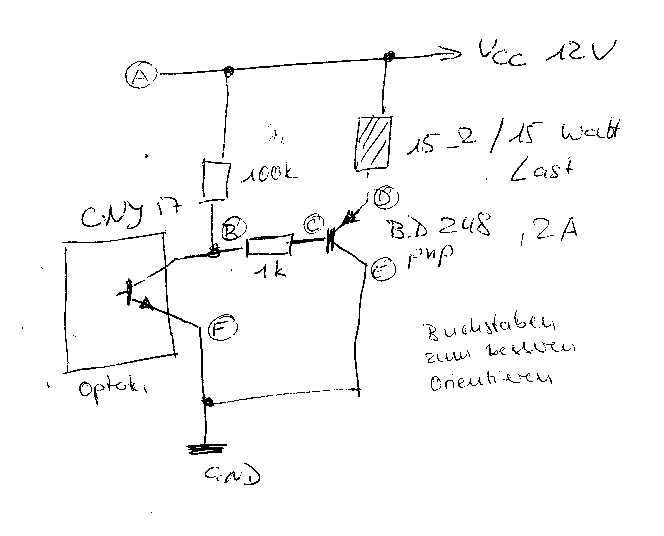

ich habe die angehaengte Schaltung aufgebaut. Hier soll der
Lastwiederstand vom Optokoppler geschalten werden. Leider habe ich das
Problem, dass zwischen A - B immer eine Spannung im 200 mV-Bereich
messbar ist, welche wohl ausreicht, dass BD 248 durchschalet.
Wie muss ich die Widerstaende dimensionieren, damit ich ein definiertes
Schaltverhalten habe?
Die Grundschaltung mit Optokoppler habe ich aus einem Beitrag der
Codosammlung. an B ist der Ausgang eingezeichnet. Ich haette auch einen
npn-Typ, wenn es sich so besser realisieren lassen wuerde.
Vielen Dank,
Thomas
ich gebe selbst einen moeglichen Loesungsvorschlag: kann es sein, dass
ich den Ausgang E des Optokopplers mit der Basis des Transistorsverbinde
und uber dessen E mit GND verbinde? D. h. B-C faellt heraus und C wird
mit F verbunden.
Thomas H.
Servus,
wenn ich erhlich bin versteh' ich deinen Lsöungsvorschlag nicht aber was
haältst du davon, dass du statt 100k 10 k oder 4,7k nimmst??? Ich denke
der Optokopller schaltet immer ein wenig, auch wenn er nicht schalten
sollte - 100k sind nicht so viel....
mfg
Christian
PS: sag' bescheid wenn'S funktioniert11
Hallo Christian,
ich habe es schon mit kleineren Widerstaenden versucht. Geht nicht.
Werde heute einmal meine zweite Loesung versuchen. Wenn man ganau
nachdenkt ist es eigentlich klar, dass die erste nicht geht.
Viele Gruesse,
Thomas
