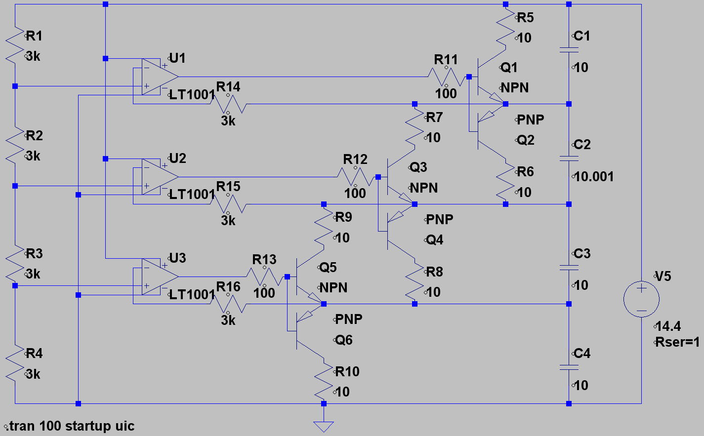

im Anhang ist ein Aufbau zum balancing von LiFePo-Akkus. Zum Simulieren
wurden Kondensatoren statt Akkus genommen.
Nun meine Fragen:
Simulationsmäßig sieht das ganze recht gut aus. Gibt es trotzdem Fehler
oder Verbesserungen die Ihr seht?
Da die Akkus LiFePos sind muss ich zur Ladezustandskontrolle die
geladene und entladene Energie überwachen (wegen spannungsanstieg bei
hohen Strömen).
Gibt es eine einfachere Methode die fürs balancing verheizte
(lade-)energie festzustellen als den Spannungsabfall an jedem Shunt zu
überwachen?
Danke für eure Antworten.

Hmmmm, ist evtl. nicht ganz unkritisch die Schaltung, da die LT1001 mit
ihrer Leerlaufverstärkung 'fahren', was u.U. zu Schwingneigung führen
kann. Insbesondere dann, wenn die Leitungen lang sind und als
HF-Antennen fungieren können.
Übliche Balancer-Schaltungen überwachen nur die Spannung über eine Zelle
und leiten dann ab einer bestimmten Spannung den (Lade-)Strom über einen
gesteuerten (Transisor-)Shunt an der LiPo-Zelle vorbei.
Warum hast Du also einen so komplizierten Weg gewählt?
