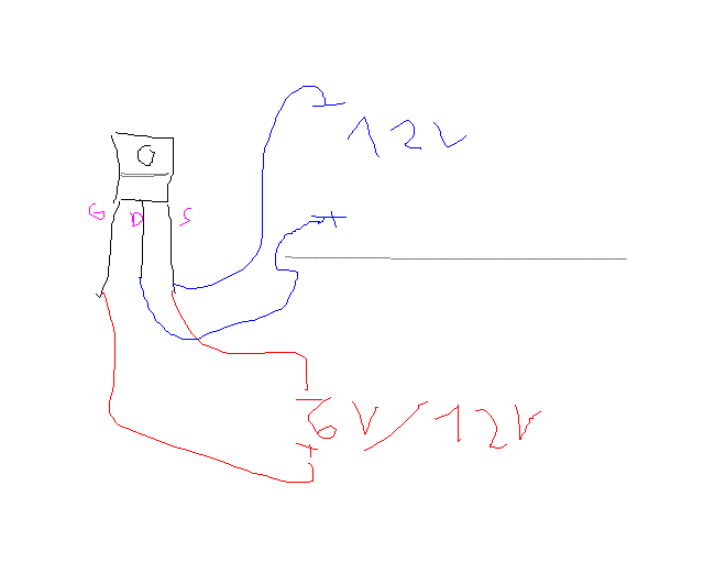

Hallo
habe eine schaltung mit einem buz11 alles geht, auch die dimmbarkeit
mittels poti. nur leider kann ich schlecht dimmen.. bei 3.0v bis 3,2v
ist der dimm bereich - darunter aus. darüber vollastschaltung.
schaltung: 12V, Poti (100k), Buz11
woran liegt das?
danke

Gast #160757
rot und blau zusammenmachen, den schwarzen am S auftrennen und da die
Lampe zwischen, dann folgt die Spannung an der Lampe der Spannung
zwischen Potischleifer und Masse - ca.3,5Volt.

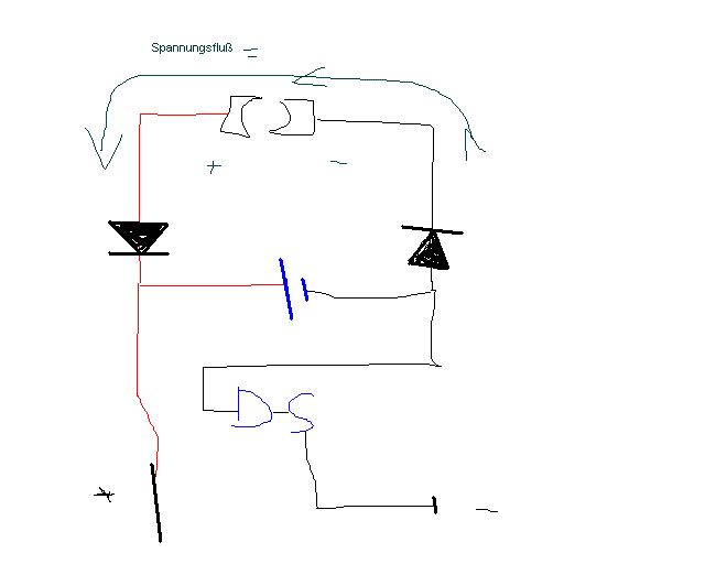

Gast #160760
Die Freilaufdiode ist wichtig, da Du mit dem Transistor ja praktisch die
Verbindung unterbrichst, schaltest, unterbr... u.s.w.
Das mögen Spulen garnicht gerne un reagieren mit ner extremen Spannung.
So kann man sehr schön Zündfunken erzeugen oder halt seine Schaltung zu
einer Einmalschaltung machen :)
Gruß,
xylon50
Gast #160761
achso ja, kapiere. da war ja was mit den spulen.. g bisher gings ganz
gut. ich denke auch ein kondensator wäre auch ganz intelligent (nach
dem buz11 und vor dem motor) oder?
frage ist nur welche leistung(µF) und spannung. ne freilaufdiode würde
zusätzlich sinn machen,
Gast #160762
nein ... du musst die dioden anders dahinbauen (eigendich brauchst du
nur eine!!) du musst die diode entgegen der versorungspannung für den
motor gepolt einbauen, so werden alle negativen spannungsimpule
kurzgeschlossen!
Gast #160766
>>auch die dimmbarkeit mittels poti.
>>bei 3.0v bis 3,2v ist der dimm bereich -
Und das ist auch richtig so.
Deswegen kann man Mosfets eigentlich effektiv nur als Schalter
einsetzen.

Hallo, ihr lieben, Hallo timm11
Ist doch alles relativ, der BUZ fängt wann an zu leiten?
Wenn seine U_gs >3,xVolt wird. Sein GATE-SOURCE-Spannung eben.
Liegt source an Masse, ist die Spannung an diesem Punkt immer 0VOLT.
Dann ist die Spannung am Potischleifer gegen Masse gemessen auch die
Gate-Source-spannung (stell mal da 8Volt ein).
Hast Du nun aber die Lampe in der Source-Zuleitung, liegt ein Bein ber
Lampe an Masse. Wenn die Lampe voll leuchten würde, was liegt an der
anderen Seite der Lampe für eine Spannung? 12 Volt., genau...
Also ist an Source auch 12Volt, am Gate aber nur 8V vom deinem Poti,
also hat der BUZ jetzt welche U_gs? -4Volt! DA leitet er aber nicht,
also macht er zu, die Lampe geht aus/wird dunkler, bis die Spannung an
der Lampe kleiner wird, wie klein?
so klein, bis die Gatespannung gerade 3,xV größer ist, als die
Sourcespannung(gleich der Lampenspannung), also kannst Du an Source
oder auch an der LAmpe in diesem Fall um die 5Volt messen. Drehst du
die Spannung am Poti jetzt höher (sagen wir auf 10Volt), steigt
naturgemäß auch die U_gs, die Lampe freut sich, dass der Transistor
jetzt richtig leitet und leuchtet heller. damit hebt sich aber das
potenzial an Source wieder. Solange bis du mit dem MUltimeter zwischen
G und S wieder deine 3,xVolt messen kannst. mehr wirds nicht, weil
sonst der BUZ nicht mehr leitet.
Kurz:
die Spannung U_gs wird zwischen Gate und Source gemessen, nicht
zwischen Gate und Masse.
Funktioniert auch mit jedem anderen NPN-Transistor in gleicher Art und
Weise, nur dass der spannungsabfall keine 3,xVolt bterägt, sondern so
um 0.7-0.8Volt. Emitter an die Lampe, Lampe an Masse, Kollektor an
Puls, basis an den Schleifer vom Poti Potiende an Plus und Masse.
Such mal nach Emitterfolger oder Kollektoschaltung.
AxelR.
Gast #160769
also du meinst, dass die lampe die spannung durch ihren spezifischen,
mit der helligkeit ansteigendem, wiederstand mit dem poti proportional
verändert?
ich hab mir das nochmal aufgezeichnet, und komm absolut nicht
hinterher..
ich kann mir nicht selber logsch erklärbar machen, wie es sich nun und
warum es sich nun anders verhält als wenn das poti direkt an 12v
liegt.
mich verwundert das ich fast den gesammten poti bereich als dimmer
nutzen kann..
ODER hat es was damit zu tun, dass ich an + und Source den poti lege.
und somit der buz11 nur eine bestimmte spannung leitet?
oder wie oder was.. :(
Gast #160770
Hmm, nicht soo einfach, Dir das zu erklären, wie es scheint...
Die Lampe hebt das Sourcepotenzial an. Hat aber nichts mit dem sich
ändernen Widerstand zu tun.
Wenn Du ein Multimeter hast, klemm es mal DIREKT an die Gate und Source
Elektroden deines BUZ11 und miss mal die anstehende Spannung.
Dann dreh am Poti und beobachte dein Multimeter.
AxelR.

Gast #160776
habe ich gemacht, werd mich mal reinfuchsen, abe das mit dem potenzial
der lampe kapier ich echt nicht..
warum ändert die lampe das potenzial?
sorry wenns nervig wird, aber einmal kapiert und nicht einfach notiert
hilft im ganzen leben!
Gast #160777
Hier wird seit über 4 Tagen eine Schaltung mit 2, in Worten z w e i,
Bauteilen diskutiert.
Du wirst doch noch eine Handzeichnung hinbekommen und einscannen
können. Extra dafür auch noch Eagle runterzuladen, halte ich für stark
übertrieben.
Gast #160778
was soll ichn da zeichen?es geht ja nicht darum dass keiner weiß wie was
gemeint ist, es geht darum das ich nur noch wissen muss warum diese
dumme lampe das potenzial verändert.
Gast #160779
Na Mahlzeit...
Spannung ist nunmal als Ladungs(potenzial) unterschied zwischen zwei
Punkten definiert, wenn der Potenzialunterschied an beiden
Lampenanschlüssen gleich wäre, würde sie nicht leuchten.
AxelR.
