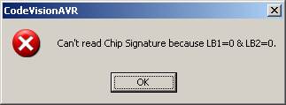

ich hatte während dem programmieren eines mega 128 folgedendes problem,
das programm brach während des Programmierens ab, wegen eines chip
mismatch... ok soweit so gut (schlimm).
Jedoch habe ich nun das problem das ich den chip nicht mehr
programmieren kann, er sagt immer:
..because LB0=0 & LB1=0..., gibts irgendwie eine möglichkeit das ich
den chip wieder benutzen kann?
Mfg
Marcel

Hi, Marcel,
plausibel wird Deine Schilderung als Kombination zweier Ereignisse.
Erstens: Die Meldung "Mismatch" hatte ich als Ergebnis der
Programmierung mit einem zu schwachen Netzteil.
Beim Programmieren zieht der Atmega deutlich mehr Strom als im Betrieb.
Schließlich müssen interne Ladungspumpen die Programmierspannung für das
Flash erzeugen. Als mein Netzgerät in die Strombegrenzung ging und die
Versorgungsspannung zusammen brach, brach meine Kombination aus Studio
und STK500 mit "Mismatch" ab.
Zweitens zu LB0 und LB1: Das klingt, ala
a) wären ungeplant die Bootloader-Lockbits BLB01 und BLB02 gesetzt
worden, deren Setzen das Programm in der Application Section vor
Überschreiben schützt,
b) Hätte der Autor der Meldung die korrekten Begriffe BLB01 und BLB02
abgekürzt zu LB0 und LB1.
Wenn dem so wäre, dann Abhilfe: Chip Erase mit parallel Programming.
Denn nur mit parallel Programming lassen sich die Bootloader Lockbits
zurücksetzen.
Wenn dem nicht so ist, dann beschreibe bitte, welche Hard- und Software
Du zum Programmieren benutzt.
Ciao
Wolfgang Horn

Hallo Wolfgang und churchi,
-ein chip-erase command müsste genügen
leider nein,hatte ich natürlich zuerst ausprobiert, brachte jedoch
keinerlei erfolg :-(
Das mit der zu schwachen Spannungsversorgung könnte gut möglich sein,
da ich den mega128 in einer batterie betriebenen schaltung einsetze mit
step-up wandler, und das ist stromtechnisches alles recht eng bemessen.
Meine entwicklungsumgebung ist Codevision AVR (fehlermeldung ist im
Anhang (Fehler bei: Read Chip    signature).
Zum Programmieren benutze ich einen simplen Programmer am
parallelport.
Mfg
Marcel
