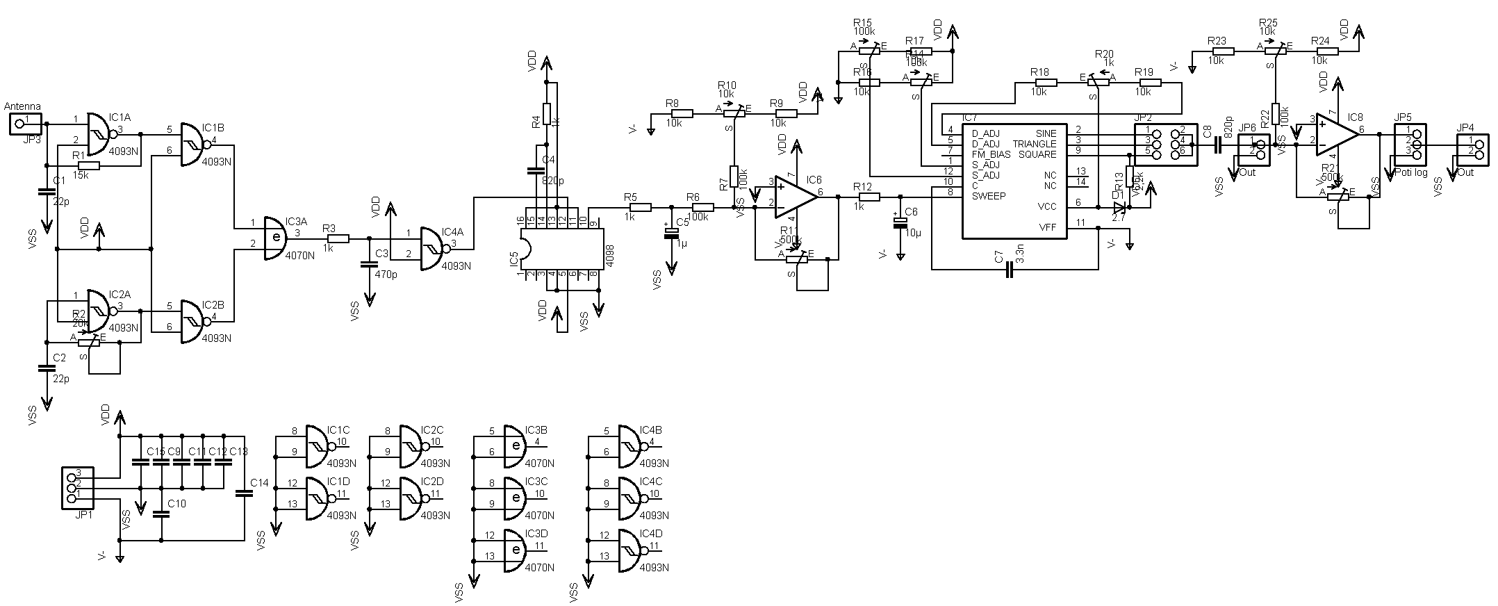

Ich hab den Schaltplan mal angehängt aus dem ich das board gemacht
habe. Wär nett, wenn ihr mal drüber schauen könntet. Das Hitzeproblem
hat nur IC3 (4070).

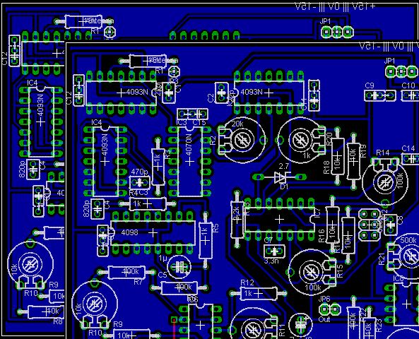

 - Schaltungsfehler -> Habe ein Bild des Layouts angehängt, Schaltplan
weiter oben. Wäre dankbar, wenn ihr euch das anschaut. Vielleicht hab
ich ja doch nen Newbiefehler drin..

von A.K. (Gast)
Was mir am Layout auffällt: Der Pufferkondensator C1 befindet sich nur
räumlich in der Nähe von IC1, hinsichtlich der Leiterbahnführung jedoch
eher nicht. Umgekehrt wär's besser. Das sollte aber bei CD4000-ern
nicht arg ins Gewicht fallen.
Aber was anderes: Schmeiss mal probehalber R3 raus - was passiert dann?
Ein 1K Lastwiderstand ist für CD4000-er viel zu niedrig. 10K passt
besser.
von jmoney (Gast)
C1 und C2 sind Teil der Oszillatoren. Die hab ich extra so nah wie
möglich gesetzt. Du meintest sicher C12. Um den hab ich mich nicht
extra gekümmert. IC1 scheints aber auch zu verkraften. C15 ist in
meiner Version noch nicht drin, dafür hab ich einen 100nF direkt an die
Pinne gelötet.
Meintest du mit R3 rausschmeißen, den Ausgang in der Luft hängen
lassen? Das hab ich probiert, kein Unterschied erkennbar leider. Eine
richtige Last in dem Sinn hängt da auch nicht dran meiner Meinung nach.
R3 und C3 integrieren das Ausgangssignal und IC4 puffert es dann
wieder.

von A.K. (Gast)
Ich meinte zwar C1 aber nur weil die Traces im Bild nicht so recht
erkennbar sind und ich das nicht mit dem Schaltbild korreliert hatte.
Weitere Kondensatoren hatte ich nicht untersucht. C12 ist allerdings
wirklich meilenweit daneben.
> Eine richtige Last in dem Sinn hängt da auch nicht dran
Naja. Was man halt so unter Last versteht. R3 belastet IC3A jedenfalls
so weit, dass dessen Ausgang oft ausserhalb der üblichen Pegel für CMOS
liegen sollte. Die CD4000-er sind nicht sonderlich belastbar.
Wieviel Strom fliesst denn in IC3 rein?
Hast Du mal die Vdd- und GND-Pegel an den ICs nachgemessen, ob da evtl.
einer arg aus der Reihe tanzt?

von jmoney (Gast)
Danke Leute, es geht endlich. Ich habe den Grund gefunden, warum die
Ausgänge -0,8V hatten, wenn ich von der Massefläche aus gemessen habe
und die Eingänge 0,8V, wenn ich von Pin7 aus gemessen habe. Grund war
natürlich ein Potenzial zwischen Masse und Pin7 das von einer
unterbrochenen Leiterbahn herrührte. Ich hab das jetzt einfach
großflächig mit Lötzinn eingesaut und siehe da es funktioniert
wunderbar.
