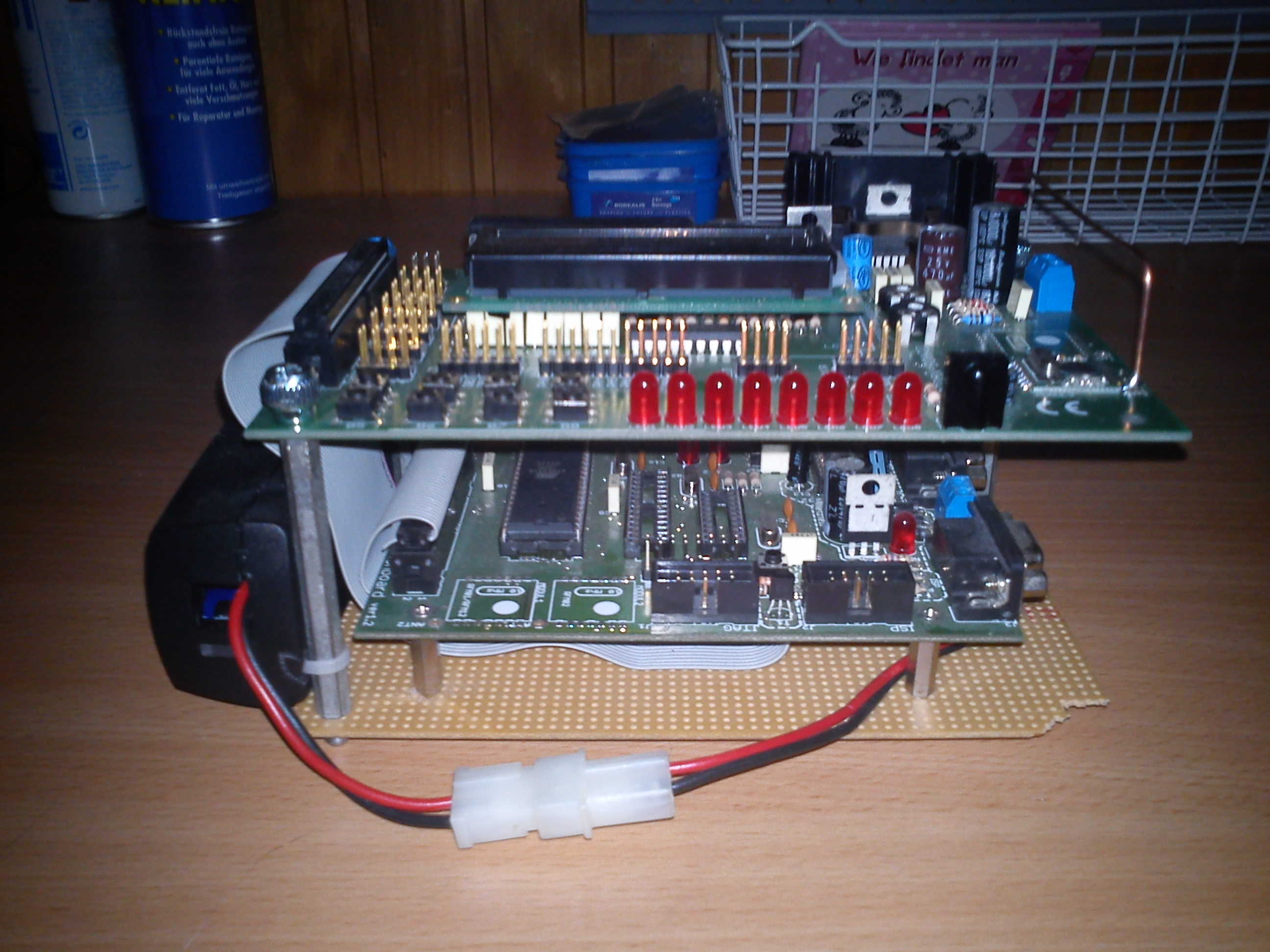

von Hans (Gast)
Also ich Programmiere schon seid gut 3 jahren mit den Pollin board und
bin mehr als 100 % zufieden !!!! Habe mir mitleiweile schon das dritte
board geholt.
Grundboard
http://www.pollin.de/shop/dt/MTY5OTgxOTk-/Bausaetze_Module/Bausaetze/ATMEL_Evaluations_Board_Version_2_0_1_Bausatz.html
14,95 €
Addon Board
http://www.pollin.de/shop/dt/NjQ5OTgxOTk-/Bausaetze_Module/Bausaetze/Bausatz_ATMEL_Addon_Board_V1_0.html
24,95 €
Evl. Noch das Net I/O
http://www.pollin.de/shop/dt/MTQ5OTgxOTk-/Bausaetze_Module/Bausaetze/Bausatz_AVR_NET_IO.html
19,95
Und mit den Beiden habe ich bis jetzt alles machen Können.
Da bezahlste auch nur 40 € satt 150 €
Mfg
Hans

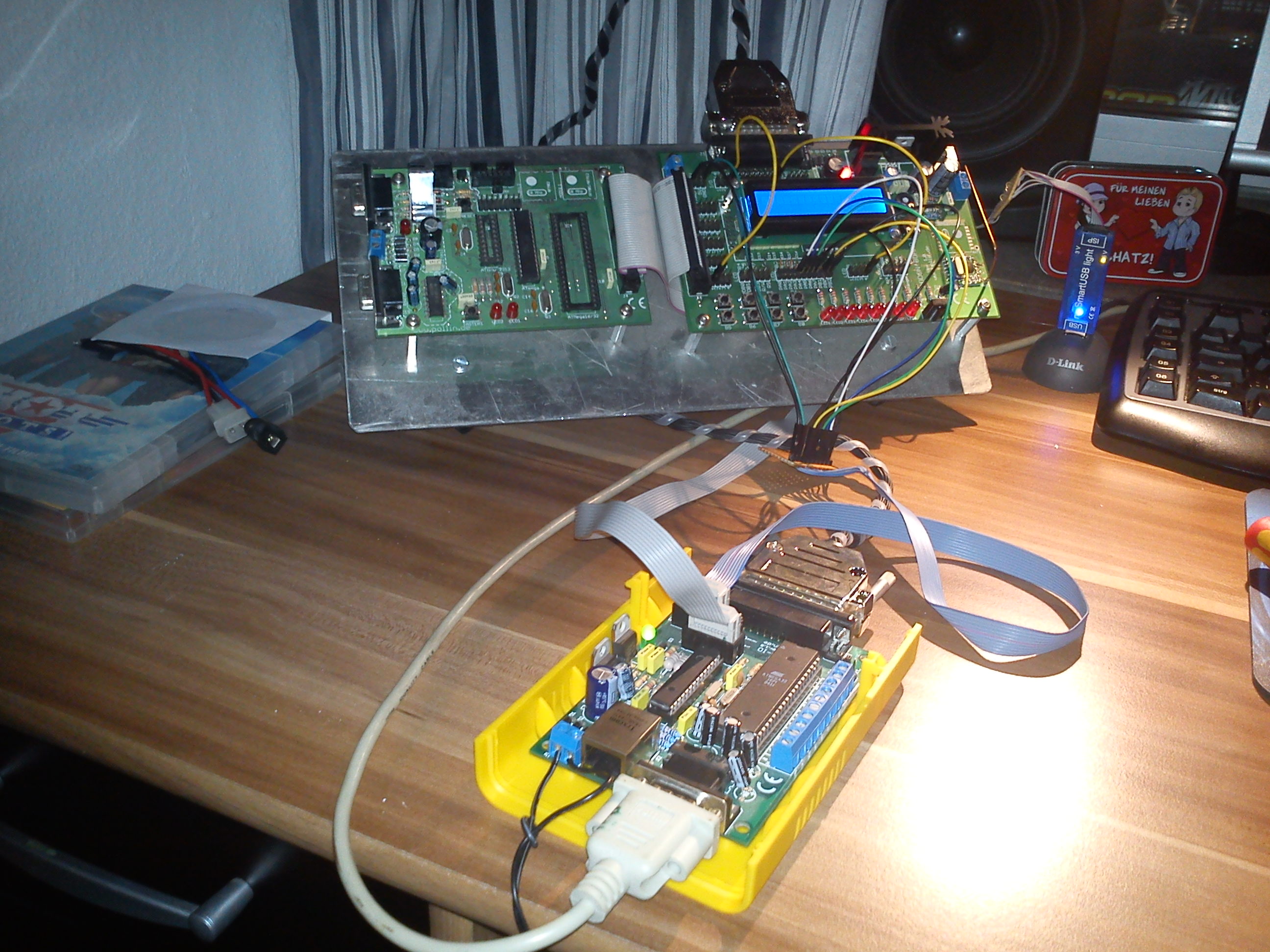

von Hans (Gast)
Um das von mir Beschriebene zu verbildlichen !!!
Mfg Hans
