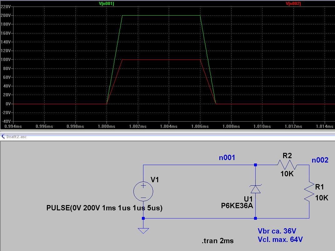

hat jemand von euch schonmal in LTSPICE versucht, eine Transildiode
(Suppressordiode, TVS Diode, Transzorbdiode) einzubinden? Also
beispielsweise die P6KE36A. Ab der Durchbruchspannung sollte doch nach
der Transildiode, wenn sie parallel geschaltet wurde, die "Restspannung"
Clamping Voltage, anliegen (an den nachfolgenden Komponenten)?
Aber irgendwie scheint LTSPICE das entweder nicht hinzubekommen, oder
ich hab nen Fehler eingebaut (siehe Anhang)

Deine Spannungsquelle liegt direkt an der Diode. Schau Dir mal den Strom
in der Diode an - der müsste gewaltig in die Höhe gehen...
Irgendwo brauchst Du - zumindest im realen Leben - noch eine
Strombegrenzung...
Dietrich

Ja, man muss sich schon überlegen, welchen Innenwiderstand die reale
Quelle ungefähr haben kann. Dann sind unter Umständen die Modelle auch
nicht so gut (Widerstandskennlinie ins Nirvana hatte ich da mal,
vielleicht gibts mittlerweile bessere Modelle)
