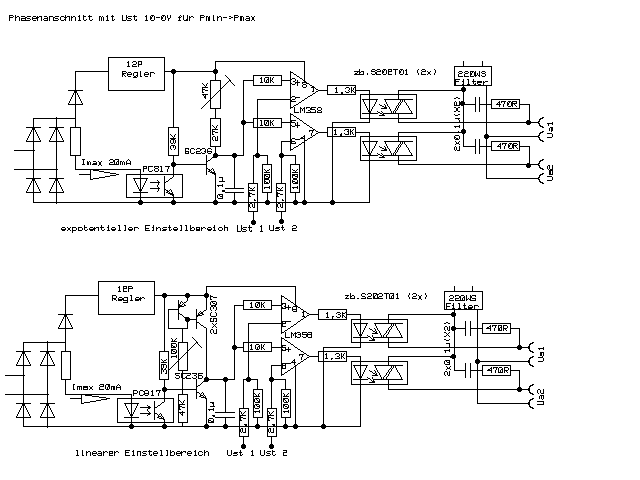

Ich hab hier ein etwas größeres Gebläse liegen das im Moment einen
dicken, klobigen Regeltrafo als Drehzahlregler verwendet.
Ich möchte das ganze kleiner und integrierbar in meinen Schaltschrank.
Eine kurze Anfrage auf de.sci.electronics ergab nur gemotze warum ich
denn ned einfach das bisher vorhandene teil weiter nutze.. naja. Ich
habe in der zwischenzeit einiges an Phasecontrol IC`s gefunden die aber
allesamt an Netzpotential hängen und somit der µC potentiell gefährdet
ist. Gibts denn keinen der direkt ein DAC integriert hat ? Oder einen IC
der einfach Controlvoltage, Ausgang und Eingang für
Nulldurchgangserkennung hat ? Die meisten der IC`s haben auch explizit
im Datenblatt stehen das man sie nicht aus einer extra Spannungsquelle
versorgen soll... Bisherige Ic`s wären U2008B, U207B, TCA785.
Vielleicht fällt euch noch was dazu ein ? Evtl. direkt mit dem µC den
Triac ansteuern ? aber da wüsste ich nicht wie man das realiesiert. Ein
weiterer Gedanke war ein digitales Poti, nur vertragen die die hohe
spannung nicht. Mit der Suchfunktion hab ich schon einiges gefunden ..
aber irgendwie nicht das was ich brauche. Inzwischen bin ich soweit das
ganze in die Tonne zu treten und ihr seid sozusagen meine letzte
hoffnung :)

Gast #13557
Optotriac.
Entkoppelt die Potentiale und läßt sich einfach
über Analogspannung, die Du z.B. durch Pulsweitenmodulation (PWM) aus
dem AVR erzeugen kannst, steuern.
Als ungeregelte Lösung kannst Du ein Poti über den
Analog Komparator Eingang des AVR abfragen und dann den Optotriac
entsprechend auf- oder zumachen.

Gast #13560
Hi Micha!
Wenn ich dich richtig verstehe willst du Phasenanschnitt?
Dazu empfehle ich el.Lastrelais ohne Nullschalter,sind bis 8A
erhältlich. Bei C...S202 SE1 für 10,20 EU's. Ich  müsste sogar noch
irgendwo ein AVR-Prog haben. Bei Int. sage Bescheid.
Gruss Uwe
Gast #13562
Hi
Das Prog. ist für dich nicht geeignet, war ein Softlicht für's Aquarium.
Hab aber mal ne analoge Lösung erstellen müssen(Ust = 0-10V),die hänge
ich mit an. Wenn du unbedingt AVR brauchst muss ich's eben umschreiben.
Gruss Uwe
