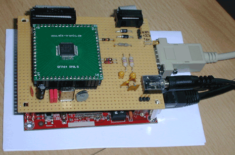

von Steffen B. (steffen)
es gibt Neuigkeiten zu meinem Projekt. Anbei ein Bild von der Hardware.
Unten das Ethernut-Board V1.3G. Huckepack die Encoder-Platine mit
MAS3587F auf einer Adapterplatine.
Der Aufbau der Encoder-Platine war zeitintensiv. Unglücklicherweise
hatte ich die Vertauschung von MSB/LSB des 8 bit I/Os des Encoders von
der Vorlage (c't Projekt Drahtfunk) übernommen. Da ich keine Lust
hatte, dass per Software zu korrigieren, musste ich noch mal
um-fädeln.
Die Software basiert auf einem HTTP Server Sample für das
Ethernut-Board. Die Realisierung der ShoutCast-Übertragung war
glücklicherweise wesentlich einfacher als erwartet.
Bisher funtioniert das ganze sehr gut. Die Audio-Qualität ist
(subjektiv :-) gut. Ich habe es mit Winamp und dem Noxon Audio
gestestet. Die "Power" des Ethernut V1.3G Boards reicht sogar aus, um
2 Clients parallel zu versorgen (2 separate TCP-Streams). Vielleicht
sogar mehr... (ungetestet)
Allerdings gibt es im Zusammenspiel mit dem Noxon Audio momentan noch
ein netzwerktechnisches Problem. Das NutOS sendet nach 10 bzw. 20
Minuten ARP-Requests aus, die zu einem Abbruch der TCP Verbindung
führen.
Im nächsten Schritt möchte ich auch gleich noch ein UKW-Radio-Modul mit
integrieren. Ich habe mir dazu ein Active Radio Upgrade von Terratec
ersteigert. Ich hoffe ich kann es mit wenigen Änderungen auch per
TWI/I2C ansteuern und den Audio-Ausgang direkt mit dem Encoder koppeln.
Dann muss das ganze noch in ein Gehäuse...
Gruß Steffen
