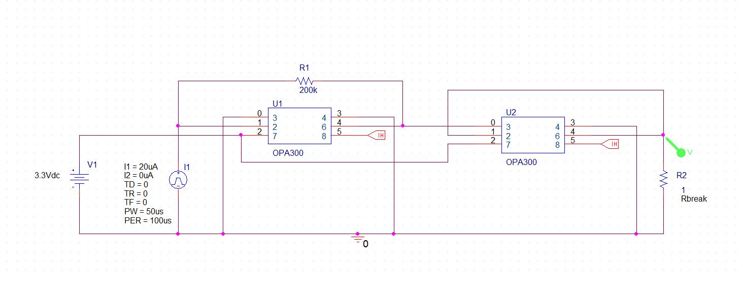

Hallo alle zusammen, ich schreibe zur Zeit meine Bachelorarbeit im Fach
Elektrotechnik. Das Problem was ich habe ist zwar sehr viel komplexer,
aber ich denke ich kann es auf eine einfache Frage hinunter brechen.
Ich möchte ein ganz normalen Impedanzwandler bauen, welcher mir
Spannungen im bereich von ca. 0-3,3V als Ausgangsspannung liefert. Als
OpAmp nutze ich einen OPA300. Wenn ich die ganze Sache nun mit dem
OPA300 simuliere, folgt die Ausgangsspannung der Eingangsspannung nur
bis ca. 2.3V.
Als nicht invertierender Verstärker beschaltet, erreiche ich jedoch eine
Spannung von ca. 3,3V.
Die Betriebsspannung des OpAmp beträgt 3.3V und masse.
Verstehe das nicht ganz, vielleicht habt ihr eine Idee.
Liebe Grüße
Kai

Der Input Common Voltage Range, der nur bis (V+)-0,9V reicht, ist der
begrenzende Faktor bei Verstärkung 1. Ist die Verstärkung ausreichend
hoch, verschwindet diesen Problem.
Mit einem Opamp, der Reil-to-Rail-Ausgänge und -Eingänge hat, wirst
du wahrscheinlich glücklich :)
Gast #2171972
Siehe Datenblatt S.3:
Voltage Output Swing from Rail
R_L=2.2k -> 75..100mV
R_L=100R -> 300..500mV
D.h., wenn dein Ausgang mit 100 Ohm belastet ist, geht die
Outputspannung bei 3.3V Versorgung nur von ca 0.5V .. 2.8V
Output Swing ist der Abstand zu den Versorgungsspannungen (in deinem
Fall 0V und 3.3V).
Gast #2172193
Zeig erst mal deine Schaltung.
Außerdem gilt es zu bedenken, daß die Simulation die Realität oft nicht
1:1 wiedergibt. Was passiert denn in deiner realen Schaltung? Was mißt
du da am Ausgang??

Moderator (Firma: Titel) Persönliche Seite #2172712
Kai Gausling schrieb:
> Die Schaltung soll der Teil eines Optischen Empfängers sein.
Wie schnell muß der Empgänger sein? Was willst du damit empfangen?
> Dahinter wird ein Transimpedanzwandler geschaltet
> und zur Entkopplung ein Impedanzwandler.
Wozu schaltest du hinter einen Impedanzwandler einen Impedanzwandler
(und zudem noch einen mit der selben Treiberleistung)?
> Leider komme ich nie über 2.3V, egal bei welcher Belastung!
Nochmal zum mitschreiben (obwohl yalu es schon ein paar mal erwähnt
hat):
Dein konkretes Problem ist der Input Common Mode Voltage Range, der
geht nur bis 2,4V bei Vcc=3,3V. Hast du das und die resultierenden
Auswirkungen verstanden?
OP #2172756
Verstehe das nicht wirklich, denn sobald ich ihn als Nichtinvertierenden
Verstärker (v=2,R1=R2) betreibe, folgt die Ausgangsspannung der
Eingangsspannung bis 3,3V. Habe den Begriff "Input Common Mode Voltage
Range" aber auch noch nie gehört. Welchen Op würdet ihr mir empfehlen?
Nach dieser Schaltung soll die analoge Spannung in ein digitales Wort
gewandelt werden.
Moderator (Firma: Titel) Persönliche Seite #2172763
> Verstärker (v=2,R1=R2) betreibe (v=2,R1=R2)
> folgt die Ausgangsspannung der Eingangsspannung bis 3,3V.
Und welche EINGANGSSPANNUNG hast du dann zu diesem Zeitpunkt?
Etwa 1,65V?
Das ist ja wohl auch kleiner als die bereits erwähnten 2,4V.
> Habe den Begriff "Input Common Mode Voltage Range" aber auch
> noch nie gehört.
Und dann meinst du, den einfach ignorieren zu können?
Dieser Wert gibt an, in welchem Eingangsspannungsbereich der Opamp
noch funktioniert.
Es ist eben so, dass dieser Wert im Datenblatt an zweiter Stelle nach
der Versorgungsspannung auftaucht. Dann MUSS er einfach wichtig sein,
sonst hätte man den Wert auch gleich weglassen können... :-/

OP #2175322
Ich habe mich jetzt gegen einen zusätzlichen Impedanzwandler
entschieden. Gab an dieser Stelle auch keinen Sinn. Mein Professor gab
mir den Rat, über einen Kondensator parallel zu dem 200k Widerstand
nachzudenken. Allerdings schwingt das System laut Simulation erst
nennenswert bei einem Widerstand von 1meg. Ist der Kondensator trotzdem
sinnvoll?

Gast #2175587
Gut so.
>Mein Professor gab mir den Rat, über einen Kondensator parallel zu dem
>200k Widerstand nachzudenken.
Das ist ja genau das, was ich hiermit gemeint habe:
>>Bei der Simulation solltest du die Detektorkapazität mitsimulieren.
>>Dabei wird dann gewöhnlich eine zusätzliche "phase lead" Kapazität
>>parallel zu R1 fällig, um den OPamp zu stabilisieren.
>Allerdings schwingt das System laut Simulation erst nennenswert bei
>einem Widerstand von 1meg. Ist der Kondensator trotzdem sinnvoll?
In jedem Fall. Nicht nur zur Phasenkompensation, sondern auch zur
Bandbreitenbegrenzung nach oben. Außerdem ist er oft ein Teil des
Shaping:
Beitrag "Berechnung eines Gaußfilters"
Gib uns mal die Daten deines Detektors.
OP #2175803
Also, das System soll Lichtpulse mit einer Frequenz von min. 10kHz
detektieren können. Nach oben hin sind der Sache von der
Aufgabenstellung her keine Grenzen gesetzt. Zum Einsatz kommen soll
dabei der OPA300. Das Analogsignal soll anschließend Digitalisiert
werden.
Da der Eingang eines ADC sicher nicht sehr Groß ist, kann ich mich bei
der Kompensation also nicht auf den Open-Loop-Gain Amplitudengang
beziehen.
Mein Problem ist also nun die richtige Dimensionierung des
Kondensators!?
Hat da jemand ne gute Idee?
Kai
Moderator (Firma: Titel) Persönliche Seite #2175820
Der ist genau so groß, dass das Eingangssignal durchpasst.
Oder was meintest du mit groß?
Welchen ADC hast du?
Welche Schaltung hast du (die ist ja zwischenzeitlich offenbar anders)?
Welche Bauteile sind da verbaut (da kann sich ja auch was geändert
haben)?
OP #2175836
Ich meine damit den Eingangswiderstand des ADC. Benutze einen
ATXMega64A1 mit internem Converter.
--> Muss mich berichtigen!
Habe gerade gelesen, dass ADC Eingangsimpedanzen im "MegaOhm" Bereich
liegen.
Würde ja bedeuten, dass ich den Amplitudengang des Open-Loop-Gain
Betriebes für die Kompensation verwenden kann!
Kai

Eingangskapazität. Du mußt eine bestimmte Ladung in einer bestimmten
Zeit in den ADC hineinbekommen, um eine bestimmte Genauigkeit zu
erreichen...
Nicht im dynamischen Betrieb...
Mit einem AD-Wandler hinter der Schaltung durchaus...
Oder meinst du, du könntest da noch was mit Megahertzen anfangen?
Es ist sogar so, dass du die Bandbreite nach oben hin begrenzen mußt,
damit du keine Aliasing-Effekte bekommst (die Herren Shannon und Nyquist
lassen grüßen)!
> ich schreibe zur Zeit meine Bachelorarbeit im Fach Elektrotechnik.
Das stimmt mich ehrlich gesagt ein wenig nachdenklich... :-/
Gast #2176189
>Nur wie dimensioniere ich den Kondensator nun richtig?
Ohne Detektorkapazität keine Auskunft! Du mußt uns schon die Daten
deines Detektors nennen.
Außerdem würde ich das Signal noch irgendwie bearbeiten, bevor es in den
ADC geht. Ein Spitzenwertdetektor wäre sinnvoll.
