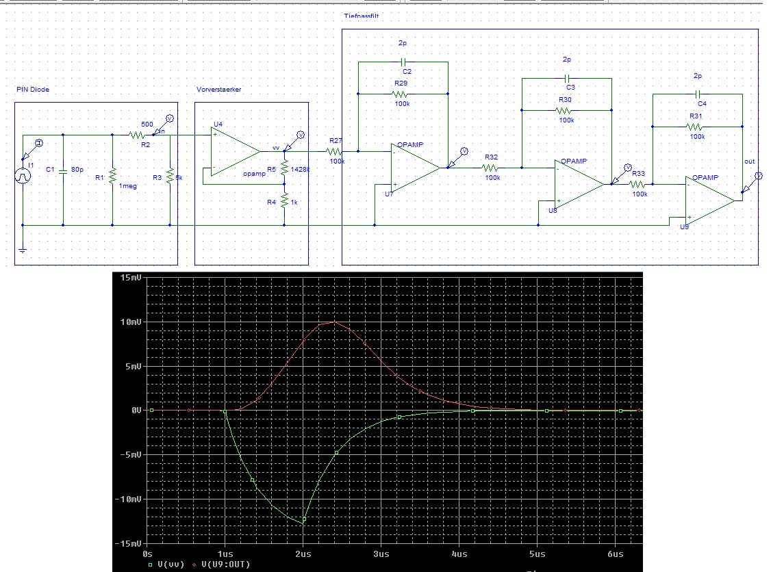

Hallo Spezialisten,
ich habe die Aufgabe eine Schaltung zu entwickeln die folgendes
realisiert:
Der Rechteckstromimpuls einer Fotodiode (PIN-Diode) soll in einen
Gaußpuls gewnadelt werden.
Dabei sollen folgende Komponenten enthalten sein:
1. Fotodiode
2. Verstärker
3. Filter
Mein Problem ist der FILTER. Ich habe zwar jetzt eine Möglichkeit
gefunden das ganze zu realisieren, aber mehr oder weniger zufällig. Ich
habe einfach zwei ganz normale Tiefpass-Filter hintereinandergeschaltet.
Ich habe aber keine Ahnung wie die berechnet werden.
Hat irgendjemand eine Ahnung wie der GAUßPULS zustande kommt?
Die rote Linie ist die Ausgangsspannung und die grüne die
Ausgangsspannung vom Verstärker, bzw die Eingangsspannung vom Filter
Danke im Voraus!

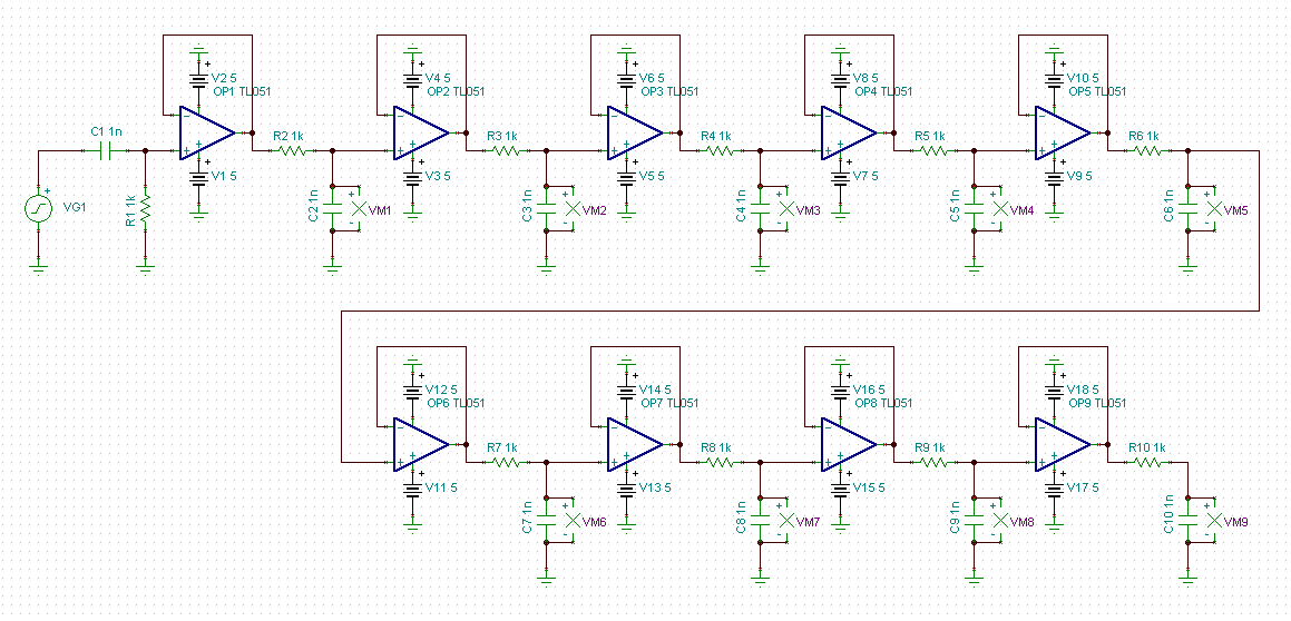

von Elena (Gast)
Gaußfilter arbeiten nach dem Schema CR-RC^n, also der Aneinandereihung
eines einpoligen Hochpaßfilters gefolgt von n einpoligen Tiefpaßfiltern,
alle mit den gleichen Zeitkonstanten, so wie im Anang angedeutet.
Je mehr RC-Tiefpässe folgen, um so ähnlicher wird die Impulsantwort
einer Gaußkurve.
Oft arbeitet man mit einer sehr begrenzten Anzahl von "n", weil das oft
schon ausreichend ist. Auch werden oft statt der einpoligen
Tiefpaßfilter mehrpolige Aktivfilter eingesetzt.
Man nennt das Ganze übrigens CR-RC Shaping. Das Shaping ist enorm
wichtig in Elementarteilchen-Detektoren.

von eStudent (Gast)
Hallo, erst mal danke für die vielen Antworten. Ich habe mittlerweile
einen Transimpendanzverstärker eingesetzt. Leider weiß ich immer noch
nicht warum man einen Tiefpass einsetzt. Der Tiefpass ist ja auf grund
einer Eigenschaft ein Gaussfilter!??
Und wie berechnet man Tau= R*C?
Und wenn man Gaussfilter googlt, dann bekommt man keine Schaltung
sondern nur irgendwechle Bildbearbeitungsverfahren.
Danke im Voraus!

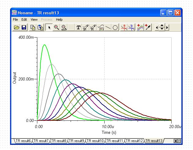

Die kostenlose Software "Filter pro" von Texas Instruments berechnet
auch aktive Filter mit Gausscharakter
http://focus.ti.com/docs/toolsw/folders/print/filterpro.html
hier ein Screenshot
http://www.edaboard.com/thread133494.html

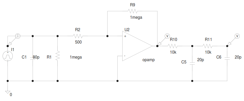

ich erkläre jetzt nochmal die Aufgabe.
Es soll ein Rechteckimpuls, der auf das Ersatzschaltbild einer Fotodiode
(PIN-Diode) gegeben wird über einen Transimpendazwandler mit hilfe eines
Filters in ein Gauss-Puls gewandelt werden.
Ersatzschaltbild war kein Problem. Auch der Transimpendanzwandler
stellte kein Problem da. Nur der Filter war das Problem. Ich habe nun
durch Zufall herausgefunden das man den Filter mit einem bzw mehreren
RC-Tiefpässen realisieren kann. R und C habe ich durch probieren
bestimmt.
Nun meine Fragen:
1. Wie kommt man darauf, dass man RC-Tiefpässe nutzen kann?
2. Und wie berechne ich R und C?

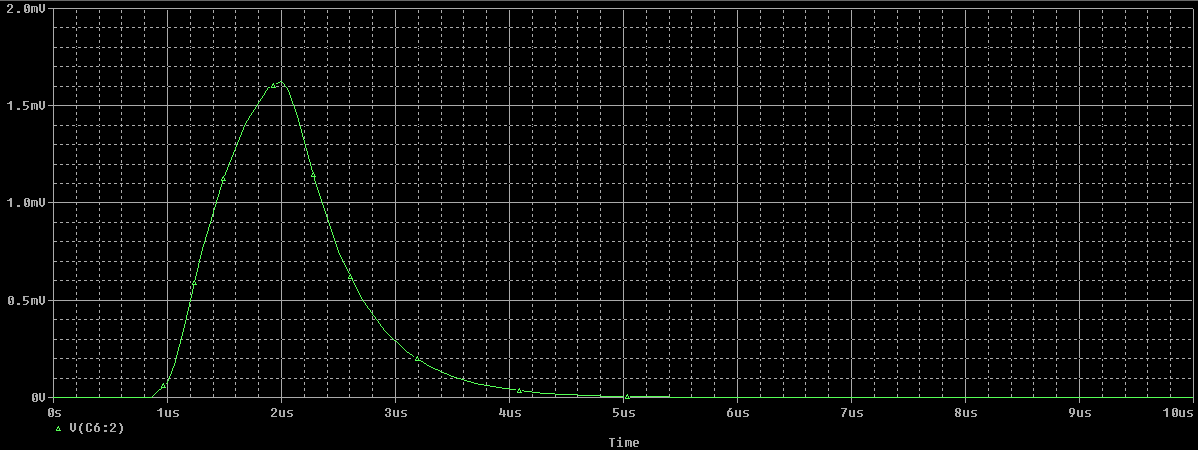

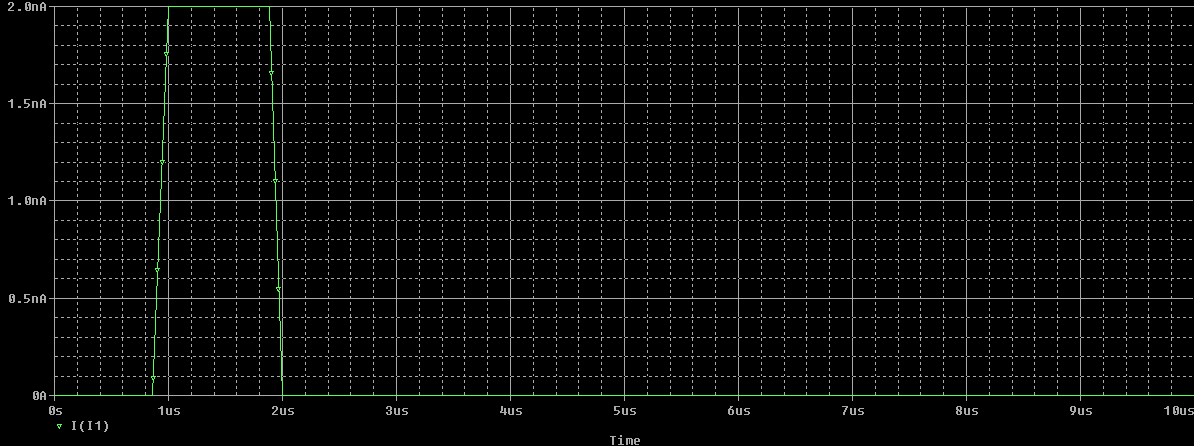

1. Bild ist die Schaltung
2. Bild ist der Strom, den ich auf das Ersatzschaltbild der Fotodiode
gebe
3. Bild ist das Ausgangssignal des Transimpendanzwandlers
4. Bild ist das Ausgangssignal des Filters, also der Gauss-Puls
Die Eingänge des OPamp sind vertauscht. So wird das kein
Transimpedanzverstärker. Außerdem ist R9 praktisch immer eine Kapazität
parallelgeschaltet, um die Detektorkapazität zu kompensieren und den
Opamp zu stabilisieren.
Mit dem Cap parallel zu R9 sieht das Ausgangssignal eher nicht so aus
wie bei dir, sondern es findet vielmehr eine Integration statt, die dem
das Ausgangssignal des Transimpedanzverstärkers einen Sägezahncharakter
erhält, mit schnellem Attack und langsamen Release. Deswegen ist in der
Regel hinter dem Transimpdedanzverstärker erst mal ein Hochpaß nötig,
der bei dir völlig fehlt.
>4. Bild ist das Ausgangssignal des Filters, also der Gauss-Puls.
Nein, das ist kein Gaussimpuls, sondern eher ein verschliffenes
Rechteck. Für einen Gaußimpuls brauchst du einen einpoligen RC-Hochpaß,
gefolgt von mindestens einem einpoligen RC-Tiefpaß, immer schön mit
gleichen Zeitkonstanten. Schau dazu doch einfach meine Simulation weiter
oben genauer an. (Ein Tipp: Du hast keinen einpoligen Tiefpaß in deiner
Schaltung.)
Ausprobieren, herumspielen! Wie meinst du, ist die Quantenmechanik
entstanden?
Nur die Zeitkonstante R*C ist hier interessant. Zusätzliche motivierende
Frage: Was passiert in deiner Simulation, wenn man die Zeitkonstante
größer oder kleiner macht? Wann ist das eine sinnvoll, wann das andere?
(Denke an den Peakhöhe des Gaußimpulses. Denk nach, was passiert, wenn
sofort nach dem Teilchen ein weiteres detektiert wird.)
