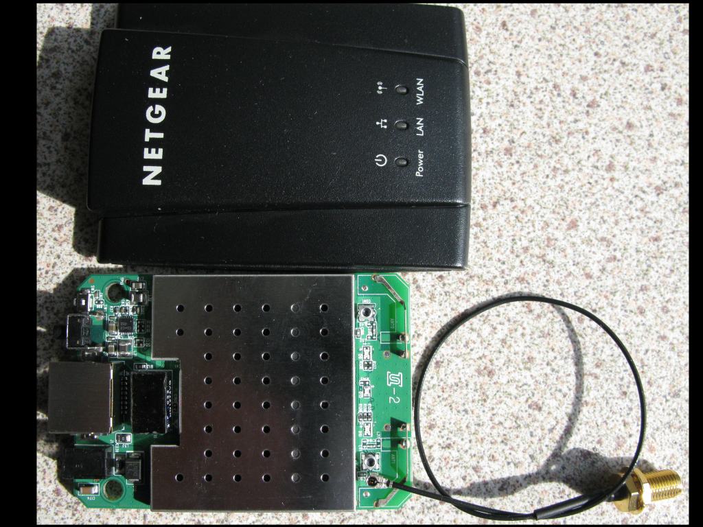

ich habe mir von Netgear den WLAN Client WNCE2001 zugelegt um mich damit
über einige Distanz an ein vorhandenes, offenes WLAN-Netz anzukopplen
(Campingplatz, Client soll fest installiert werden). Die Richtantenne
war schon vorher vorhanden und soll wiederverwendet werden.
Bei dem WNCE2001 handelt es sich um ein nach meiner Meinung sehr gutes
Teil, wenn auch mit einem Nachteil! Es besitzt nicht die Möglichkeit
eine externe Antenne anzuschließen.
Genau an dieser stelle bräuchte ich etwas Unterstützung.

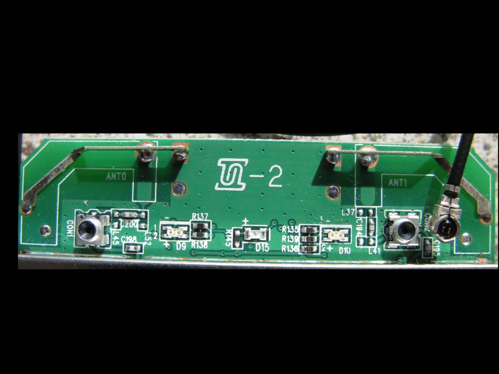

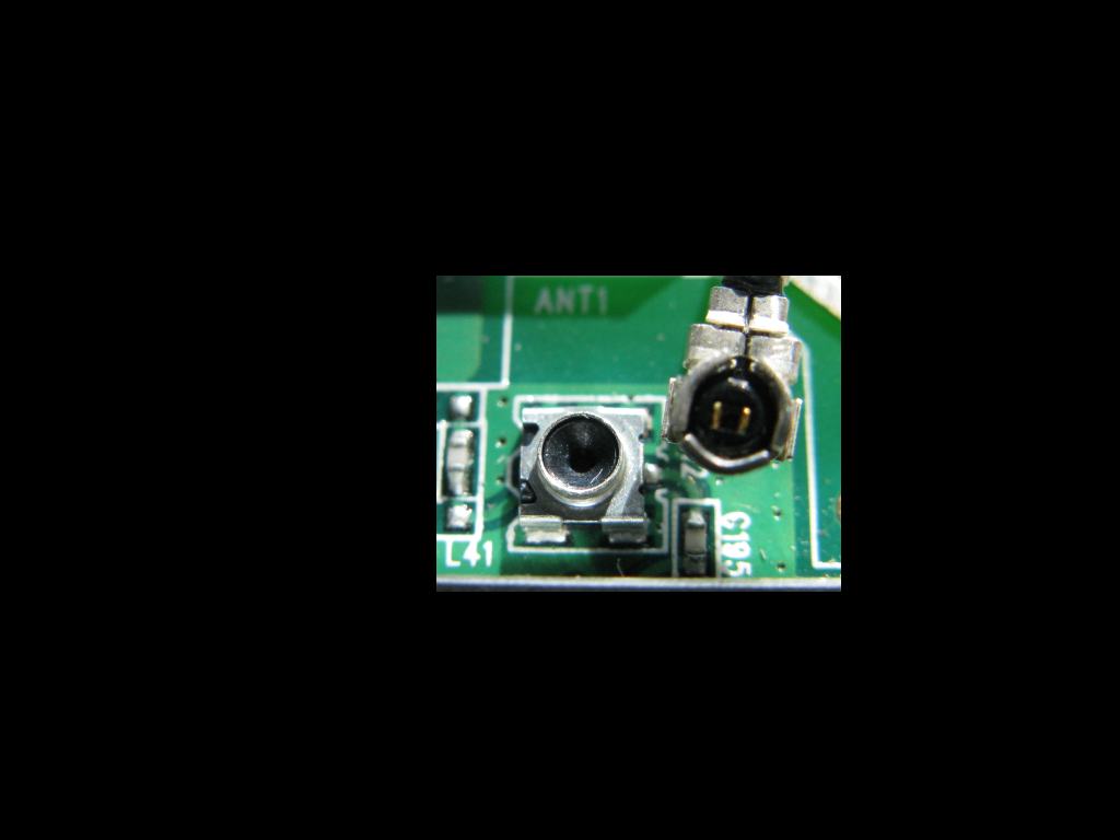

Ich habe das Gerät geöffnet und nach einer passenden Adaptierung gesucht
(Bild A). Man erkennt zwei geformte Blechstreifen die die internen
Antennen (2,4GHz + 5Ghz) darstellen. Daneben sind auch jeweils so etwas

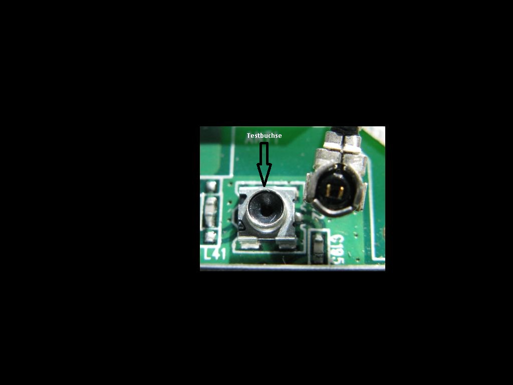

wie Micro-Stechbuchsen (Bild B). Allerdings sehen sie nicht kompatibel
aus mit dem besorgten Adapterkabel nach SMA. Es fehlt der mittige Stift,
für den in dem Adapterkabel so etwas wie eine Federkontaktbuchse
vorgesehen ist (Bild C).
Frage: kann hier jemand was zu den hier üblichen Steckernormen sagen ?

Nachtrag:
Wenn es nur eine Testbuchse ist, sie aber immerhin über der
Antennenzuleitung sitzt, nebst noch etlichen Filtern welche ein
auftrennen ideal ermöglichen, sollte sich daraus sehr leicht eine
'Anzapfung' machen lassen, mit gängigen Steckverbindern, was halt von
der Größe dort drauf passt...
Dann noch die jeweiligen Koppelkondensatoren zu den internen
Antennenstummeln entfernen und ggf. auch noch die Leiterbahnstummel
abschneiden, schon hat man einen recht sauberen Übergang auf ein
Koaxialkabel - mal ausgehend davon, dass die Impedanz passt (auch auf
der Platine 50Ohm entrspricht) - aber das lässt sich ja
nachmessen/rechnen.
Was die zwei separaten Antennen sollen erschließt sich mir allerdings
nicht ganz - nach zwei Antennen für zwei Frequenzen schaut es mir
jedenfalls nicht aus, die Abstände in dem Bereich um die Signalführenden
Leiterbahnen um die Filter und Testbuchsen, wo alles koplanar geführt
ist, sehen zumindest identisch aus...
Auch nicht - der nicht passende, im Bild 'B' gezeigte Kabelstecker ist
ein I-PEX MHF.
Ich habe das hier gefunden:
http://uk.rs-online.com/web/p/products/0502058/
Das dort verlinkte Datenblatt nennt sie 'Cannon Mini RF Switching
Connector' und gibt aufschluss darüber, dass sich das Ding nicht einfach
als Steckerverbinder nutzen lässt.
...also, bleibt tatsächlich nut das Austauschen bzw. anderweitige
Adaptieren eines Koaxkabels.
