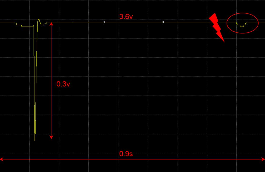

Ich habe folgendes Signal - siehe Anhang.
Ab und an zuckt das Signal leicht, ich nenne es mal Rauschen.
Der Auschlag der mir wichtig ist, ist deutlich vom rauschen zu
unterscheiden.
Habe versucht das ganze mit einem 74hc221 auszuwerten.
Aber jedesmal, wenn das rasuchen kommt hat das monoflop ausgelöst.
Gibt es eine möglichkeit, dass das monoflop erst ab einer bestimmten
Spannungsabweichung auslöst? Habe da schon an einen Tiefpassfilter
gedacht...denke aber das ist die Holzhammermethode...
Leider bin ich nicht sehr versiert, was elektronik angeht.
Bin für jede Hilfe Dankbar!

Ein Schmitt-Trigger schaltet ab einer bestimmten Spannung und "kippt"
bei erreichen einer Schwelle wieder zurück. Dann hast Du eine Hysterese,
welche zum Ändern des Ausgangssignals eimal durchfahre werden muss.
Die kannst Du mit Transistoren aufbauen, gibts aber auch in Logik-ICs
Kannst Dir ja mal durch den Kopf gehen lassen.
