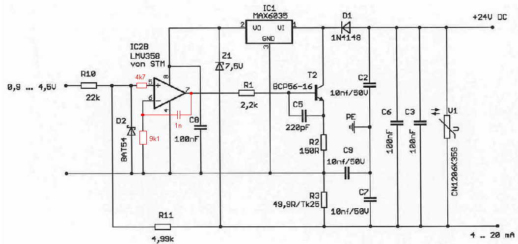

anbei eine Schaltplan der mir kleine Rätsel aufgibt. Es handelt sich um
eine Zweileiterschaltung die das 0,9-4,5 VDC Signal in einen
eingeprägten Strom von 4-20 mADC umwandelt. Leider schwingt das ganze
recht übel am Pin 7 um einige 100mVss.
Es scheint teilweise abhängig zu sein mit welcher 24VC Quelle gespeist
wird. Bei einer Speisung per 24 VDC Akku sind die Schwingungen stärker
als bei einem elektronischen (Trafo) Netzteil. Scheint also an der
Impedanz der Spannungsquelle zu liegen. Oder an Störungen die den OP zum
Schwingen anregen.
Der +5V Stabi MAX6035 braucht eigentlich keinen extra Kondensator am
Ein- oder Ausgang. Man kann aber einen setzen.
Die 220pF von C5 am OP Ausgang können es ja auch nicht sein weil sie
ohmsch vom Ausgang entkoppelt sind. Ich vermute der LMV358 ist da etwas
empfindlicher als sein stromfressender großer Bruder LM358.
Die Diode D2 musste ich mal einfügen weil sonst die Schaltung nach dem
einschalten gerne mal gegen den oberen Vorsorgungsanschlag lief und
nicht mehr zurück kam.
Ich bin leider auch nicht fit genug um mal schnell das Bode-Diagramm
abzuleiten. Das könnte ja vielleicht eine 180° Phasendrehung aufzeigen
die ja zum Schwingen notwendig wäre.
Hat jemand konstruktive Vorschläge zur Lösung? Ich wäre für einen Tip
dankbar :-)

Gast #2173693
Mal einen C am Eingang vom MAX6035 probiert? Wenn die Schwingneigung
schon deutlich von irgendwelchen Spannungsquelleneigenschaften abhängt,
sollte man da mal probieren. Evtl. wäre auch ein kleiner C direkt
zwischen OP-Out und OP- dämpfend.
Gast #2173717
Es wäre ein Wunder, wenn die Schaltung nicht schwingen würde, weil der
358 intern für eine Schleifenverstärkung von 1 ohne jegliche zusätzliche
Phasendrehung im Rückkoppelnetzwerk korriegiert ist. In deiner Schaltung
tritt so viel Phasendrehung auf (R1T2C5,R2C9), dass es nicht gehen kann.
#2173739
Die Tatsache, dass die Querströme von IC1 und IC2 in das Gesamtverhalten
der Anordnung mit eingehen, machen die Schaltung schwer berechenbar.
Irgenwo muss ja noch eine Masse zu den +24VDC existieren. Und von dieser
Masse täte ich mal einen Kondensator zum Ausgang Deiner Stromquelle
schalten. C8 auch mal absichtlich entfernen.

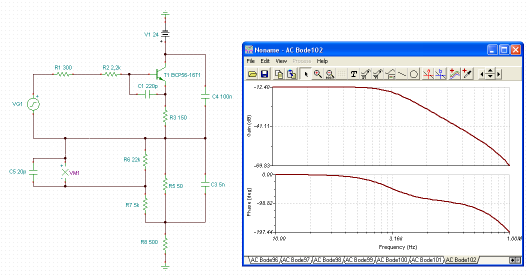

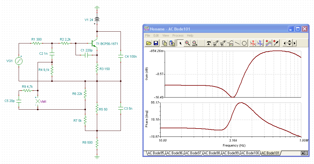

Gast #2173894
Der Analyse zu Folge ist die Schaltung phasenmäßig völlig instabil.
Ich habe deshalb eine "phase lead" Korrektur probiert. ->
Das Resultat ist eine stabile Phase mit genügend "phase margin" bis
1MHz. Die Korrektur-Elemente bestehen aus dem 9k1 Widerstand und dem 1nF
Die von dir eingefügte Diode hat zusätzlich einen schlechten Einfluß auf
den Phasengang. Schuld hierfür ist ihre Sperrschichtkapazität. Die habe
ich mit dem 4k7 Widerstand etwas isoliert.
Der 9k1 Widerstandswert erscheint merkwürdig, ist aber so gewählt, daß
sich eine näherungsweise Biasstrom-Kompensation ergibt, da der LMV358
ordentliche Eingangsströme zieht. Wird statt des LMV358 eine
CMOS-Version gewählt, kann der 4k7 Widerstand ebenso wie der 9k1
Widerstand auf 10k erhöht werden.
Jetzt sollte die Schaltung eigentlich funktionieren.
Gast #2173896
Nachtrag:
Wenn man die anderen Eingangskapazitäten des OPamp mitberücksichtigt,
relativiert sich die Geschichte etwas und es sieht so aus, als ob man
den 4k7 Widerstand auch ganz weglassen kann.
Dann verwende statt des 9k1 Widerstands einen 4k3 Widerstand. Der Cap
sollte zwischen 470pF und 2,2nF liegen.
Gast #2173920
@Elena
Eigentlich ist der LMV358 schon der CMOS Typ com LM358. Wichtig war
damals auch unbedingt den von STM zu nehmen weil der von National und
Texas nicht bis oben an die Versorgung gehen konnte.
Ich denke mal am besten sollte es gehen wenn man vom LMV358 ein Spice
Modell einbindet.
Ich danke Dir für die viele Arbeit und den Einblick in die Materie.

Gast #2174213
Der hat aber BJT an den Eingängen mit den üblicherweise großen
Eingangsströmen, ist also kein echter CMOS.
>Ich habe da noch eine Frage bzgl. der Simulation. Welche Knotenpunkte
>nimmt man wenn man das Bodediagramm korrekt aufnehmen möchte? Richtig
>wäre ja Ein- und Ausgang des OP. Also Pin 5 und 7? Das ist per
>Definition so oder ergibt sich aus der konkreten Schaltung?
Bei der Phasenstabilitätsanalyse geht es darum, die Phasenlage zwischen
dem echtem, internen Ausgangssignal und dem Signal zwischen den
Eingängen des OPamp festzustellen. Wegen der gewöhnlichen Kompensation
des Frequenzgangs von OPamps, darf die Phasenverschiebung bei mittleren
Frequenzen maximal -90° werden, bei höheren Frequenzen, je nach "phase
margin" des OPamp -60°...-45°. Um genügend Reserve gegenüber den
Unbestimmtheiten einer solchen Schaltung zu haben, also der ganzen
Streukapazitäten, etc., dimensioniere ich meine Schaltungen so, daß bei
niedrigen Frequenzen maximal -60° auftreten dürfen und bei der
Grenzfrequenz maximal -30°. Das hat sich in der Praxis sehr bewährt.
Das Problematische an diesem Phasengang ist, daß man ihn nicht direkt
messen kann, weil man niemals das echte, interne Ausgangssignal des
OPamp abgreift, sondern immer nur hinter der "open loop"
Ausgangsimpedanz von ein paar 100R.
Genau genommen kommt der reale OPamp in der Simulation garnicht vor,
sondern lediglich die "open loop" Ausgangsimpedanz und die
Eingangskapazitäten findet man in der Simulation wieder. Und die
Leerlaufbandbreite des OPamp bestimmt bis zu welcher Frequnez die
Stabilitätsanalyse durchzuführen ist. Anschließend schaut man dann, ob
die simulierte Phasenlage mit der "phase margin" des OPamp konveniert.
