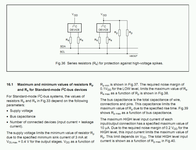

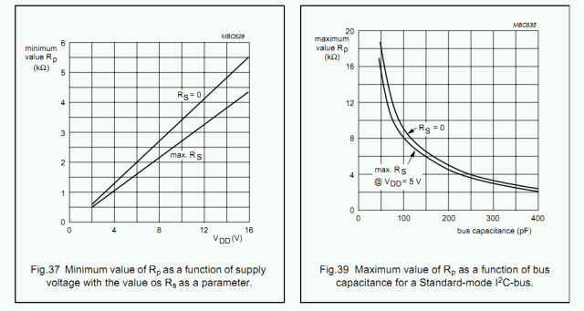

> Versuche es mal mit 2.2k Pullups (bei VCC=3.3V ist das der Standard)
Eher noch weniger: der I2C-Standard verlangt, dass mindestens 3 mA durch
die Pullups fliessen, wenn die Leitung low ist. Daraus folgt, dass die
Pullups in Deinem Beispiel bei 3.3 Volt unter 1 kOhm haben sollen. Oft
geht geht es auch mit grössren Widerständen, dass ist aber nicht
spezifikationsgerecht und manchmal funktioniert es eben nicht mit den
grösseren Werten. In der Anlage ein Auszug aus der
Original-I2C-Defintion von Philips.
