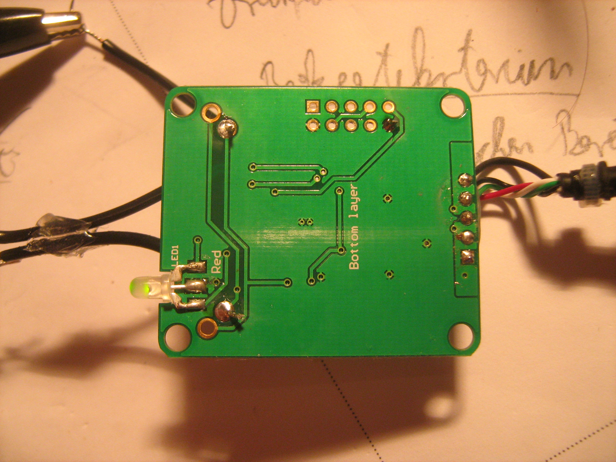

Habe bei ebay sone dockingstation ersteigert und sie gleich mal
auseinander gerissen.
Hatte gehofft etwas anderes in dem gehäuse zu finden, wo es sich doch so
schön als virtuellen comport präsentiert.
Nnach stunden langer suche bei der frage wie wohl das 1-Wireinterface
realisiert sein könnte bin ich auf diesn link gestoßen:
http://www.maxim-ic.com/app-notes/index.mvp/id/214
scheint wohl hinfällig :(
der Contröller kann ja alles mögliche anstellen.

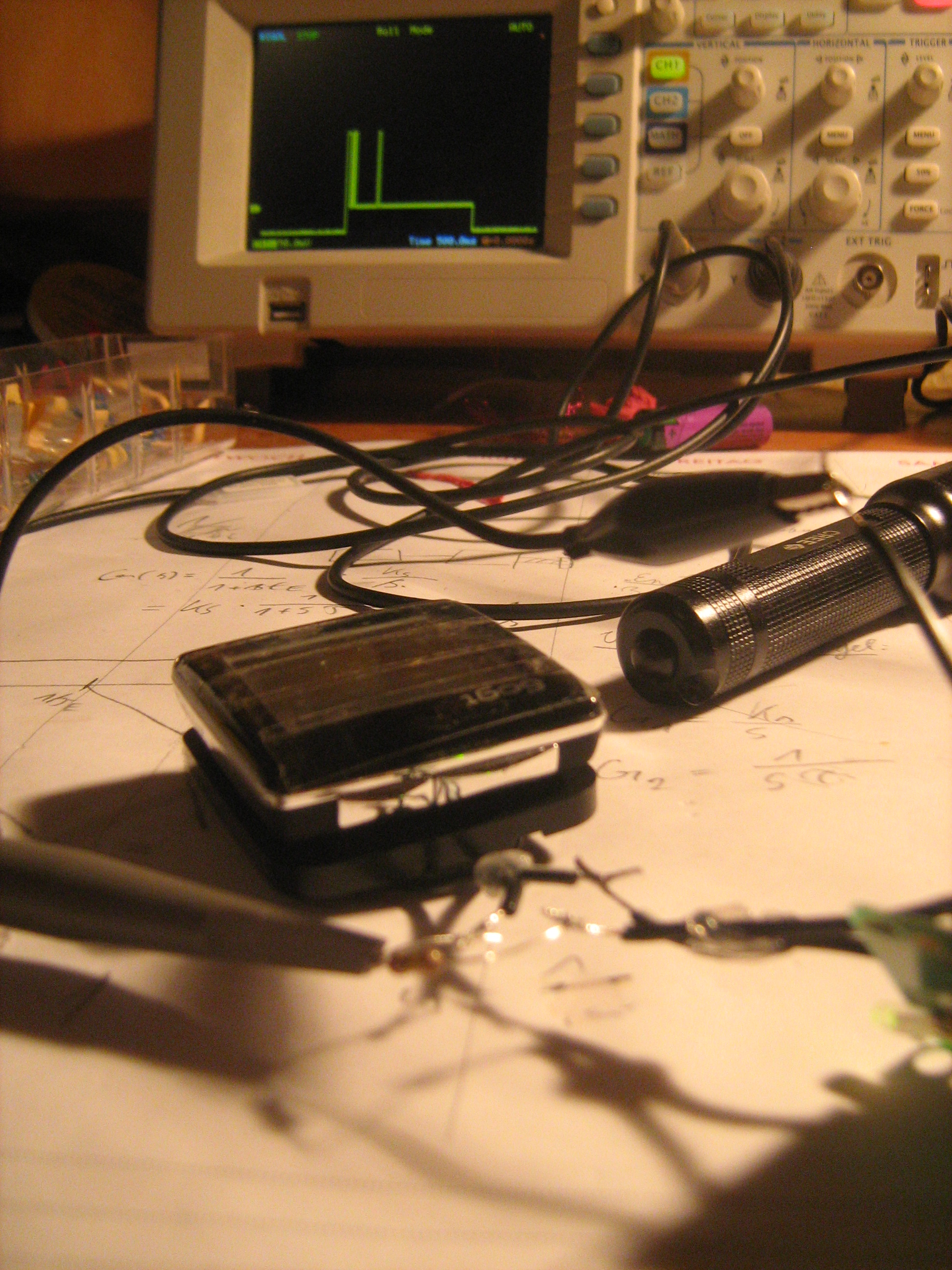

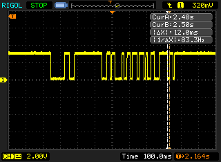

Habe dann gleich mal mit fädeldraht die kontakte nach außen geführt um
mit dem oszi mal mit zulauschen.
Meiner bescheidenen meinung nach sieht das irgendwie nach UART aus...
aber ich hab ja keine ahnung.
Vielleicht kann sich das mal einer von euch anschauen?
Ich bin mit meinem Latein am Ende.
Ist es möglich über die offensichtlich vorhandene JTAG-Schnittstelle an
die Speicherinhalte des AT90USB162 zu kommen?
So könnte man wenigstens den USB-Discriptor ändern um die Station auch
mit anderen Tachos? nutzen zu können...

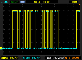

also das oszillogramm zeigt die "introsequenz" wenn sich der tacho bei
der dockingstation meldet.
dieses telegramm wird vermutlich dann ausgelöst, wenn der
dockingcontroller den highpegel des tachokontaktes bermerkt ?!
die vorrausgehende "0010" sequenz sagt dem tacho wohl "bitte melde dich"
vermutlich ist dieses "0010" stark vom reed-impuls verschieden.

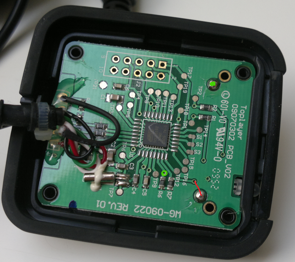

habe mal das bild editiert und die stellen markiert an denen die
tachokontakte an den kontroller angeschlossen sind.
die beiden pulldown widerstände gegen massen sind wohl 1Meg.
hab den logic analyser parat und werde heute abend mal nen durchlauf
machen.
in welchem format stell ich die daten vom logic analyzer am bsten hier
rein?
vg

Magst Du noch ein Bild von der Rückseite der Platine machen?
Die Widerstände sind vermutlich eher ein Schutz des Controllers. Ein Meg
ändert den Pegel kaum. Ich hab im Moment leider nicht so viel Zeit,
sonst würde ich schnell im Datenblatt schauen welche Pins das sind, an
die der Tacho da kommt. Ich vermute der Atmel wird einen Pin auf Masse
und einen auf High legen - damit erkennt der Tacho dass da eine externe
Spannung anliegt und er wird in den PC-Modus wechseln. Jedenfalls ist
sowas denkbar :)

also die pegel ohne tacho sind exakt 0V.
deshalb gehe ich davon aus, dass der tacho dadurch erkannt wird, dass
sein "permanent high" pin in kontakt mir dem docking controller kommt.
daraufhin wird vom dockingcontroller die gesehene sequenz gesendet
worauf sich dann der tacho meldet. nur ne überlegung.
die rückseite ist unbestückt und hat auch sonst nicht viel zu bieten.
alle signale sind von der vorderseite erreichbar.
zu den controller pins:
Pin6 : (OC.0B / INT0) PD0
Pin7 : (AIN0 / INT1) PD1
aus datenblatt seite 3 :
http://www.atmel.com/dyn/resources/prod_documents/doc7707.pdf

Ah, okay, das macht Sinn - im tacho ist ja eh ein pullup für den reed
kontakt.
Und wenn die Dockingstation da keinen Kurschschluss hinwirft (wie der
Reed kontakt das tun würde) kann ein ADC im Tacho das erkennen. Oder der
Reedkontakt hat noch nen Widerstand drin. (Hab das Teil grade nicht
hier, kann also nicht messen). Ist das Low da in dem Plot ein 0V?
okay, wollte nur schauen was da womit verbunden ist :)
/Florian
#2287520
ja das ist 0v +- rauschen.
der reedkontakt hat mit sicherheit noch einen widerstand drin.

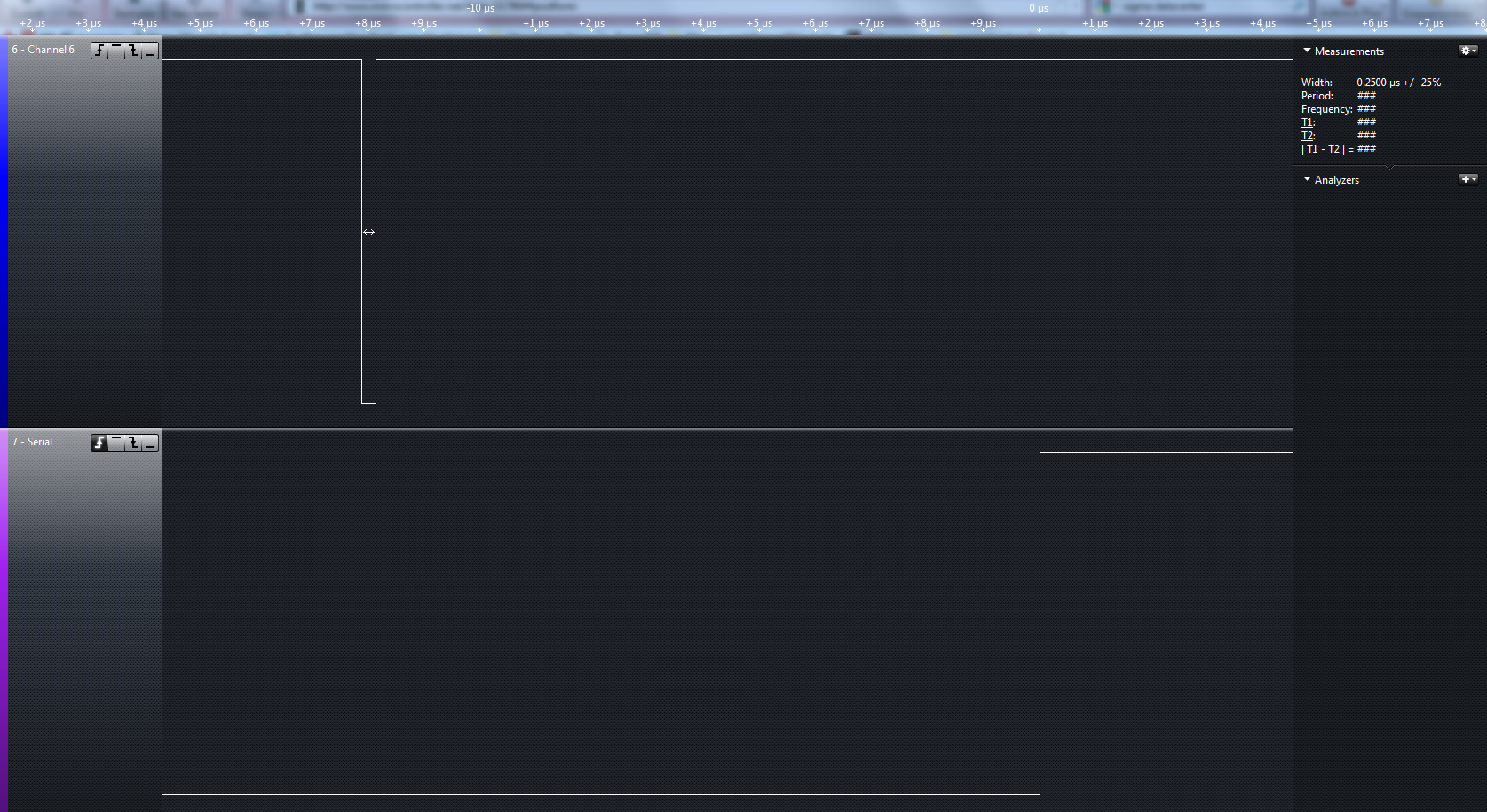

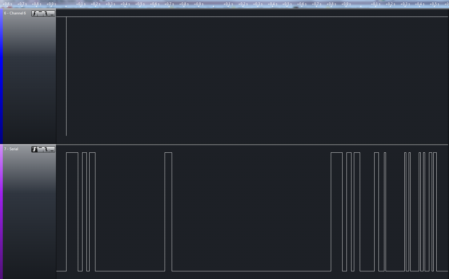

habe mal den logic analyzer angeworfen und die "intro sequenz"
mitgeloggt.
Diese sequenz wird übertragen wenn ich das "Sigma DataCenter" öffne.
daten liegen als csv vor und ich habe noch einen screenshot angehängt.
die pegel sind masse bezogen. das oszillogramm oben nicht. da hatte ich
die masse des oszis mit einem kontakt des tachos verbunden.
shot2.png zeigt die kurze nadel auf kanal 6 besser aufgelöst.
möglich dass diese nadel als "moduswechsel" interrupt ausgewertet wird??

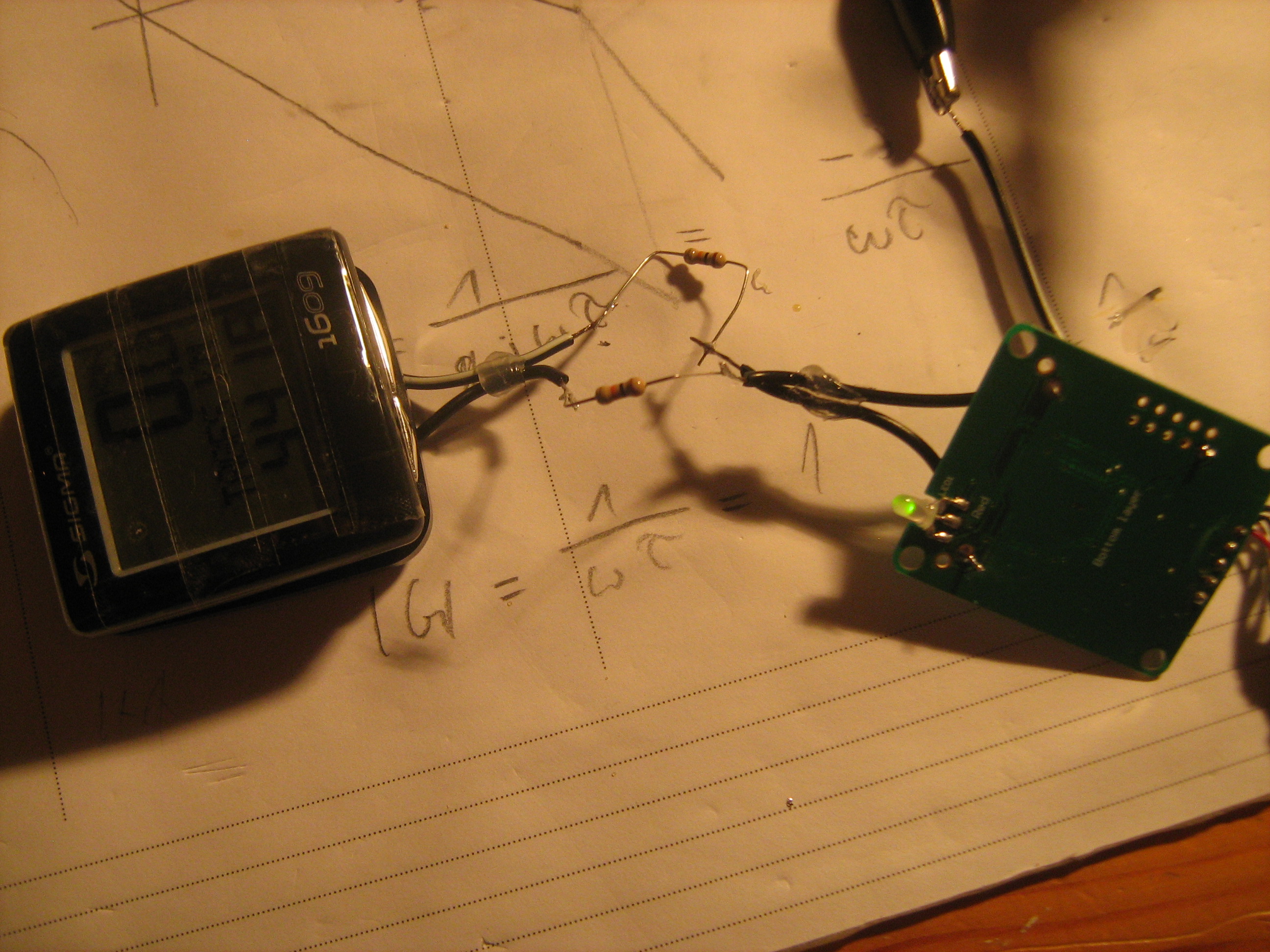

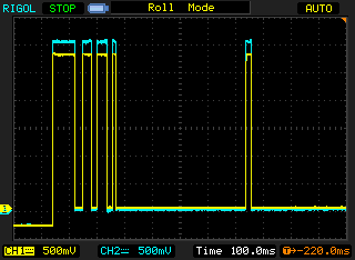

also hier kommt jetzt dann der 5. post in folge.
war heute nicht nur daheim relativ fleißig.
anbei einpaar bilder des heutigen testlaufes.
die widerstände: 10k.
auf den oszi plotts ist schön zu erkennen, dass es an dem widerstand je
nach senderichtung zu einem spannungsabfall kommt.
NewFile0.png:
Von der Dockingstation zum Tacho.
NewFile1.png:
Vom Tacho zur Dockingstation
bei der gelegenheit hab ich auch mal noch ein bild von der unterseite
der platine gemacht.
wie gehts weiter?!
