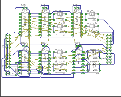

Hallo, ich will eine Platine selber ätzen. Jetzt bin ich dabei diese Platine in Eagle zu entwerfen. Da es meine erste Platine ist wollte ich mal wissen ob es bei der (s.Anhang) überhaupt möglich ist nur einen Layer (Botton) zu verwenden. Wie könnte ich die Bauteile besser anordnen um ein besseres Ergebnis zu erziehlen. Mir fehlt da noch die Erfahrung. Ist halt die Erste.... Ggf. würde ich auch etwas dafür bezahlen wenn mir die einer Zeichnen würde. Vielen Dank schonmal !
18 Luftlinien, besser kann ich nicht.
Auto Route oder wie hast du das so schnell raus gefunden ? Waren die Bauteile so angeordnet wie ich's gemacht habe ?
Mit Drahtbrücken oder Null-Ohm Widerständen immer. Aber es muss auch elektrisch Sinn machen. Schaltplan wäre nützlich für Tipps.
Ich hab sie umsortiert und dann autoroute und dann von vorne, ein paar stellen wo autoroute nicht weiterkam von hand... Könntest Du JP3 nicht auch in zwei Stecker teilen? Die stecker verstzen ist aber erlaubt, oder?
Schaltplan reich ich gleich nach. bin am falschen Rechner . Schön ist's wenn die Zehner Stecker Links sitzen und der Andere rechts . Aber wo genau ist egal . Und der Jumper soll nur den Widerstand überbrücken , wie der aussieht ist auch egal . Danke schonmal ...
Mit der jetzigen steckerposition ist nichts zu machen. Wenn Du den 10er Stecker aufspaltest geht es vielleicht. Wäre es möglich anschlüsse am Stecker zu vertauschen?
Also die Anschlüsse an den Zehner Steckern können gerne getauscht werden . Rechts der nur ungern , aber wenn's nicht anders geht dann ok . S-Plan krieg ich erst morgen rein ...
Markus P. schrieb: > Jetzt bin ich dabei diese Platine in Eagle zu entwerfen. Dieses Layout ist aber nicht dein Ernst? Drei (3) Leiterbahnen zwischen 2 IC-Pins (links unten)? > Wie könnte ich die Bauteile besser anordnen um ein besseres Ergebnis zu > erziehlen. Meinst du "erzielen" (von Ziel)? Falls ja: Zuerst werden die Bauteile hübsch in Funktionsgruppen (wie hoffentlich auf dem Schaltplan auch) angeordnet, so dass sich schon /möglichst wenig/ Luftlinien kreuzen. Markus P. schrieb: > können gerne getauscht werden > . Rechts der nur ungern Scheiß Plenkerei... :-/

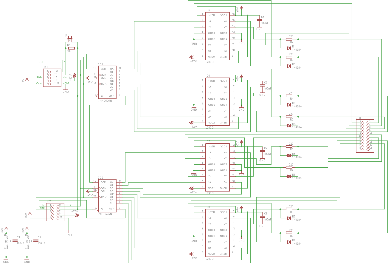

Also das ist der Schaltplan, aber auch nicht "schön" gezeichnet. Sondern nur damit ich die Platine erstellen kann: Das mit den drei Bahnen durch 2 IC Pins habe ich nicht gewusst. Habe das Raster einfach auf 12.5 mil gestellt und dann mal ausprobiert was so möglich ist. PS.: Ich habe mir auch das Handbuch durchgelesen, die .pdf's die in dem Install Ordner mit drin sind. Dadrüber steht da aber nichts, denke das sind Erfahrungswerte die mir noch fehlen. Danke Dir für den Tipp. Da ihr das ja auch schonmal geroutet habt, könntet Ihr mir vielleicht ja auch schonmal eure Ergebnisse zeigen, damit ich evtl. noch was lernen kann. Pdf's reichen aber. Um nicht als Dieb dazustehen. Ich habe die Platine so angeordnet das die Bauteil hübsch aussehen. Dann werde ichs auch einmal optimiert für die Luftlininen anlegen. Was ja auch eigentlich mehr Sinn macht. Im Anhang ist der Schaltplan. Danke !
als .png bitte
Sorry, hier ist er als png.
Was sollen diese Dioden und Widerstände (z.B. D1+R2 usw) in der Treiber-Ausgangsleitung? Woher hast du diese Schaltung?

Lothar Miller schrieb: > Was sollen diese Dioden und Widerstände (z.B. D1+R2 usw) in der > Treiber-Ausgangsleitung? Woher hast du diese Schaltung? An den Ausgängen der H-Brücke, die dann auf den Jumper J3 gehen, hängen bistabile Relais. (Zwischen Pin 1 und 2, zwischen Pin 3 und 4 usw.) Und diese Dioden / R's sind zum entregen der Spule. Ohne funktioniert es nicht.
Ich würde die Bauteile im Groben mal so anordnen wie sie auch im Schaltplan angeordnet sind. Chips dann um 90° gedreht. So behindern die rechten Chips die mittleren ja schon.
>Ja. >Sogar recht einfach wenn man Verbindungen die zwischen >IC-Pins hindurchgehen zulässt. Mit der gleichen Anordnung wie ich es jetzt schon gemacht habe? Und ohne Vias/Brücken und Null Ohm Wiederstände ?
Markus P. schrieb: > Mit der gleichen Anordnung wie ich es jetzt schon gemacht habe? Und ohne > Vias/Brücken und Null Ohm Wiederstände ? Ne, so haste dich zugebaut. Ein erfahrener Layouter könnte das vielleicht schaffen. So wirste da wohl erst ein paar Jahre Erfahrung sammeln müssen. Versuch es erst mal mit Brücken oder Null-Ohm-Widerständen. Deine Schaltung ist schön symmetrisch. Das sollte man im Layout nutzen.

> Mit der gleichen Anordnung wie ich es jetzt schon gemacht habe? Mit ähnlicher Anordnung. > Und ohne Vias/Brücken Wenn man sich Mühe gibt, auch ohne Brücken, allerdings könnte die Ausgangsreihenfolge des 595 verändert sein.
Ich werd das einfach so lassen und dann mit ein paar Brücken arbeiten. Was würdet ihr denn für eine Leiterbahnbreite nehmen. Einmal für die 5VCC Versorgungsspannung und einmal für die 12 Volt Versorgungsspannung der bistabilen Relais. Ein Relais nimmt 65mA auf und wird nur gepulst geschaltet. Und für die Datenbahn? Mit was für einen Draht macht Ihr die Brücken dann . Gibts da speziellen ? Sowas hier vielleicht (Kupferlackdraht) :http://www.reichelt.de/Kupferlackdraht/CUL-100-0-10/index.html?;ACTION=3;LA=2;ARTICLE=57176;GROUPID=5040;SID=32TQoR938AAAIAADN7UiAd637c494136304a27e337d7b2e48e177 Besten Dank !!!!

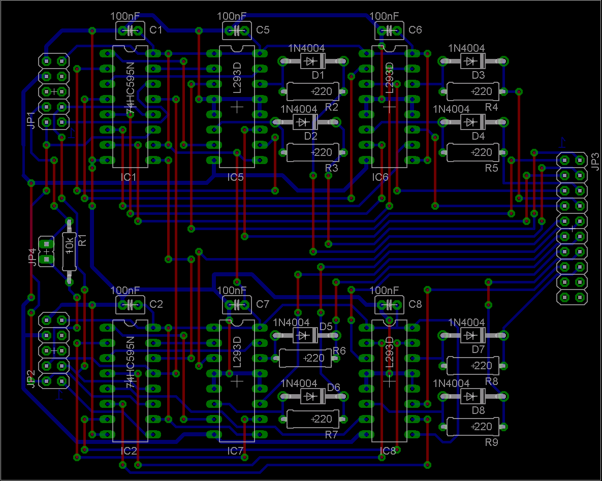

Hier mal eine Möglichkeit, braucht aber ein "paar "Drahtbrücken ;-) MFG Falk
@ Markus P. (sebastianwurst) >Was würdet ihr denn für eine Leiterbahnbreite nehmen. Einmal für die >5VCC Versorgungsspannung Dort fließen ein paar mA, 0,3mm reichen locker. > und einmal für die 12 Volt Versorgungsspannung Hab ich mal auf 0,6mm gesetzt, reicht für über 1A, siehe Leiterbahnbreite. >geschaltet. Und für die Datenbahn? 0,3mm. >Mit was für einen Draht macht Ihr die Brücken dann . Gibts da speziellen Blankdraht, verzinnt oder versilbert. http://www.reichelt.de/Kupferdraht-versilbert/SILBER-0-6MM/index.html?;ACTION=3;LA=2;ARTICLE=18069;GROUPID=4486 >Sowas hier vielleicht (Kupferlackdraht) Nein, zu fummelig. MFG Falk

Noch eine Frage, ist es kein Problem die Brücken unter den IC's zu setzen. Ich werde auch Sockel verwenden, jetzt weiss ich nicht ob die drunter her passen? Oder verlegt man die Brücken auf der Seite der Leiterbahnen?!?! Dann wär nur der Lötpunkt auf der Seite der Bauteile! Mmhhh....
Ich nehme > lieber die 2-spuligen bistabilen Relais, da brauche ich auch keine > Vollbrücke zur Ansteuerung... Kennst Du welche für 16 A / 230V mit einem Schliesser? <=12V Ansteuerung ?
Markus P. schrieb: > Noch eine Frage, ist es kein Problem die Brücken unter den IC's zu > setzen. Ich werde auch Sockel verwenden, jetzt weiss ich nicht ob die > drunter her passen? Oder verlegt man die Brücken auf der Seite der > Leiterbahnen?!?! Dann wär nur der Lötpunkt auf der Seite der Bauteile! > Mmhhh.... Auh weia, jetzt haste aber die Hosen runter gelassen. Ist wohl deine erste Platine? Üb doch erst mal mit ner Lochrasterstreifenplatine. Die Drahtbrücken bestückst du zu aller ERST, dann die Widerstände, dann die Sockel und dann in Folge die Bauteile mit zunehmender Höhe.
Ja das ist schon klar , aber das optimale ist das ja nicht da die Füschen der IC Sockel auch nicht sooo lang sind . Deshalb mein ich das. Aber das geht dann schon . Ich hatte diese Platine sogar schon einmal komplett auf Lochraster aufgelötet und funzt auch ;-)
