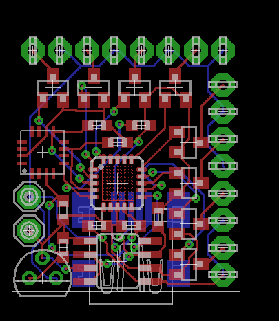

Eine Handbestückung ist für den Anfang sowieso geplant. Nur habe ich im
Bereich Reflow Löten noch keinerlei Erfahrung und traue mir damit eine
doppelseitige Bestückung mit Reflow noch nicht zu.
Es sei denn ich löte die FETs auf der anderen Seite per Hand... mal
schaun.
Hätte da vielleicht jemand eine Art Referenz, was eine gutes Layout
ausmacht? Momentan hat die Platine eine Größe von 22 x 25mm. (>Anhang)
Wenn jetzt noch die Unterseite zur Bestückung herangezogen wird, würde
mich mal interessieren, ab welchem Punkt man es mit der Packungsdichte
"übertreibt". ;)
von Martin (Gast)
hust Anhang vergessen ...
von Falk B. (falk)
Naja, geht schon noch. Mal wieder ein USB-LED Gadget.
von Martin (Gast)

von Sebastian (Gast)
Mit Transistoren in SOT-323 (z.B. BSH121, PMF400UN) wäre es noch etwas
kompakter und homogener. Die SOT-23 sehen ja riesig aus.
von Falk B. (falk)
@  Sebastian (Gast)
Nun übertreib mal nicht, der ist fast genauso breit, nur etwas kürzer
(2,2mm zu 3mm). WENN dann gleich SC70 oder so, ala Si1902DL, dort sind
sogar ZWEI drin.
MFG
Falk
von Martin (Gast)
Die Si1902DL sind aber recht teuer, was die Ersparnis bei der
Leiterplattenherstellung wieder zunichte macht. Ich werde wohl bei den 8
"Riesen" bleiben.
