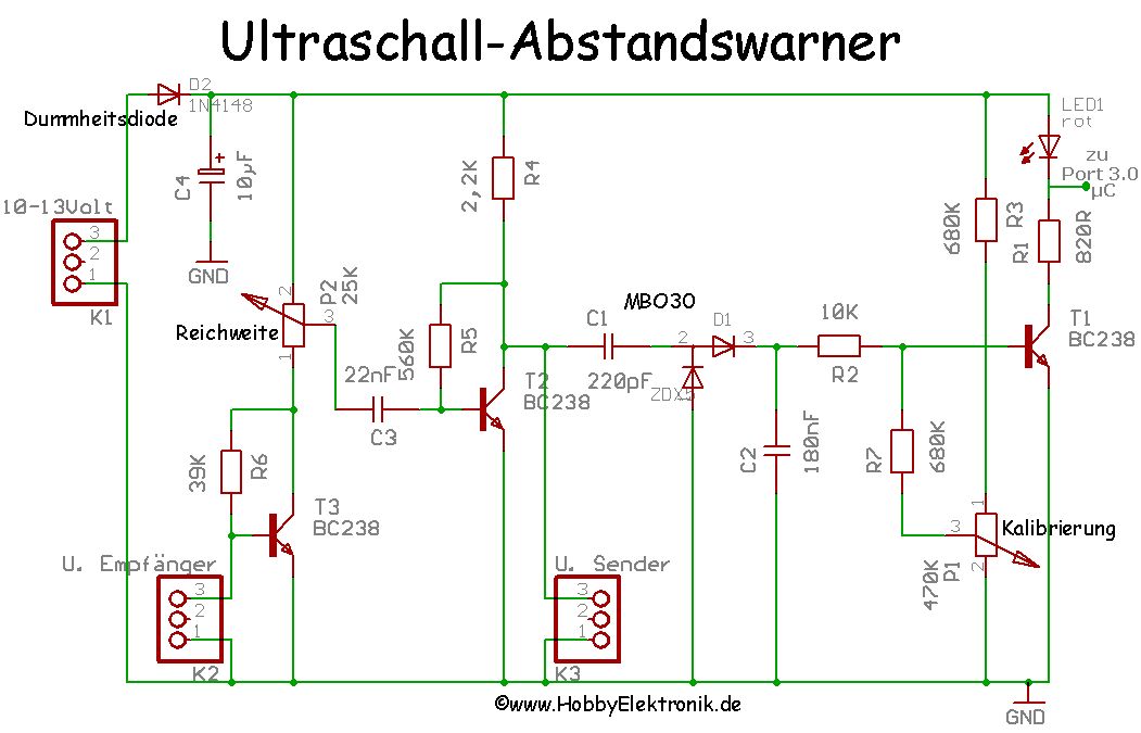

Ich habe auch ein Problem mit Ultraschall. Ich habe diese Schaltung
nachgebaut. Nur leuchtet bei mir die LED dauernd. Kann mir jemand sagen
was die Ursache ist und wie ich sie beheben kann. Ich hab schon die
Transistoren und Dioden ausgetauscht und weis ich nicht was ich noch
machen soll.
 Jörg
Die Schaltung soll offenbar schwingen, wenn der Schall vom Sender zum
Mikrofon findet. Die Schwingung wird gleichgerichtet und schaltet die
LED. Damit es nicht dauernd schwingt müssen Sender und Empfänger so
ausgerichtet werden, das sie sich nicht hören. Nur über eine Reflexion.
Poti P2 auf Stellung 2 sollte auch jede Schwingung unterdrücken. Wenn
die LED dann noch leuchtet, Poti P1 in Stellung 2 bringen. Wenn sie
jetzt nicht aus ist, hast du irgendwas falsch verdrahtet...
Es funktioniert trotzdem nicht. Ich hab als Diode zdx...
2 normale 1n4148 eingesetzt.  Verdrahtet ist bei mir alles genau wie
auf dem Plan. Welches Bauteil könnte denn kaputt sein wenn die Diode
dauernd leuchtet?
 Jörg
T1 richtig angeschlossen? Welche Spannung liegt an der Basis ? Bau mal
R2 raus, dann sollte sich mit dem Poti P1 die Helligkeit der LED
einstellen lassen. Unter 0,6V an der Basis muss sie aus sein, sonst ist
T1 dauernd leitend, sprich kaputt. Allerdings sind die Werte von P1, R3
und R7 so hoch, dass evtl. die 0,6V garnicht erreicht werden...
An der Basis von T1 liegen 0,62V an. Wenn ich R2 auslöte läst sich die
Helligkeit von der LED nicht ändern.

also leuchtet sie noch? Dann ziehe die Basis hart auf Masse, dann muss
sie ausgehen, oder Transistor ist im Halbleiterhimmel...
@Kurt
Das Ganze ist doch nur ein zweistufiger Verstärker, der gibt am Sender
aus, was er am Empfänger hört. Hört der Empfänger den Sender, gibt es
eine Rückkopplung, also Pfeifen mit Ultraschall.
Mach ein anderes Licht an...
Solange die LED dauernd brennt siehst du's auch nicht.
Wir wollen doch den Fehler finden!?
...und mal sehen ob die Schaltung überhaupt funktioniert.

Die Schaltung hat mal vor etwa einem Jahr funktioniert und ich hab sie
mal wieder ausgegraben weil ich sie brauche. Nur funktioniert sie jetzt
nicht mehr. Kann man den C2 und C3 auch durch Kondensatoren mit anderen
Werten ersetzen?
