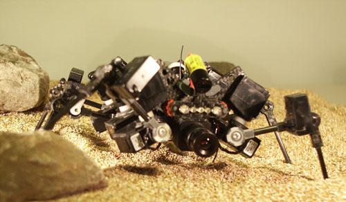

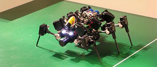

hab mir auch mal so´n teil gebaut allerings brauchte ich pro bein 3
servos damit das ganze sich auch vernüftig fortbewegen konnte.
(bild im anhang - einige von euch kennen das teil wahrscheinlich
schon)

hier noch ein (letztes) foto aus seinem zuhause.
von Achim (Gast)
Einfach nur super des Teil...!
was macht denn die Kamera? hast du in des ding etwa ne bildverarbeitung
rein gepackt oder schickst Du das bild per Funk an PC (etc.) ?
Eine weitere Frage, die sich mir gestellt hat ist, des teil über den
"blauen Augen"...sieht aus wie ein Laser.
Wie steuerst du eigentlich das ding ? auch über funk oder über n
festgelegtes progrämmchen ?
Nur ne vermutung: der laser und die kamera zusammen messen die
entfernung (ob der weg frei ist) ...sitmmts ??
Wenn ja was für ein prozessor verarbeitet die Daten ?
Fragen über Fragen...;)
Ne kleine HP wär echt super ! Wenn du dir nicht viel arbeit machen
willst, dann kannst du ja ne kleine page im wiki einrichten.
von JediRitter (Gast)
ja, gut erkannt.
ist ein linienlaser und zusammen mit der kamera erschafft er eine
komplette 3 dimensionale abbildung der umgebung, damit der hexapod dann
richtig auf hindernisse reagieren kann in dem er sie nötigen falls
umgeht, oder drüber oder drunter kraxelt.
allerdings geht die umgebungserkennung gerade mal auf eine entfernung
von 12-18 Zentimetern wegen dem Winkel des Lasers.
alles über 18 Zentimetern wird ganz normal als bild verwertet.
die steuerung ist völlig autonom und wird hauptsächlich von einem
programm das am rechner läuft ausgewertet - dort ist im programm auch
ein kleines fenster wo in echtzeit das zu sehen ist was auch er sieht
(mit ner verzögerung von paar µs aufgrund der übertragung)
verarbeiten tut das ein P4 - wie schon gesagt hauptprogramm läuft auf
nem rechner. nur das wichtigste wie zb die µC´s zur steuerung der beine
und empfänger/sender zur datenübertragung befinden sich am hexapod.
als übertragungsmedium hab ich einmal funk zur steuerung vom rechner
und der fernbedienung aus.
und bluetooth ist gerade im test um ne steuerung vom handy aus zu
realisieren.

naja also ich hab am rechner nen joystick zur fernsteuerung
vergewaltigt.
mit C++ ein kleines programm geschrieben das die signale auswertet (die
zum hexapod und von ihm kommende)
jetzt hat jeder ausschlag bzw tastenanschlag vom joystick einen eigenen
code bessergesagt eine eigene zeichenfolge bekommen.
(zb joystick nach links drücken hat die folge 1111001101001 [war nurn
bsp])
diese wird per funk übertragen.
wird es vom hexapod empfangen so wird es über I²C zu nem µC geleitet.
da in dieser zeichenfolge alle wichtigen daten enthalten sind wie
welchen port er ansteuern muss mit welcher spannung, gibt er dies
natürlich auch so aus.
also über a/d wandler an den port als analoge spannung.
so, kommt mir beim a/d wandler port jetzt zb 3,76 volt raus, so dreht
sich der an diesen port angeschlossene servo in einen winkel von sagen
wir mal 10°
weißt ungefähr wie ich es meine?
wow steht ja ganz schön viel auf der seite - werd mich mal durchlesen
morgen.
ja ich reg mich auch nicht mehr drüber auf, kanns ja doch nicht ändern.
nein, wie ich schon sagte kann er sich völlig autonom (also
selbständig) durch den raum bewegen.
joystick dient rein der manuellen steuerung wenn ich mich spiele g
hab ihn besser gesagt so proggrammiert das er wie eine echte spinne
(ich nehme es zumindest an das die sich so verhalten) sich immer in die
dunkelsten ecken der wohnung zurück zieht. (LDR on Board)
d.h. er wandert also mit der sonneneinstrahlung in die wohnung nur im
umgekehrten sinn.
trifft er auf ein hindernis so wird er darauf reagieren auf welche
weise auch immer.
wenn ich zb mich vor ihm stelle wird er zunächst stehen bleiben und
wenn er merkt ich bin zu groß wird er mich entweder umgehen oder
zwischen den beinen durchgehen.
oder er wird nen rückzug machen weil ich ne "gefahr" sein könnte (wie
gesagt das verhalten einer spinne so ziemlich nachempfunden) er reagiert
nämlich vorallem auf lichtänderungen und wenn jetzt ein großes objekt
plötzlich vor ihm steht ändert sich schlagartig die lichteinstrahlung
und sagt somit aus das jetzt etwas vor ihm ist das bis vor ner sek.
noch nicht da war.
so was ich oben vergessen hab zu sagen:
hab ja von der umgebungerkennungs gesprochen.
das der laser in dem winkel steht ist auch nicht gerade ein zufall,
sondern der winkel zur kamera ist wichtig wegen der abstandsmessung.
also theoretisch wie beim menschlichen auge:
wenn wir ein objekt fixieren, dann stehen die pupillen ja auch in einem
winkel zueinander. und wenn man jetzt ein dreicek bildet zwischen den
zwei pupillen und dem objekt so "errechnet" unser hirn den ungefähren
abstand.
und so funktioniert es auch beim hexapod also zwischen objekt, kamera
und laser.
hab eigentliche keine "aufnahme"funktion im programm stehen - wär
aber ne überlegung wert. immerhin werden die bilder ja in echtzeit
übertragen.
aber ich hab zusammen mit nem freund an der TU (technische universität)
erst vor kurzem ein kleines viedeo über das trum gedreht - er möchte es
mal seinem proffessoren zeigen was die davon halten (wollt aber den
hexapod nicht aus den händen geben weil so viel arbeit drinn steckt
darum das video)
hat allerdings knappe 86MB und ist darum zu groß zum posten.
naja also das bluetooth modul das ich eingebaut habe, hat mir keine
großen schwierigkeiten gemacht aber es geht auch nur auf 15 Meter.
aber 100 meter wären eigentlich schon sehr gut finde ich
die Fotos stammen allerdings von ner Zeit ohne Bluetooth modul am
buckel.
jetzt sieht er nämlich aus als würde er nen kleinen rucksack schleppen
weil das oben drauf gepackt wurde. (direkt über den akkus)

von Simon (Gast)
Und der hat mir per email geschrieben, dass er mir 2 Videos zusendet.
kopfschüttel! Gegen solche sollte man echt was unternehmen !
wens interessiert:
http://www.strv.cosy.sbg.ac.at/detail.php?section=forum&action=showthread&id=1357
(hab mal bei googel seine mail adresse eingegeben)
zum Roboter:
Weiss jemand woher man solche mini Servos bekommt ?
Kann mir jemand erklären, wie der roboter seine aktuelle position eines
servoc feststellen kann ? und wie er immer wieder aufs neue genau
positioniert wird ?

von Hagen (Gast)
eBay wieso oft, kosten ca. 9 Euro, mit ca. 10Ncm heben sie 1Kg bei 1cm
Arm. Wichtig ist auch noch die Geschwindigkeit, die meisten liegen bei
0.16sec/60°
>eines servoc feststellen kann ? und wie er immer wieder aufs neue
>genau positioniert wird ?
Tja, da wäre es hilfreich für dich sich über die Funktionsweise eines
Servos kundig zu machen. Ist wirklich recht simpel. Im Servo sitzt die
Mechanik/Getriebe, der Motor, am Getriebe ein Potentiometer und eine
Elektronik die den Motor antreibt und die Position des Potentiometers
ausliest. Über ein 3-adriges Kabel wird Vcc/GND und das Signal
eingespeist. Dieses Signal besteht aus einer sich wiederholendem PWM.
Deren Dutycyle mit 50% bestimmt die Nullstellung. Die Stellung des
Potentiometers schließt also den Regelkreis für die Elektronik.
Ergo: wenn man dem Servo eine PWM mit Dutycycle von 25% == 1/4 sendet
so dreht das Server den Arm auf exakt 1/4 seines Wirkbereiches, und
verbleibt dort. Würde man mit Kraft den Serverarm aus der Position
drücken so würde das Servo automatisch versuchen gegenzusteuern.
Logisch da ja das integrierte Potentiometer einen anderen Wert liefert,
zu 25% Dutycycle.
Man muß also garnichts machen, wenn man dem Servo sagt "stelle dich
auf 1/4 Position ein" dann tuet es dies und versucht sogar äußere
Störeinflüsse nachzuregeln.
Auf's neue genau positionieren ist auch ganz einfach, man sendet
einfach eine PWM mit 25% Dutycylce und schon stellt es sich auf 1/4
Position ein. Die exakte Positionierung hängt nur von der Qualität des
Servos ab.
Wie du siehst, viel einfacher als erwartet :-)
Viel teurer und schwieriger sind die nötigen Sensoren an den Beinen um
auf Drücke zu reagieren, sprich die Druckempfindliche Sensorik wie in
unseren Händen und Füßen. Ohne diese ist es nämlich garnicht so einfach
sich fortzubewegen, jeder der schonmal die Holländischen Holzschuhe
anhatte weis das :-)
Im Falle des Roboters sind sie aber wichtig um zb. auf
Höhenunterschiede im Boden zu reagieren. Denn ohne diese Sensoren kann
die Elektronik nicht "wissen" wie weit sie das entsprechende Bein
aufsetzen/anheben etc. muß und schlußendlich dürfte der Roboter nie
ordentlich waage liegen, über Steine steigen etc. pp.
Gruß Hagen
von Hagen (Gast)
Achso, fehlt noch die "Intelligenz", denn ohne Mathematik dürfte die
saubere Ansteuerung von 18!! Servos nicht mehr ganz so einfach sein :)
Alles in allem eine echt saubere Leistung, Hut ab.
Gruß Hagen

von Simon (Gast)
Das mit den Drucksensoren an den füssen hab ich mir schon gedacht, da
der o.g. hexapod auch welche hat /und gleich 12 stück davon.
Naja...ich dachte als erstes würde ich mich um die servos kümmern und
mal versuchen ob ich so ein hexapod auf einer ebenen fläche zum laufen
bringen kann. Dann würde ich als nächsten schritt drucksensoren an das
teil machen.
Aber erstmal die Servos. (da ich mich mit sowas nicht wirklich gut
auskenne)
was haltet ihr von dem:
http://www.modellbau-friedel.com/lshop,showdetail,312,d,1114454028-3641,08.22-023,023-502001,,Tshowrub--08.22-023,.htm
werd dann anhand dieses servos versuchen ein bein zu bauen.
Da ich Schüler bin und somit viel zeit hab, wär solch ein projekt
perfekt für mich.
MfG

von Hagen (Gast)
>was haltet ihr von dem.... Servo...
Bei den 0,09sec musst du aufpassen. Einige Anbieter beziehen diese
Geschwindigkeit auf 60°, andere auf nur 40° Winkel, und andere wiederum
bei 4.8 Volt oder eben 6 Volt. Das macht riesige Unterschiede,
angenommen es sind 40° bei 6 Volt -> würde dann umgerechnet ca. 0.18
sec bei 60° und 4.8 Volt ergeben, eher also durchschnittliche Werte.
Fehlt noch die Angabe der Dimensionierung,Gewicht, Plaste- oder
Metallgetriebe, einfaches Poti oder
Mehrschleifen-Präzisionspotentiometer. Also ziemlich viel
Des-Information, und die 2 Euro weniger bringen es dann nicht.
Die 10Ncm scheinen ok zu sein, allerdings auch hier solltest du erstmal
nachrechnen statt blind zu kaufen. Auch wenn der Robotor ziemlich kurze
Beine hat und sein Gewicht eher klein ausfallen sollte, könnten 10Ncm
sprich 1Kg Last an einem 1 cm langem Arm sehr schnell nicht mehr
ausreichen. Angenommen die Stelzen werden 5 cm lang, so hast du nur
noch 200g Kraft pro Bein, und wenn er sich bewegen soll so müssen 50%
der Beine die komplette Last halten können. Die anderen musst du ja
bewegen :-)
Mail doch mal den Typen vom Nano an, der wird bestimmt einige Servos
getestet haben. Ich habe ja auch keine praktische Erfahrungen auf
diesem Gebiet :-)
Die Drucksensoren zu ersetzen indem man die Stellzeiten, sprich das
Servo-Potentiometer auswertet wird glaube ich nicht funktionieren.
Jeder Motor+Getriebe der Servos reagiert anders, ergo hat ein anderes
Stellverhalten. Jetzt dazu noch zusätzlich eine Auswertung auf
Gegendruck reinzubauen dürfte schwierig sein. Ansonsten frage ich mich
warum der Typ beim Nano das nicht so gemacht hat, immerhin hat er teure
Drucksensoren stattdessen verbaut.
Interessanter wäre da ein Gleichgewichtssinn, nur mal als Anregung.
@Guido: och hör doch auf :-) shit clock, in der Größe ist es echt
kompliziert.
Gruß Hagen
