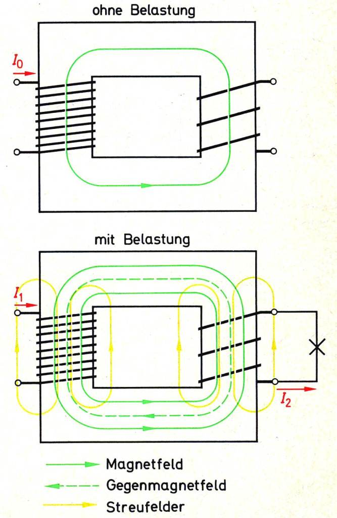

Die Eisenmasse eines Trafos hängt
von der Leistung ab, die er umsetzten soll.
Das ist mit "vom Gefühl her klar" und man
kann es in jeder Händlerliste nachschlagen.
Nun zu meinem Problem:
Fließt ein größerer Laststrom, erzeugt
der ein Magnetfeld, dass dem höheren
Magnetfeld des Primärstrom entgegenwirkt.
Übrig bleibt nur das Magnetfeld
des Magnetisierungsstrom wie im Leerlauf.
(siehe Bild)
Klar, der Kern darf nicht in die Sättigung
gehen. Geht er ja auch nicht, weil sich die
Magnetfelder von Primär- und Sekundär-
strom aufheben.
Warum braucht man dann bei größeren Leistungen
(Strömen) größere Eisenquerschnitte?
Nimmt das Magnetfeld im Trafo bei höherem
Laststrom doch zu oder nur das Streufeld?
Ist es also nur der Unterschied zwischen idealem
und realem Trafo.

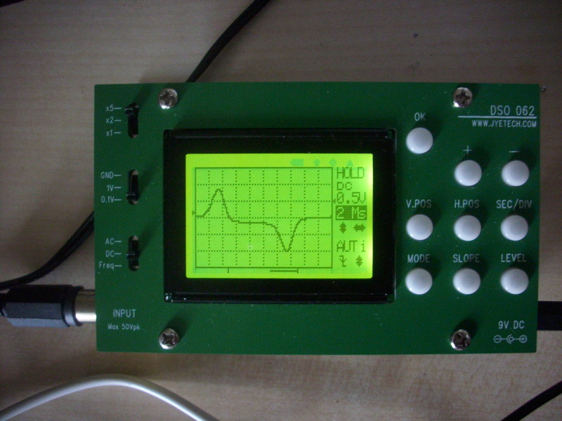

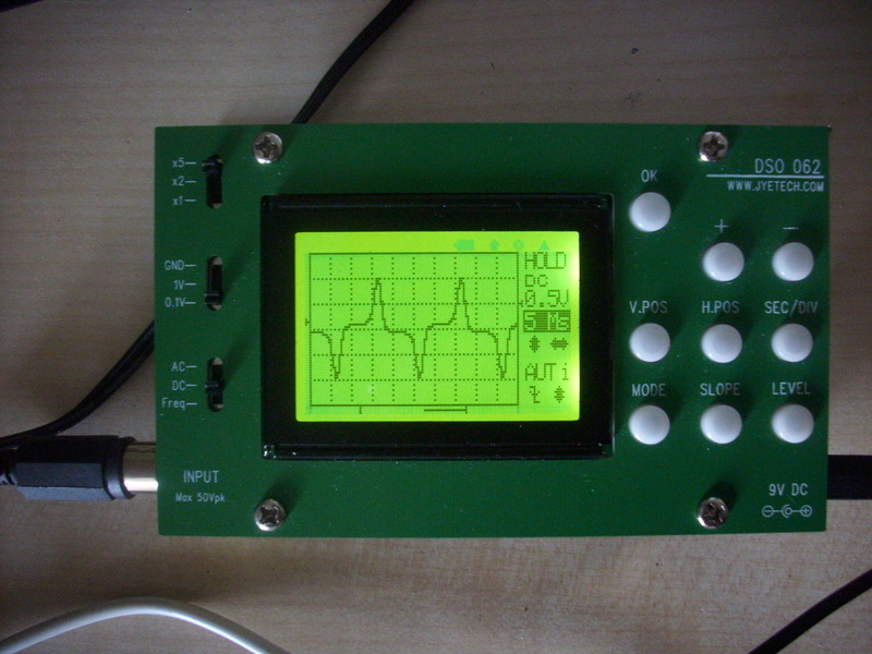

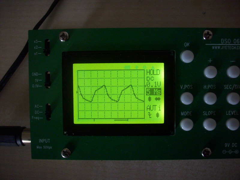

Grundfalsch. Wenn der Kern in die Sättigung geht, steigt dein
Primärstrom DEUTLICH an. Hatte ich oben verlinkt, mit den Minitrafos. In
deinem Experiment sinkt nur die Ausgangsspannung der Primärstrom steigt
NICHT.
Und eine Kernsättigung sieht auch von Stromverlauf DEUTLICH anders aus
als eine Überlast. Siehe hier.
Beitrag "Re: Stelltrafo-welche Leistung?"
Ich hab mal die Bilder mit angehangen, damit sie aim Archiv erhalten
bleiben
