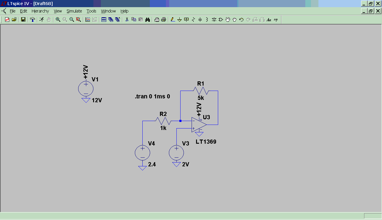

Kleine Korrektur
Beim Nicht Invertierten Eingang sollten 12V agelegt werden, nicht 2V.
Sonst absolut die einfachste Schaltung.
von Helmut L. (helmi1)
kleiner Fehler schrieb:
> Kleine Korrektur

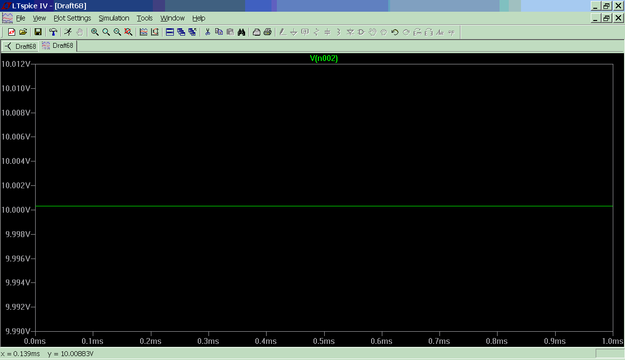

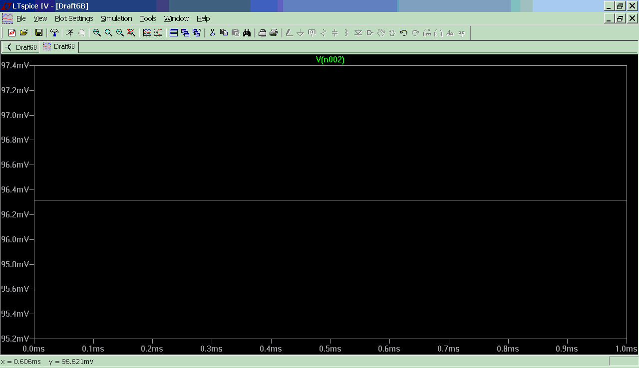

Das ist nicht richtig. Da muessen 2V anliegen.
Out04 gibt den Pegel bei 0.4V wieder also 10V
Out24 gibt den Pegel bei 2.4V wieder also 0V   (die ca.90mV kommen vom
OP Model)

von kleiner Fehler (Gast)
> OP Model)
Autsch, das tut weh. Meine Aussage ist schlichtweg falsch.Asche auf mein
Haupt, aber viel.
Ohne jetzt mit Spice zu arbeiten hat ein Blick auf die Schaltung gezeigt
dass es 2 Volt am +Eingang sein müssen. (Maschen- und Knotensatz)
Ich bin von der Gleichung y = mx + b mit m = -5 und b = 12 ausgegangen.
Jetzt steh ich auf'm Schlauch und muss es mir nochmals überlegen.
Momentan sehe ich es (noch) nicht.

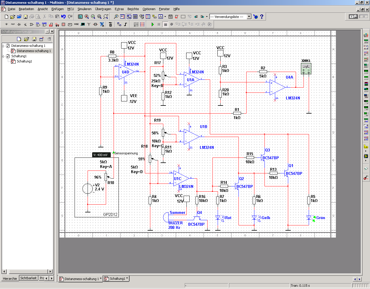

von schmo (Gast)
hier meine schaltung :)
Kannst du die bitte als PNG Datei hochladen.
von schmo (Gast)
hier bitte schön .
MfG
von U.R. Schmitt (Gast)
Dann rechne mal y = 5(x - c) = 5x - b
Mit b = 12 ist c = 2,4
Das heisst bei 0V am Ausgang ist der invertierende Eingang auf 2,4V
Klingelts jetzt?
ich schreibe gerade Mist, der Eingang der Schaltung. jetzt berechne den
Spannungabfall am 2K Widerstand...

von schmo (Gast)
Und was sagt ihr zu dieser schaltung???würde mich mal interesieren :-P
@schmo
Da du ja noch einen OP frei hast schalte denn bitte als Buffer zwischen
dem Poto R10 und dem Rest der Schaltung. Dein Poti wird sonst mit dem 1K
Widerstand belastet. Das funktioniert zwar in den Endstellung des Potis
aber der Drehwinkel / Ausgangsspannungbezug wird gekruemmt. (Belasteter
Spannungteiler). Es sei denn es ist egal ...

Ja hab ich, mein Fehler war, dass ich die Konstante b direkt am +
Eingang angeschlossen dachte. (Also 12(V) addieren). Idee wäre richtig,
aber Ausführung falsch. Mit dem einfachen addieren von U1, U2 und Uaus
mit dem entsprechenden Strom durch die Widerstände kommt man schon auf
den (korrekten) Wert von U2.
