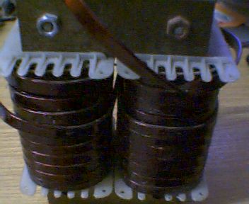

ich habs auch so gemacht. Mein Schweißtrafo geht bis 160A bei 380V.
Dahinter im extra Gehäuse 4 x 35A Brückengleichrichter. An jedem der 4
Anschüsse des Gleichrichters geht ein 20cm langer Kupferdraht (1,5), als
Ausgleichwiderstand.
Die Drossel ist selbstgewickelt. 15mH 20cm hoch (Bild)
Ich benutze den Gleichrichterzusatz nur wenn ich Spezialelektroden
schweisse (Edelstahl, Guss oder Alu). An Leistung geht einiges verloren,
in der 160A Stellung kann ich etwa schweißen wie normalerweise bei 100A.
Das Gerät ist dauererprobt und wurde gebaut bevor es Inverter gab. Heute
würde ich sowas nicht mehr machen.
