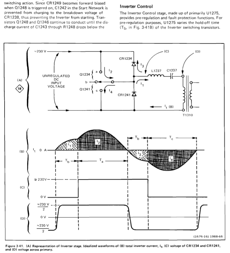

von Lukas K. (carrotindustries)
Danke für deine ausführliche Erklärung. Ich habe gerade mal das
Servicehandbuch des 7834 aufgeschlagen. Es handelt sich um einen
Serienresonanzkreis in Serie zur Primärwicklung - also kein Royer
Converter. Die machen die Regelung, indem das Einschalten verzögert
wird.
