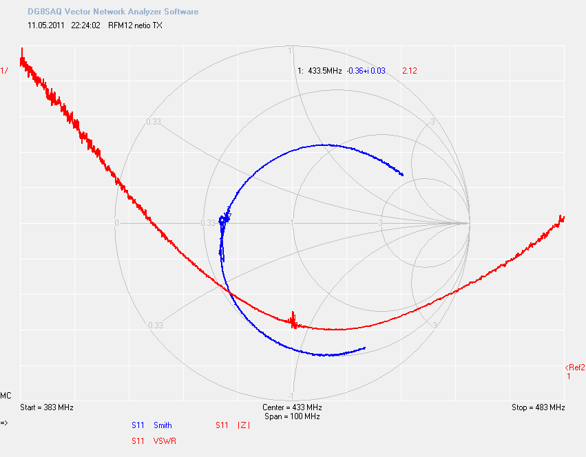

mit einem VNWA habe ich die eingangsimpedanzen der module gemessen. da
ich 2 verschiedene boards habe, auf denen das RFM12 jeweils aufgeloetet
ist, ist natuerlich dadurch schon ein kleiner unterschied gegeben.
das bild rfm12_netio_tx zeigt die impedanz, wenn das modul auf sendung
ist. bildmittig liegt 433 MHz. dort wird natuerlich durch die aussendung
die messung gestoert und die kurven machen zacken. jedenfalls ist der
imaginaerteil nahezu null, der realteil liegt bei etwa 23 ohm.

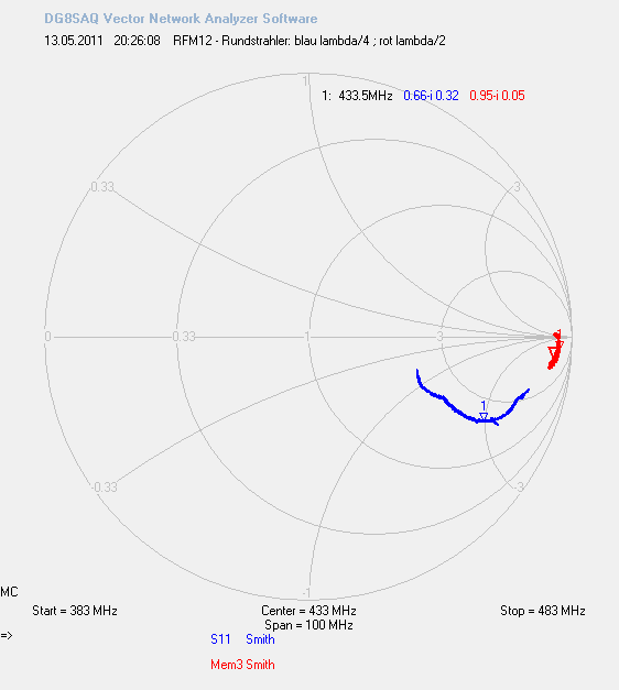

als antenne wird oft empfohlen eine lambda viertel antenne zu nehmen.
das ergibt eine laenge von ca 17 cm im 433 MHz band. im bild
rfm_rundstrahler die blaue kurve. gleich vorweg, fuer
uebertragungsversuche  innerhalb eines raums oder eines hauses, ist
diese antenne voellig ausreichend. ich habe ein stueck draht auf einen
SMA platinenstecker geloetet, damit geht es wunderbar. wenn man versuche
vom einen schreibtischeck zum anderen macht, braucht man nicht einmal
dieses. allerdings sieht man, dass diese antenne sehr hochohmig ist. das
RFM12 aber niederohmig, also nicht ganz ideal zueinander.
weiters muss man natuerlich auch eingestehen, dass eine vernuenftige
messung einer solchen antenne nicht moeglich ist, da sie unheimlich
davon abhaengt, wo sie aufgebaut ist.
manchmal wird auch versucht mit einer laengeren antenne betrieb zu
machen. z.b. mit einer lambda halben. bei einem lambda halben strahler
ist im speise-punkt ein strom minimum und ein spannungsbauch. diese ist
wesentlich hochohmer. im selben bild die rote kurve. damit wird man
keine optimalen ergebnisse erzielen.

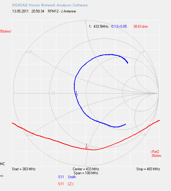

ich habe mir dann eine J-antenne aufgebaut. und zwar als strahlenden
teil das kurze stueck und das lange element an masse geloetet. wiederum
auf einem SMA platinenstecker, weil ich diese stecker gerade habe. diese
antenne hat gegenueber dem rundstrahler den vorteil, dass sie nicht so
sehr vom umfeld abhaengig ist. im bild rfm12_j_antenne zu sehen, dass
die antenne mit einem |Z| von 38 ohm besser dazu passt. das direkt
gespeiste element ist ca 17 cm, das andere ca 46 cm, das ich weggebogen
habe, um ca 4 cm abstand zu erhalten. ausserdem habe ich noch eine art
"radial" mit ca 7 cm angeloetet, um auf die impedanz zu kommen.

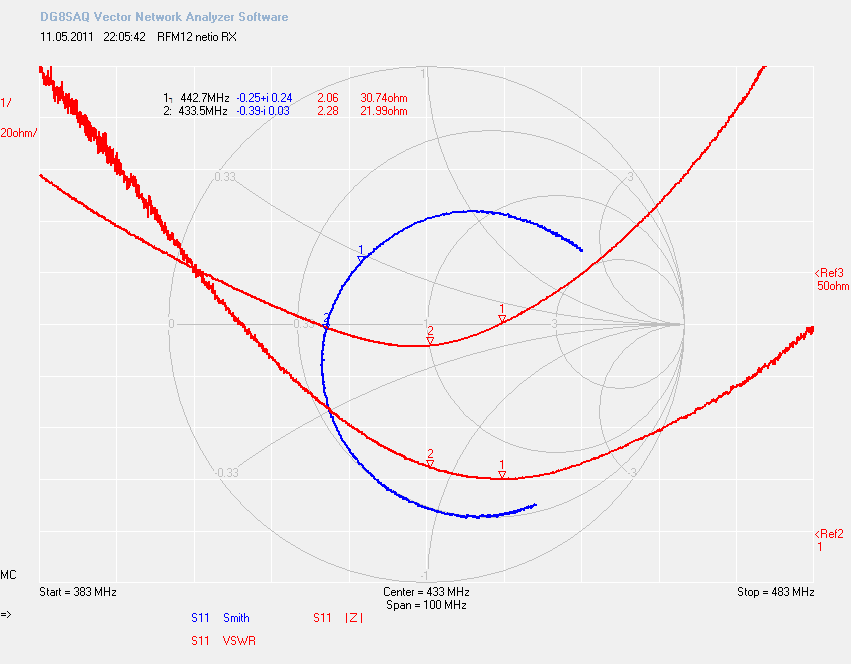

empfangsseitig sieht das smith diagramm fuer das RFM12 sehr aehnlich

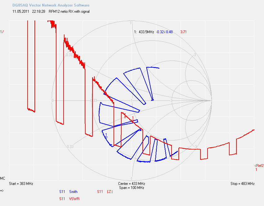

aus. siehe rfm12_netio_rx_nosignal. das gilt, so lange nicht
tatsaechlich daten empfangen werden. dekodiert das RFM12 modul jedoch,
aendert sich die eingangsimpedanz schlagartig. bild netio_rx_wsig. ich
bin eher durch zufall auf diese phaenomen gestossen. im bild sieht man
die messung, waehrend das modul immer wieder datenpackete empfangt.
sweep time ist 2.67 sekunden.
ein austausch der funktionalitaeten ( sender <> empfaenger ) der beiden
module, hat beim anderen modul das gleiche bild gezeigt. somit kann hier
schon a priori keine optimale anpassung geschaffen werden, denn wie
sollte die antenne ausgelegt werden, auf einen empfang ohne dekodierung
oder mit dekodierung. mich wuerde interessieren, ob auch andere diese
erfahrung gemacht haben.
dass es zwischen  RX und TX unterschiede geben kann, damit haette ich
gerechnet, aber nicht beim empfang mit / ohne dekodieren.
