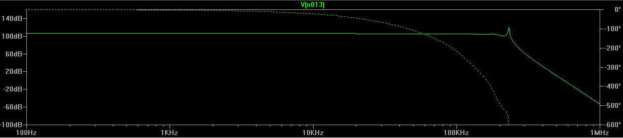

Anbei befindet sich die Übertragungsfunktion eines Chebyshevfilters 8ter
Ordnung mit vorheriger Verstärkung. Der Filter könnte ggf. nach einem
Schaltregler notwendig sein um die hohen Frequenzen herrauszufiltern.
Diese Schaltung hat bis 200kHz eine sehr hohe Verstärkung. Möchte man
diese mit einem einfachen Tiefpass kompensieren, so wäre es notwendig
eine Grenzfrequenz von ca. 2Hz zu wählen.
Ist dies wirklich notwendig?
Kann man ggf. eine inverse Kennlinie eines Chebyshevfilter vorschalten
um den Phasenversatz zu kompensieren?

>Gibt es eine Möglichkeit den Frequenzgang zu kompensieren, ohne die
>Verstärkung über mehrere Dekaden abfallen zu lassen.
Nein, in der Regel nicht. Die Kompensation wird ja gerade so ausgelegt,
daß die Verstärkung 1 ist, BEVOR sich alle parasitären Geschichten auf
dem Die austoben können. Dazu zählen nicht nur Sperrschichtkapazitäten,
sondern auch Leitungsinduktivitäten. Alles in allem ziemlich
unvorhersagbare komplexe Geschichten, vor allem, wenn man bedenkt, daß
die äußere Beschaltung auch dazu beiträgt und die von Anwendung zu
Anwendung unterschiedlich ist. Also gibt es nicht so etwas, wie einen
festen Phasengang, den man konkret mit einem festen Phasenschieber
kompensieren könnte.
Es gibt zwar dekompensierte Verstärker. Aber die müssen mit einer
Mindestverstärkung laufen. Und wehe, wenn da eine Streukapazität einen
Strich durch die Rechnung macht. Deshalb gehen in der Regel dort nur
ganz bestimmte, sehr niederohmige Beschaltungen, was die Universalität
des OPamp doch sehr einschränkt. Dekompensierte Versträker sind daher
nur für Spezialanwendungen geeignet.

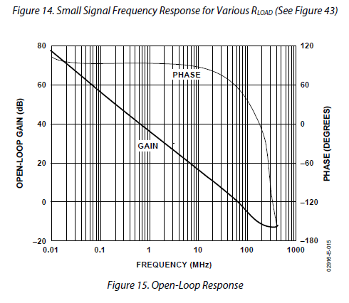

Müsste es nicht möglich sein, eine aktive Schaltung aufzubauen, die den
Kehrwert als Übertragungsfunktion hat?
Anbei befindet sich die Übertragungsftunktion eines AD8066.
http://www.analog.com/static/imported-files/data_sheets/AD8065_8066.pdf
S.11
Mir ist auch unklar, wie die Hersteller es schaffen, trotz einer
Dämpfung der Amplitude eine voreilende Phase zu realisieren.
Die haben ja noch die Phasendrehung drin vom invertierenden Eingang. Das
ist schon eine nacheilende Phase, die sie mit der internen Dämpfung
erhalten.

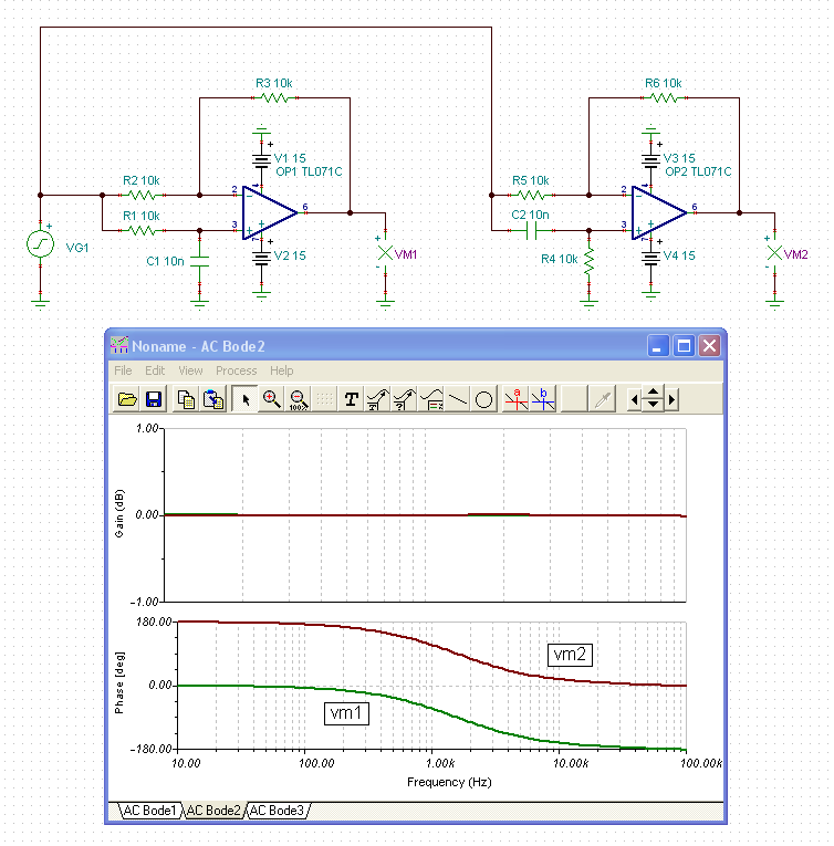

OP #2193009
>erhalten.
OK
>Du kannst auch die Phase gezielt mit Allpaßfiltern beeinflußen.
Gibt es auch Allpassfilter die eine differenzierende Wirkung haben also
die die Phase nach vorne schieben?
Gast #2193054
Ich weiß jetzt nicht was du mit "differenzierender Wirkung" meinst, aber
Allpaßfilter, die die Phase nach vorne schieben gibt es, klar!
OP #2193162
Differenzieren meinte ich im Sinne von Ableiten.
Das sind genau die Schaltungen, welche ich auch im Internet gefunden
habe.
http://people.fh-landshut.de/~wlf/schT/Vorlesung/ST_4.pdf
S.13 unten

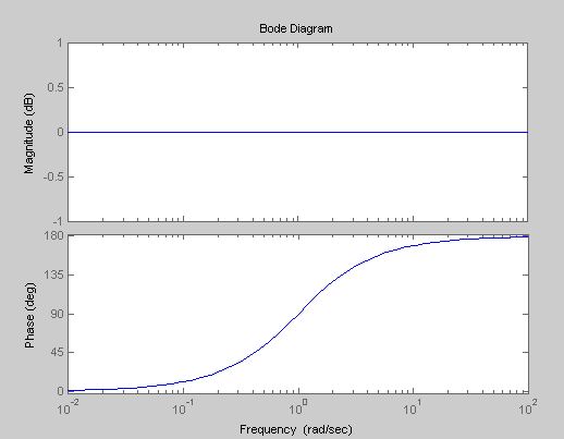

Ich befürchte, dass ich mich bei dem Satz
>"die die Phase nach vorne schieben?"
etwas unklar ausgedrückt habe aber Danke für die Mühe.
Ich meinte eine Übertragungsfunktion, welche die Phase bei kleinen
Frequenzen gleich hält und bei stärkeren Frequenzen nach vorne schiebt.
Siehe Bild
G(s)= (1+s)   /   (1-s)
Habe schon mit verschiedenen Schaltung herrumgerechnet konnte aber keine
stabile Schaltung finden, welche im Nenner ein -s stehen hat.
Natürlich darf die Phase bei sehr hohen Frequenzen wieder nacheilend
werden.
