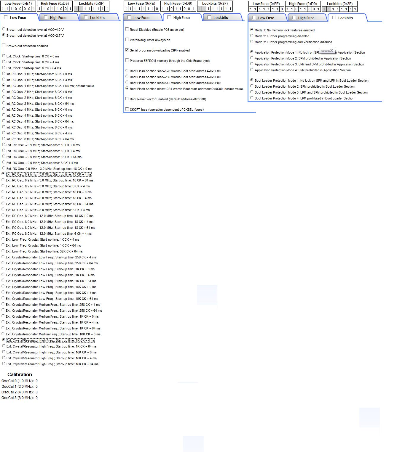

von Vaio (Gast)
Also auf der Seite vom Hersteller (myAVR, myAVR SMART USB light) hab ich
en Treiber und ein passendes Programm gefunden. Mit dem kann ich lesen
Schreiben und fuses setzten und so. (Bei den anderen Progs bekomm ich
aber immernoch keine Verbindung, bei yaap kommt jetzt aber nur noch die
zweite Fehlermeldung - Init failed. ...) Jetzt ist im Tutorial
http://www.mikrocontroller.net/articles/AVR-Tutorial mit Screenshots
beschrieben welche fuses man anders setzten muss, bei dem myAVR Prog
Tool sieht das allerdings gaanz anders aus.
Mfg Vaio

von Ralph B. (rkhb)
So, nachdem ich jetzt Deinen Programmer kenne, kann ich Dir sagen, dass
yaap nicht funktionieren wird. Dein Programmer versteht das
STK500-Protokoll auf USB (bzw. virtueller COM-Schnittstelle), yaap
spricht das STK200-Protokoll auf der LPT1-Schnittstelle. Es bleibt
dennoch seltsam, dass der DLPortIO-Treiber in Windows verschwunden ist.
Die Fuses solltest Du nur mit spitzen Fingern und nur mit dem Programm
von MyAVR anrühren. Sehr schnell hast den Prozessor "verfust" und
kriegst das mit Deinem Programmer nicht wieder hin. In dem Programm von
MyAVR sind mehrere Fuses zu einem sinnvollen Ganzen zusammengefasst,
während im AVR-Tutorial die Fuses einzeln angegeben werden.
