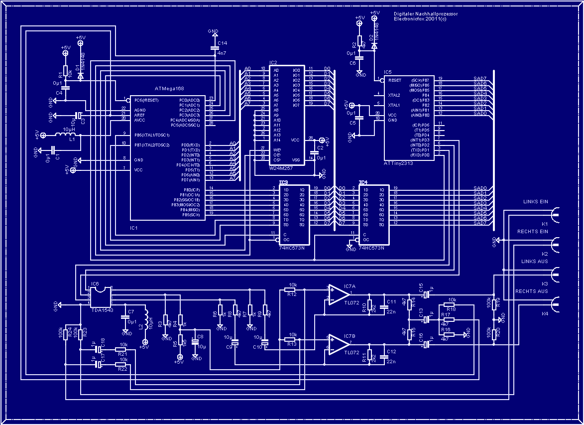

Hallo!
Ich hab ein kleines Problem mit 2 µC. Betrifft hierbei den ATMEGA168 und
auch den ATMEGA48. Bei beiden funktioniert das PORT-B nicht als Ausgang.
Als Eingang gibts keine Probleme. JTAG hab ich ausgeschlossen, da diese
AVRs angeblich kein JTAG haben und in den Fuses fand ich meiner Meinung
nach kein falsches Häkchen ( AVR-Studio4 ). Nun gehe ich davon aus, dass
der Fehler im Sourcecode liegt. Mit dem Mega32 funktioniert die
Schaltung übrigens einwandfrei. Im Prinzip sollte das doch einfaches
Projekt werden, dachte ich zumindest ;)
Schönen Gruß!

Genau das ist mir auch aufgefallen. Ansonsten scheint in deinem
geposteten Code nichts weiter verdächtig. Das laden und speichern über
lds und sts in den höheren ( > 3F) Registern wie ADMUX und ADCSRA hast
du ja schon umgeändert.
Schreib mal, ob der oben genannte Fehler dein Problem mit PortB behoben
hat. Die Schaltung sieht nämlich interessant aus. Wo hast du die her?
Steffen
Gast #2183992
> Steffen
Die Schaltung hatte ich mal mit TTL-ICs und einen ADC-IC aufgebaut,
welche mir mal so eingefallen. Danach wollte ich wissen obs mit AVRs
auch geht und tat es auch, zumindest mit ATMEGA32 und ATTINY2313. Da
aber die 28PINs gemütlicher sind als 40PINs hab ich es mit ATMEGA48 und
ATMEGA168 probieren wollen.
#2184016
Mir fällt noch auf:
INPUTA:      ; Kanal 0, interne Referenzspannung
    ldi     sw, 0b11000000
    STS     ADMUX, sw
    ldi     sw2,0b10000000
    STS     ADCSRA, sw2
  ret
Hier schaltest du den ADC ein. (bit7 in ADCSRA)
Und hier:
wait_adc:    ; wenn der ADC fertig ist, wird dieses Bit gelöscht
    ldi speca, 0b01000000
    STS ADCSRA, speca
..schaltest du den ADC wieder aus und willst gleichzeitig eine
Konvertierung starten?
Steffen
#2184021
Jetzt hab ich mich sogar noch vertan.
Hier meine ich:
sample_adc:  ; den ADC starten
    STS ADCSRA, speca
Und hier willst du doch nur das Statusbit abfragen:
    ldi speca, 0b01000000  ; <- weglassen
    STS ADCSRA, speca      ; <- weglassen
    lds  ar0, ADCSRA
    cp ar0, speca          ; <- cpi ar0, ADSC (ADSC sollte in der m168.inc
    breq wait_adc          ;                   deklariert sein)
Das geht natürlich nicht so!
Gast #2184024
Irgendwas ist an dem ADC code aber auch faul:
    ldi     sw, 0b11000000
    STS     ADMUX, sw
    ldi     sw2,0b10000000
    STS     ADCSRA, sw2
Dies schaltet den ADC ein (bit #7 in ADCSRA)
  ret
    STS ADCSRA, speca
Hier schaltest Du den ADC wieder aus?! Bit 7 auf null... Und
gleichzeitig startest Du eine Wandlung. Wird nicht gehen.
    STS ADCSRA, speca
    lds  ar0, ADCSRA
    cp ar0, speca
    breq wait_adc
Warum versuchst Du in der Schleife die Wandlung immer wieder zu starten
(bit 6 auf 1?)
Und der Vergleich obs fertig ist wird auch schief gehen:
ADCSRA hat ja noch mehr bits, z.B. wird nach der ersten Wandlung das
Interrupt-Flag-Bit gesetzt sein und der Vergleich dann immer ergeben
dass die Schleife verlassen werden kann.
Vielleicht eher so:
    ldi     sw, 0b11000000
    STS     ADMUX, sw
    ; ADC ein
    ldi     sw2,0b10000000
    STS     ADCSRA, sw2
    ret
    ; evtl sollte hier auch noch der ADC
    ;clock prescaler (bit 0..2) geaendert werden, je
    ; nach deiner Taktfrequenz
    ldi speca, 0b11000000
    STS ADCSRA, speca
    lds  ar0, ADCSRA
    andi ar0, 0b01000000 ; ausmaskieren vonbit 6
    brne wait_adc ; schleife, wenn immer noch 1
#2184026
Oh man, ist das schon so spät?
Doch kein cpi verwenden!
Dein polling auf ADSC sollte so ausehen:
    lds  ar0, ADCSRA
    sbrc ar0, ADSC
    rjmp wait_adc
; ADC einlesen:
    lds     speca, ADCL        ; immer zuerst LOW Byte lesen
    lds     specb, ADCH        ; danach das High Byte
    ret
Gast #2184065
> Dein polling auf ADSC sollte so ausehen:wait_adc:    ; wenn der ADC fertig ist,
>     lds  ar0, ADCSRA
>     sbrc ar0, ADSC
>     rjmp wait_adc
> ; ADC einlesen:
>     ret
Hallo!
Danke, genau das war der fehlende Ansatz.
Nun funktioniert alles wie bei ATMEGA32 ;)
Anscheinend bin ich total durcheinander gekommen mit LDS, STS statt IN
und OUT
