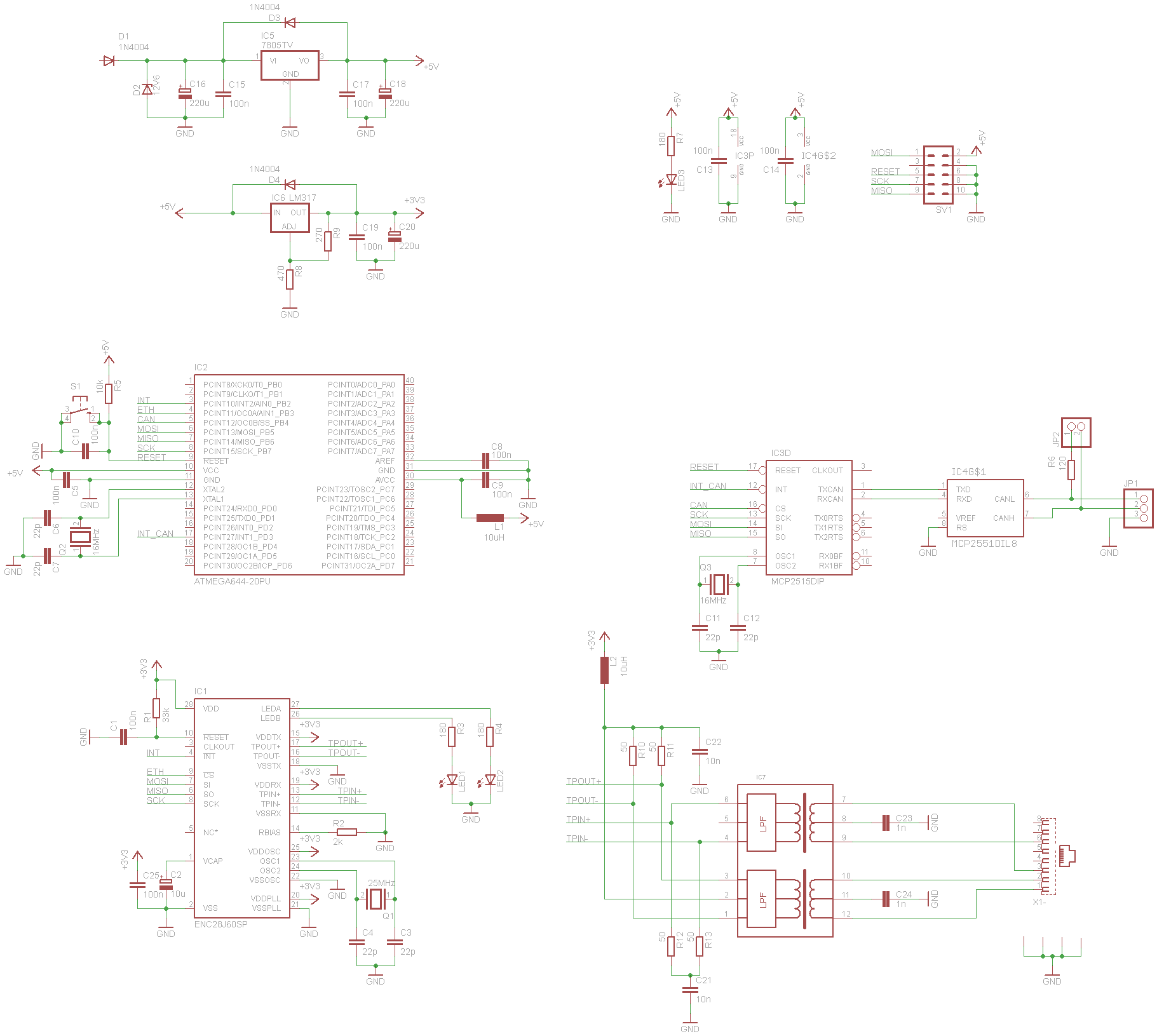

von Steffen B. (flite)
Hallo!

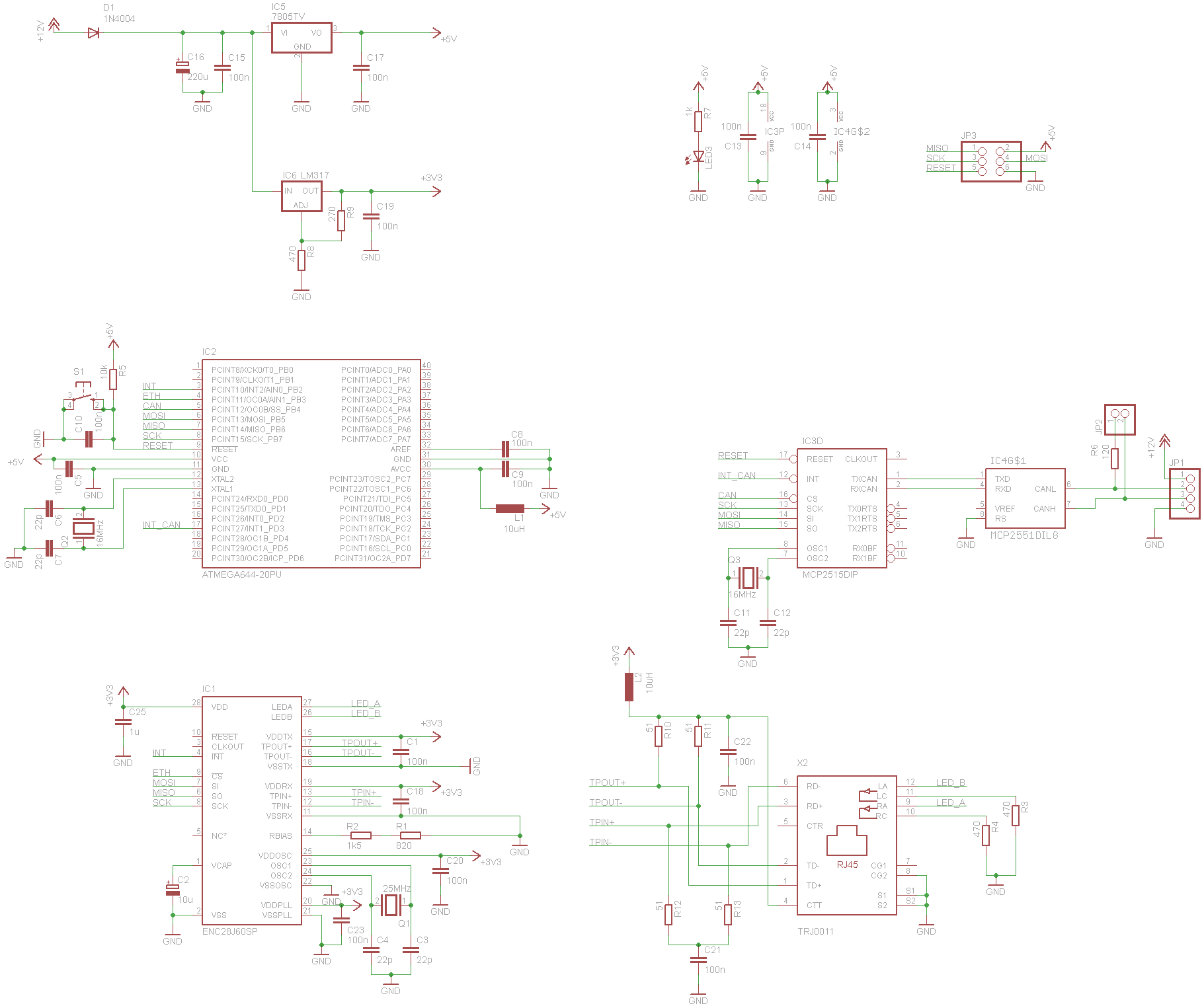

Ich habe für eine kleine Alarmzentrale einen Webserver mit CAN Anschluss
entworfen. Bei der Schaltung des Webservers habe ich mich an den
Vorschlag von Ulrich Radig (ETH-M32-EX) gehalten.
Ich würde mich sehr freuen, wenn mal jemand drüber schauen und Tipps
geben könnte. Bestellen möchte ich bei PCB Pool - der DRC Check (für PCB
Pool) ergab keine Probleme.
Vielen Dank im Voraus!
Steffen
von MaWin (Gast)
D3, D4 (nur bei mehr als 7V am Reglerausgang sinnvoll), C18, C20
(niemals sinnvoll) weglassen,
den 3V3 Regler besser an den Eingang des 5V Reglers
als an dessen Ausgang.
Ob die LED wirklich so viel Strom, also so geringen Widerstandswert von
180 Ohm brauchen um hell genug zu leuchten ? Moderne LEDs sind
eigentlich schon bei 1k hell genug um das Zimmer auszuleuchten.
Zum ENC28J60 kann ihc nix sagen, nicht ins Datenblatt geguckt.
Die Spannungsregler halten eine "Rückwärtsspannung" von 7V aus - daher
sind die Dioden überflüssig?
C18 und C20 habe ich entfernt und den LM317 direkt an die
Versorgungsspannung gehängt und ihm noch einen 220u, 100n und die
Z-Diode am Eingang spendiert. Bisher hatte ich als Vorwiderstand für die
LEDs immer 1k verwendet. Das hat super funktioniert. Ist geändert.

Achtung, da ist ein Fehler bezüglich TPout+/- bzw. Pin1/2 der
Ethernet-Buchse drin!
Siehe diesen Thread:
Beitrag "Re: Problem mit ENC28J60, Kein Link und keine Aktivität"
von ... (Gast)
Aber btw. warum nicht gleich eine RJ45-Buchse mit integrierten
Übertrager?
Gibt es bei Pollin für 1,95€. Wird auch im Net-IO von Pollin verwendet.
Kannst dir da aus der Doku den Anschluss an den ENC abgucken.
Der ENC braucht am RESET-Anschluss keine Beschaltung, der hat intern
einen Reset-Generator.
An jeden Spannungsversorgungs-Pin des ENC muss ein 0,1µF
Keramik-Kondensator dran.
Wenn du jetzt einen ENC kaufst, bekommst du i.d.R. Revision 7. Der
braucht an dem RBias-Anschluss einen 2,32 kOhm Widerstand. (1,5K und
820R in Reihe).

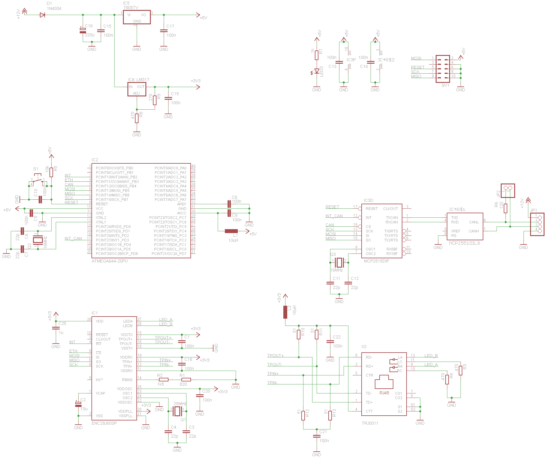

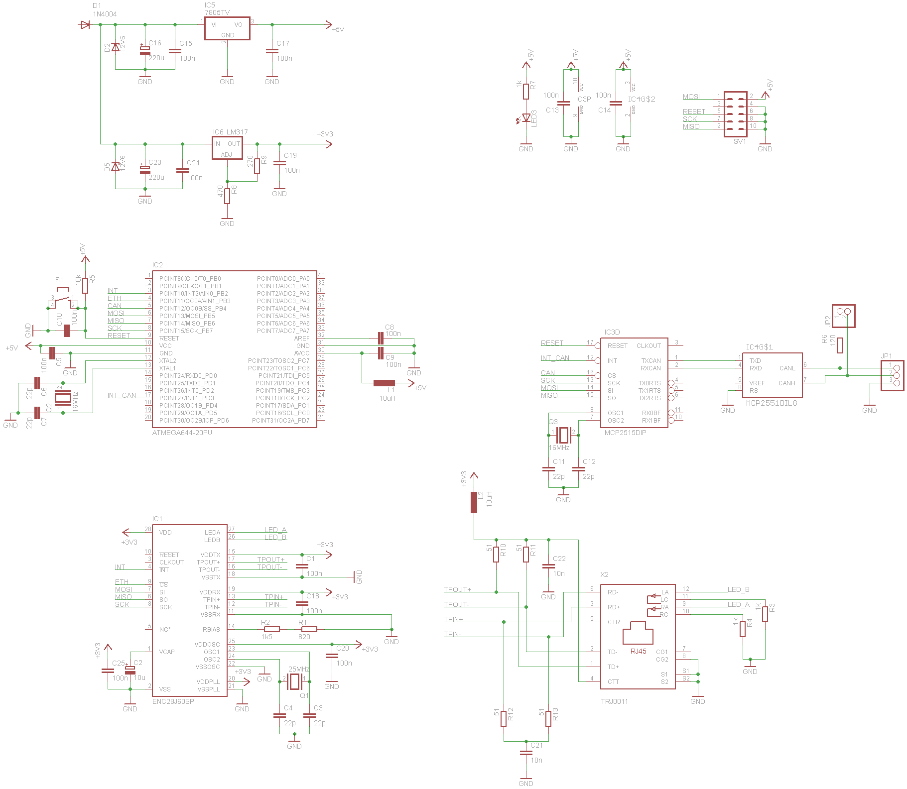

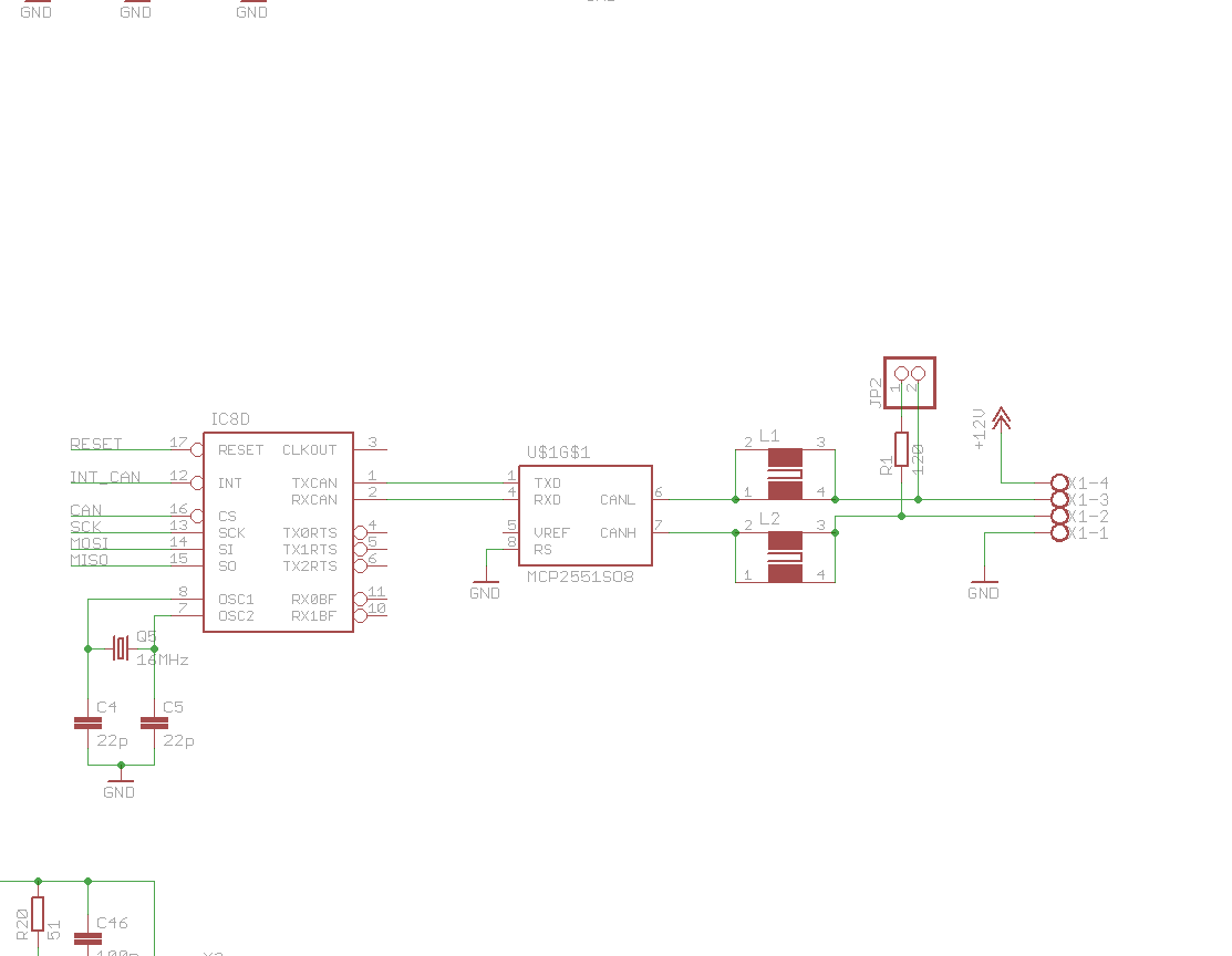

Vielen Dank für Eure Antworten. Ich habe mal den Schaltplan entsprechend
überarbeitet:
1. D3, D4, C18, C20 entfernt (wie von MaWin vorgeschlagen)
2. LM317 auf die Eingangsspannung (und nicht mehr auf 5V) einschl.
Eingangsbeschaltung (wie von MaWin vorgeschlagen)
3. LED Vorwiderstände auf 1k
4. TRJ0011 eingefügt
5. Resetbeschaltung am ENC entfernt
6. Jedem Spannungsanschluss am ENC einen 100n Kerko spendiert
7. Die RBIAS Widerstände angepasst
@ Zuckerle: Widerstand in Reihe zu den Quarzen habe ich in keiner
Beispielschaltung bisher gesehen. Was für eine Gleichtaktdrossel braucht
die CAN Leitung? Den 644P nehme ich, weil hierfür bereits die Software
für den Webserver besteht.
Folgende Fragen drängen sich mir noch auf:
- Habe ich die 3,3 V über die Induktivität richtigerweise an CTT
geschalten und CTR unbeschalten gelassen? In der Beschreibung von
AVR-NET ist das nicht ganz eindeutig.
- Stimmt die Beschaltung für GND an CG2, S1 und S2?
Neuer Schaltplan ist im Anhang.
Vielen Dank für eure Unterstützung!
Steffen
von MaWin (Gast)
C16/C23, C15/C24, D2/D5 sind de facto parallel geschaltet.
Wenn dazwischen nicht meterlange Leiterbahnen liegen,
ist das überflüssig, 1 tut es auch.
D2/D5 sehen auch nicht hilfreich aus, sie schützen den
Spannungsregler nicht, der hält 35V aus, im Gegenteil,
wenn 14.4V z.B. aus einer Blaiakku/Batterie ankommen,
hätte der Spannungsregler keinen Schaden genommen, die
Dioden brennen aber durch.
WENN, dann (1 Transil), die unterhalb von 35V auch bei
viel Strom sicher leitet, aber nicht künstlich auf
weniger begrenzen, also SMAJ15A, die unter 15V sicher
sperrt, und auch bei 100A nicht mehr als 35V zulässt.

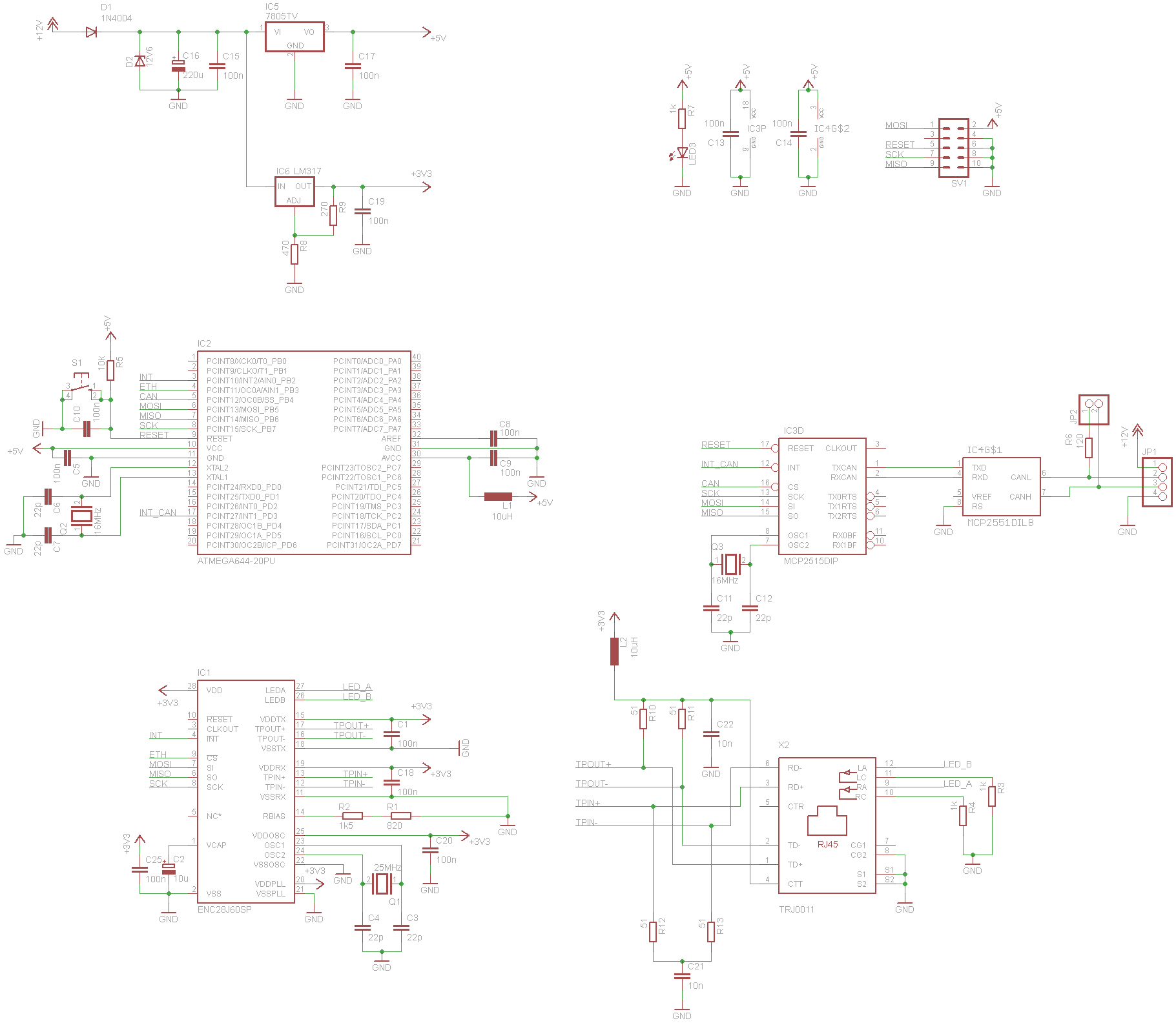

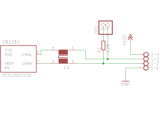

Überzeugt. D2 habe ich von Ulrich Radigs Schaltung übernommen. Habe die
Schaltung nochmals angepasst:
- C23, C24, D2, D5 entfernt
- Da ich die Schaltung (und auch alle anderen CAN Knoten) mit 12 V
versorgen möchte, habe ich noch 12 V auf die "CAN Leitung" draufgelegt.
EDIT: Gerade gemerkt, dass ich D2 noch drin habe. Ist aber jetzt
entfernt.
von ... (Gast)
Zeichne C25 an Pin28 des ENC, der darf dann gerne auch 1µF haben.
C21/22 sollten 0,1µF haben.
R3/4 470R. Bei 1K kann es passieren, dass beim ENC die Konfiguration
nicht erkannt wird, siehe Datenblatt.
Für L2 reicht ein Ferrite-bead.
Änderungen habe ich soweit durchgeführt. Schaltplan wieder anbei.
Ist die Beschaltung von CTT und GND am TRJ0011 richtig?
von ... (Gast)
Ja, die Beschaltung ist richtig.

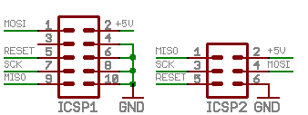

btw.  warum keine 6-pol. Stiftleiste für ISP?
Die 100nF am Pin20 habe ich tatsächlich übersehen. Ist korrigiert.
Ich war bis grade der festen Überzeugung, dass der Atmel MKII ein
10-poliges Interface hat. Aber du hast recht - es muss natürlich 6polig
sein.

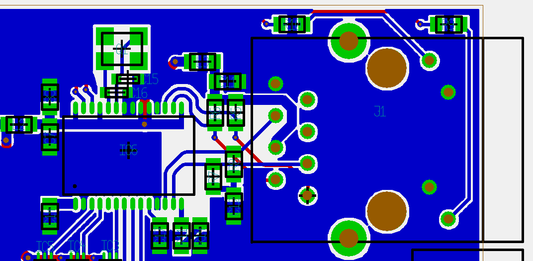

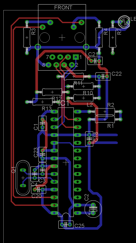

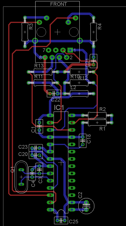

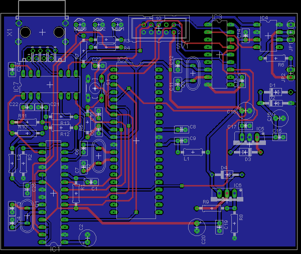

So - Zwischenstand. Kurze Frage, bevor ich weiterroute.
Ist der Aufbau um den ENC jetzt besser? Insbesondere der Anschluss des
Quarzes?
von ... (Gast)
C3/4 um 180° drehen also von Pin23/24 jeweils direkt nach Pin22.
Leiterbahnen nur auf einer Seite. C20 da weg und direkt von Pin25 nach
Masse.
Anscheinend soll die ja Doppelseitig werden. Dann kannst du ja auch eine
GND-Plane
machen.
Schon mal überlegt alles in SMD auszuführen?
So - nochmals ein Versuch.
Die Platine soll auf jeden Fall doppelseitig werden. Es kommen dann noch
zwei "Slaves" dazu, die Tür- und Fensterkontakte überwachen sollen.
SMD habe ich schon überlegt, aber ich habe zu wenig Erfahrung und wenig
Zeit zur Einarbeitung. Außerdem dürfte mir dazu das Equipment fehlen.
EDIT: Ach ja - die Groundplane kommt am Schluss dazu (vgl. erster Post)
von ... (Gast)
Die Leitung von Pin27 kannst du auch außen rum ziehen.
Pack C20 auf die andere Seite vom Quarz und direkt an den Pin25.
Das Routing von TPout+- und TPin+- ist recht kritisch. Die Pärchen
sollten möglich parallel geführt werden und so kurz wie möglich.

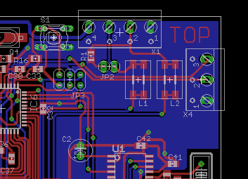

Anbei der überarbeite Vorschlag.
C20 habe ich auf die andere Seite vom Quarz gelegt, C23 dann gedreht.
Bei TPout+- und TPin+- habe ich alles neu gemacht. Die Leitungen sind
nun eng beieinander und ähnlich lang. Die Widerstände habe ich mit
möglichst kurzen Stichleitungen angeschlossen.
Im Bild noch nicht zu sehen, aber ich habe C21 auf die andere Seite der
Ethernetbuchse gelegt.
@Zuckerle: Ich werde nach der Application von Atmel schauen und
versuchen, sie umzusetzen. Ich meine mich zu erinnern, schonmal irgendwo
Schaltungen mit Quarzen und einem Widerstand (ca. 1 MOhm) gesehen zu
haben, weiß aber nicht mehr wo.
Wie / bzw. wo sollen die Gleichtaktdrosseln angeschlossen werden? Was
gibt es da bei der Dimensionierung zu beachten?

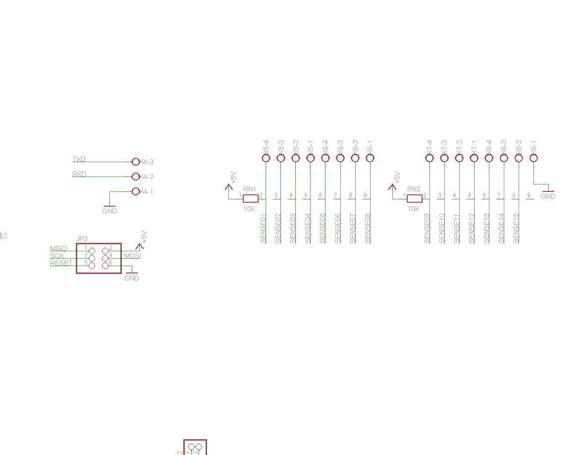

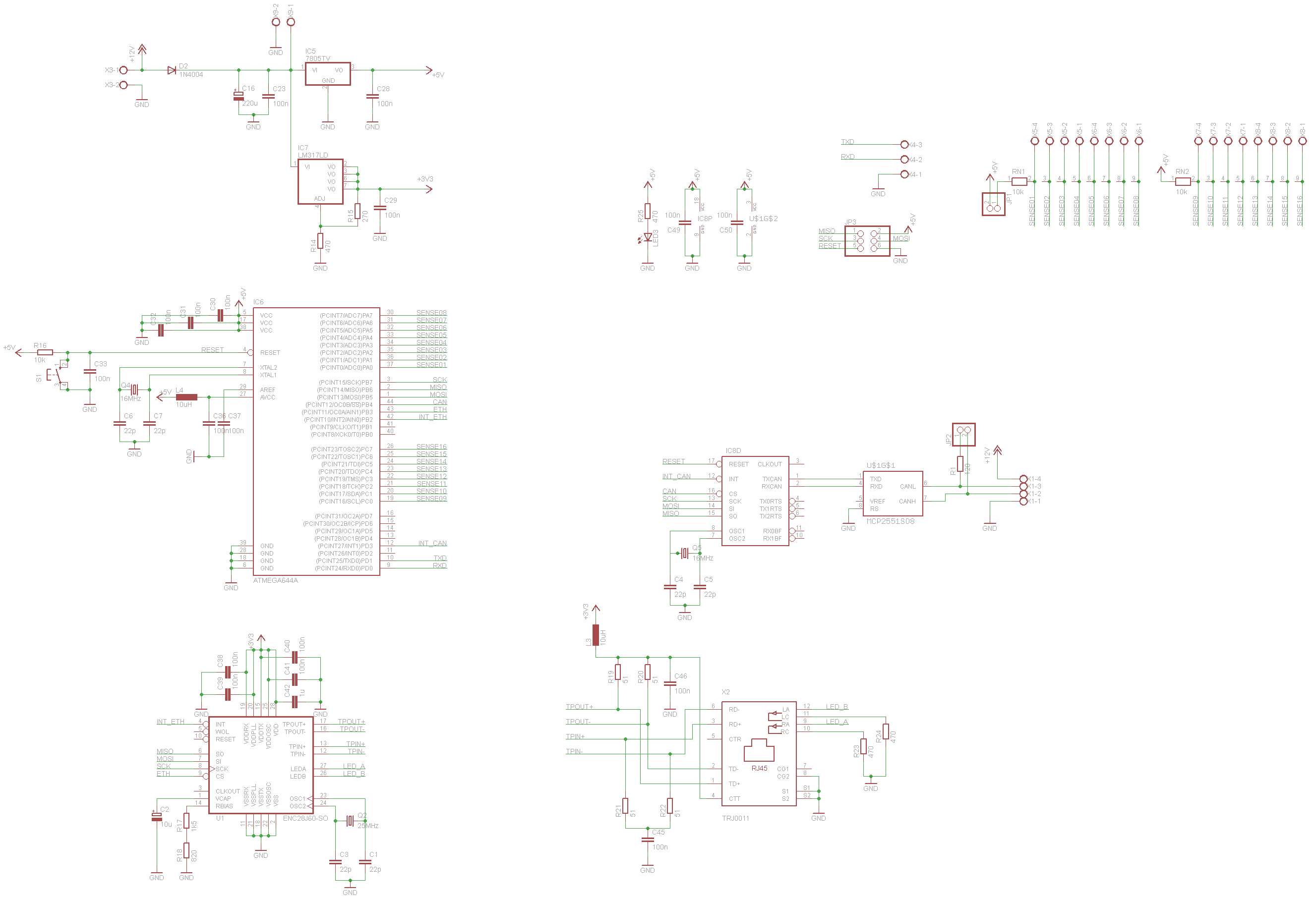

Ich habe jetzt zur Schaltung noch insgesamt 15 I/O des 644P auf
Schraubklemmen gelegt und mit einem Widerstandsarray (10k) auf 5V
gezogen, um Glasbruchsensoren oder Reedsensoren abzufragen.
Viele Grüße
Steffen

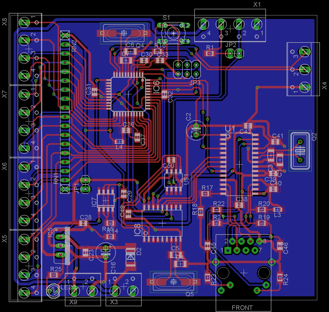

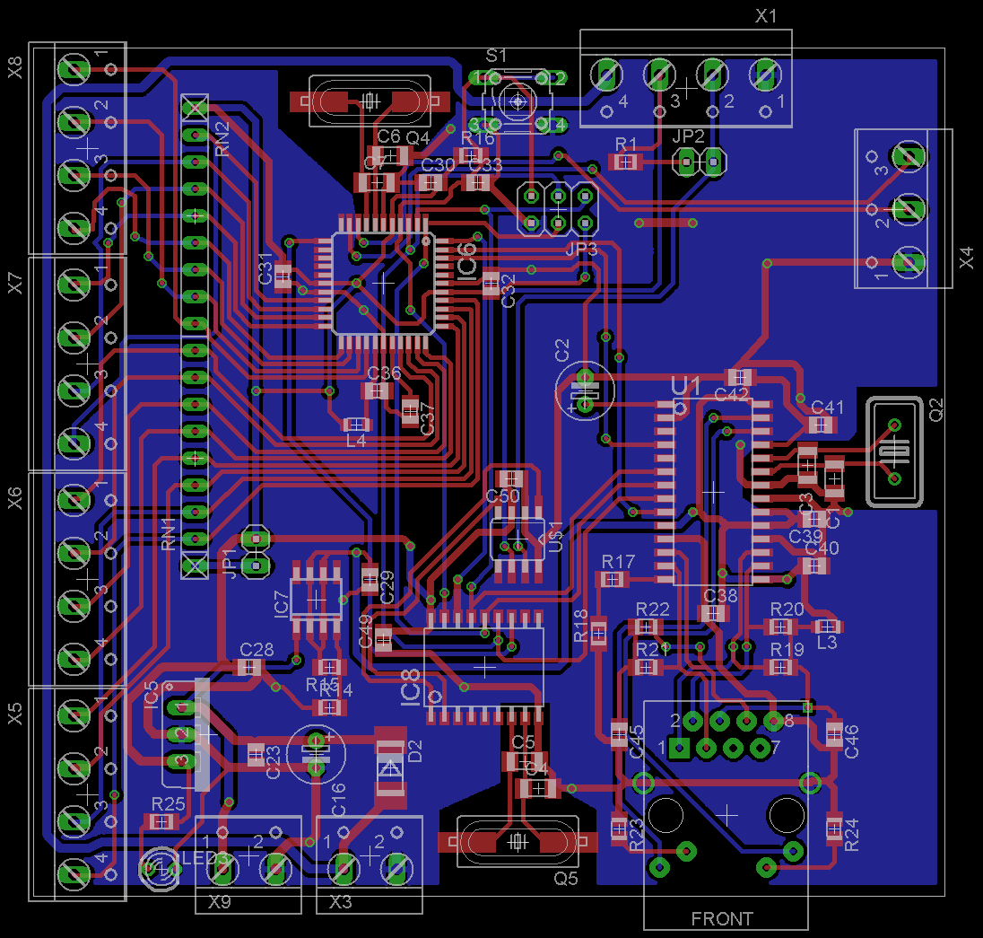

So - ich habe nochmal grundlegend einiges verändert und teilweise auf
SMD umgestellt. Beim Board habe ich versucht, deine Tipps, insbesondere
bzgl. Quarz und TPIN/TPOPUT zu beachten.
Schaltplan & Board als *.png sowie Eagle Datei sind anbei. Die
Stützkondensatoren am Quarz sind 1205, damit die die eine Leitung
zwischen den Pads durchführen kann. Alle anderen Kleinteile sind 0805.
Ich hoffe mal, dass ich das gelötet bekomme.
Vielen Dank nochmals fürs drüberschauen!
Steffen
von ... (Gast)
Hast du mal einen DRC-Check laufen lassen? Der Abstand beim IC8, Leitung
von Pin13 an 12,11,10 vorbei, scheint sehr eng.
Routing der Quarze ist soweit gut jetzt. Allerdings sollten keine
Verbindungen unterhalb des Quarzes und der Bürdekondensatoren verlaufen.
Die Masse sollte in dem Bereich auch ausgespart werden.
Ich häng mal ein Beispiel an. Da siehst du auch wie ich den ENC route.
Sicherlich nicht der Weisheit letzter Schluss, aber funktioniert
einwandfrei.
Wenn du IC6 um 90° im Uhrzeigersinn drehst und X4 mit X1 tauschst geht
das Layouten einfacher.
DRC Check ist problemlos drübergelaufen, aber ich habe es
sicherheitshalber dennoch geändert.
Alle Verbindungen unterhalb der Quarze / Kondensatoren sind weg,

Kann ich für den ENC als Quarz einen 25MHz Oberton Quarz nehmen
(25,0000-HC18 bei Reichelt). Ein Grundtonquarz mit 25MHz finde ich
nicht.
Nein.

Bzgl. Serienwiderstand und Kondensatorkapazität habe ich von Atmel
folgende Application Note (AVR042,
http://www.atmel.com/dyn/resources/prod_documents/doc2521.pdf) gefunden.
Auf Seite 12 steht, dass Rq (der Serienwiderstand) nur temporär
eingefügt wird, um die "Resonance Load" zu messen. Im Datenblatt des
Quarzes steht als "Series resistance" max. 40 Ohm drin. Hier habe ich
etwas Verständnisprobleme, würde mich allerdings sehr dafür
interessieren, wie man den Widerstand berechnet und weshalb er notwendig
ist.
Die Kapazitäten der externen Kondensatoren bestimmen sich nach "Equation
2" (Seite 11), also C = 2 * CL - CS. CL sind die externen Kondensatoren.
CS kann mit 5-10 pF angenommen werden (?!), aber was ist C? Woher
bekomme ich diesen Wert? Die Lastkapazität ist laut Reichelt 32 pF.
Datenblatt des Quarzes gibt es hier:
http://www.reichelt.de/index.html?;ACTION=7;LA=28;OPEN=0;INDEX=0;FILENAME=B400%252Fxxx-HC49-SMD.pdf;SID=12TbPShn8AAAIAADi4EdQ2f28133980fdbb15bc6da2abe18ea9a0
Bestellnummer 16,0000-HC49-SMD bei Reichelt.
Vielleicht kannst du mir hier auf die Sprünge helfen. Vielen Dank!
Ach ja - die 1 MOhm meinte ich mal parallel zu einem Quarz gesehen zu
haben, nicht in Reihe.
Ich habe in die Schaltung mal die CAN Drosseln eingefügt und die
überarbeitete Schaltung angefügt.
Als Serienwiderstand für den Quarz fügt man dann 40 Ohm ein?

Steffen B. schrieb:
> Im Datenblatt des
Das dürfte der Innenwiderstand des Quarzes sein.
Wenn der µC mit 5V betrieben wird, könnte die Amplitude der
Quarzschwingung max.
5Vss betragen. In der Realität sind es ca. 3-4Vss. Sollte aber gemessen
werden. Damit wäre die Leistung am Quarz ohne Vorwiderstand
(4V/2*0,707)² / 40 = 49,985 mW.
Lt.Datenblatt des Quarzes sollte er mit 10µW bis 100µW betrieben werden.
Du musst also 49,885 mW in dem Vorwiderstand vernichten.
Also müsste der Vorwiderstand ca. 41 Ohm betragen.
von -y-0-y- (Gast)
@Gast:
Also so wie hier:
http://www.qsl.net/dk1ag/Kap6.pdf
Seite 16, Bild 6.16b
ja?
von ... (Gast)
ja, wobei die Gatter und Rgk im µC sitzen.
Ist klar, dass man das nicht nach dem Ohmschen Gesetz berechnen kann, da
der Quarz natürlich komplexer ist. Aber es gibt schon mal einen
Anhaltspunkt in welchem Bereich man sich mit Rv befindet.
So - überarbeite Version anbei.
Wie groß soll der Widerstand denn dann sein, bzw. wie berechnet man
diesen?

von ... (Gast)
Zuckerle schrieb im Beitrag #2190964:
> Stimmt nicht, der Wert ist viel zu niedrig.
Stimmt, da hast du recht.
Ok, ziehen wir das Problem von einer anderen Seite auf.
Ich gehe davon aus, dass im Resonanzfall der Scheinwiderstand des
Quarzes gleich dem Serienwiderstand des Quarzes, in diesem Fall 40 Ohm,
ist.
Weiterhin soll die Leistung des Quarzes im Betrieb ca. 100µW sein.
Würde einer Spannung von 63 mVeff über dem Quarz entsprechen, bei einem
Strom von 1,581 mA.
Aus meiner Erfahrung weiß ich, dass über den Oszillator-Anschlüssen am
µC eine Schwingungsamplitude von ca. 4 Vss (bei einer
Versorgungsspannung von 5V) ansteht. Da die Schwingung annähernd
Sinusförmig ist entspricht das 1,414 Veff.
An Rv muss also eine Spannung von 1,351 Veff abfallen. Bei einem Strom
von 1,581 A entspricht das einem Rv von rund 854 Ohm.
Vorab vielleicht eine Information. Ich bin kein Elektrotechnikstudent,
der zu faul ist, irgendwelche Vorlesungen zu besuchen oder seine Sachen

Es ist meine erste Schaltung mit CAN, daher habe ich mir von anderen
Schaltungen und aus dem Datenblatt versucht, den besten Aufbau zu
wählen. Von Gleichtaktdrosseln habe ich zum ersten Mal etwas gehört (und
bin auch sehr dankbar dafür, dass ich zumindest ein klein wenig mehr
Ahnung habe). Den Anschluss der Gleichtaktdrossel habe ich im Übrigen so
gewählt, weil ich im Datenblatt "Common mode" mit "gewöhnlicher Nutzung"
übersetzt und damit wohl missverstanden habe (statt, wie mir
dict.leo.org jetzt sagt "gemeinsame Leitung")
von Stefan B. (steckersammler)
Zuckerle schrieb im Beitrag #2191258:
> Die ist nicht nur in meinen Augen falsch, die ist falsch.
> Die geht auch nicht in > 100000 Fällen. Ausserdem habe ich
> hier schon die C1 und C2 berechnet, siehe oben.
Also wären die richtigen Werte für die Bürdekondensatoren bei diesem
Quarz ca. jeweils 54pF, gut.
Aber bei Atmel steht die empfohlene Lastkapazität von jeweils 12 bis
22pf.
Was also tun?
Bleibe ich im von Atmel vorgeschlagenen Bereich, verstimme ich den
Quarz.
Nehme ich den höheren, berechneten Wert, bekomme ich vielleicht Probleme
mit dem Oszillator...

von Quarzstreichler (Gast)
Frage an Zuckerle:
Begrenzt nicht bereits der Lastkondensator zwischen Eingang des
Pierce-Oszillators und Masse die Belastung des Quarzes hinreichend? Der
größte Teil des Quarzstroms fließt ja diesen Weg, da die
Eingangskapazität des Oszillators (und damit der zusätzliche Strom durch
den Quarz) nur ein kleiner Bruchteil der externen Eingangs-Lastkapazität
ist.
Mit den hier erwähnten 40 Ohm Serienresonanzwiderstand des Quarzes und
22 pF Lastkapazität, also rund 450 Ohm bei 16 MHz, entfällt auf den
Quarz nur ca. ein zwölftel der Leistung, die der Ausgang des Pierce
Oszillators in die Serienschaltung von Quarz und Input-Lastkapazität
speist: (450+40/40 [Ohm]).
Mit 1,4 Veff am Oszillatorausgang, also ca. 4 mW an 490 Ohm, beträgt die
Leistung über den Quarz damit etwa 330 µW.
C-MACs spezifiziert bspw. für HC49 Quarze 1 mW bzw. 0,5 mW als maximale
Belastung - was bereits ohne "Schutzwiderstand" erfüllt wäre.
Im Übrigen erklärt C-MAC selbst auf Seite 263 (Bild 19 & 20) seines
Quarz-Datenbuches (siehe Anhang), daß der Leistungsbegrenzungswiderstand
bei Frequenzen über 3 MHz entfällt.
Zuckerle schrieb im Beitrag #2191312:
> Die Lastkapaizität ist die Serienschaltung aus 2*54pF = 27pF.....
Das ist mir schon klar.
Aber im Atmel-Datenblatt steht:
Recommended Range for Capacitors C1 and C2 (pF): 12 - 22
Also müsste die Lastkapazität für den Quarz im Bereich von 2*12pF = 6pF
bis 2*22pF = 11pF liegen.
Und das passt ja nicht mit der Angabe des Quarzes von Cl = 32pF
zusammen.
Eines der Bauteile (entweder Quarz oder Oszillator im µC) wird außerhalb
seiner empfohlenen Spezifikation betrieben.
Also wäre die logischste Schlussfolgerung doch, dass dieser Quarz nicht
für den Atmel-µC geeignet ist. Oder?
