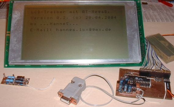

Diese Linien macht mein 6963-LCD (Anhang) grundsätzlich während des
Resets und teilweise während des Programmupdates, also immer dann, wenn
undefinierte Zustände sind. Diese Linie ist also nicht das Ergebnis
deines Programms sondern Zufall. Sowas erreichst du gelegentlich schon
durch bloßes Berühren des LCDs im ausgeschalteten Zustand.
Um das Display zum Arbeiten zu bewegen, muss es erstmal korrekt
initialisiert werden. Das erreicht man nicht nur durch Anlegen der
Spannung, sondern durch Senden einer im Datenblatt genau beschriebenen
Befehls-Sequenz. Erst danach können Zeichen ausgegeben werden oder
Pixel gesetzt/gelöscht werden.
