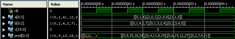

Ich habe einfach in Xilinx ISE ein neues Projekt gemacht, alles in 1
Datei reinkopiert, gespeichert und die Simulation gestartet. Und die
lief soweit problemlos (siehe Screenshot)...
> Effizienz bzgl Ressourcenverbrauch meinte ich.
Eine Synthese dieses Codes ergibt:
Advanced HDL Synthesis Report
Macro Statistics
# Multipliers                                          : 60
 16x16-bit multiplier                                  : 60
# Adders/Subtractors                                   : 40
 32-bit adder                                          : 40
# Registers                                            : 640
 Flip-Flops                                            : 640
Allein diese Rechenoperation füllt ein S3 1000er FPGA zu 79%...  :-o
Aber die Taktfrequenz ist für S3 1000er FPGA doch immer noch 50MHz, das
kann das offenbar besser als ich gedacht habe...
