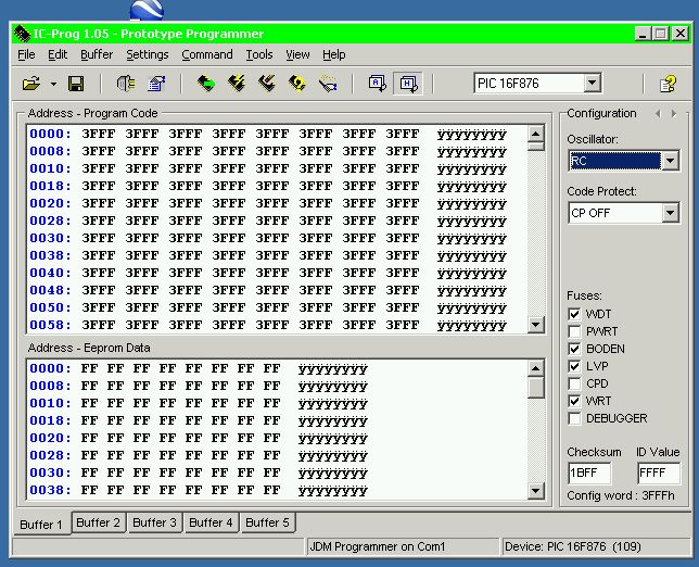

Ich habe hier eine Schaltung, die mit einem PIC 16F876 bestückt wird.
Sie wird mit einem 8MHz-Quarz betrieben.

Damit ich den Kontroller programmieren kann, habe ich das Programm
"IC-PROG"
installiert und mir einen sog. JDM-Programmer gebaut.
Es ist das erste Mal, daß ich mit einem PIC arbeite und daher habe ich
folgende Fragen:
1. Wie muß ich den Oszillator einstellen, damit er mit einem externen
Quarz von 8MHz arbeitet? LP, XT oder HS?
(RC scheint der interne Oszillator zu sein).
2. Wie müssen für oben genannte Bedingungen die Fuse Bits stehen?
Das Datenblatt ist mir nicht so ganz verständlich und ich habe bzw.
brauche diesen Kontroller nur einmal und will ihn nicht so flashen,
daß ich mich aus Versehen aussperre.
MfG Paul
Paul Baumann schrieb:> 1. Wie muß ich den Oszillator einstellen, damit er mit einem externen> Quarz von 8MHz arbeitet? LP, XT oder HS?> (RC scheint der interne Oszillator zu sein).
HS, steht aber eigentlich verständlich im Datenblatt. Wenn Du was
andres einstellst braucht er halt mehr Strom.

Paul Baumann schrieb:> Das Datenblatt ist mir nicht so ganz verständlich und ich habe bzw.> brauche diesen Kontroller nur einmal und will ihn nicht so flashen,> daß ich mich aus Versehen aussperre.
Keine Panik aus nem Pic kannste Dich nich wirklich aussperren :)

>2. Wie müssen für oben genannte Bedingungen die Fuse Bits stehen?Paul Baumann schrieb:> Das Datenblatt ist mir nicht so ganz verständlich und ich habe bzw.> brauche diesen Kontroller nur einmal und will ihn nicht so flashen,> daß ich mich aus Versehen aussperre.
Kann eigentlich nicht passieren. Du kannst per ICSP doch immer wieder
neu schreiben, auch die Config-Bits (Fuses).
für 8 MHz Quarz ist die Einstellung HS
Aussperren geht bei PICs (fast) nicht
JDM-Prommer sind eigentlich "für die Katz", aber für ein einmaliges
Experiment akzeptabel, JDM läuft aber über die RS232 und funktioniert
NICHT an USB-seriell-Umsetzern.
Die Fuses spielen dafür fast keine Rolle, stell die so ein, wie sie für
das Programm vorgegeben sind. Allerdings braucht man meistens keinen WDT
und keinen BODEN (Brownout), aber LVP MUSS unbedingt weg (sonst sperrst
Du Dich tatsächlich aus). WRT ist der Schreibschutz für das Flash. PWRT
ist ganz sinnvoll, dann wartet der PIC nach dem Einschalten erst mal
70ms, bevor er losläuft.

Danke für die Auskunft. Ich habe das Datenblatt von Microchip
heruntergeladen und darin nach dem Stichwort "Oscillator" suchen lassen.
->kein Treffer.
Soll ich die Fuse-Bits so stehen lassen, wie im Bild oben?
Das ist die Standardeinstellung nach dem Start von IC-prog.
WDT wird wohl der Watchdog-Timer sein.
BODEN der Brown-Out Detektor
aber was PWRT, LVP, CPD und WRT sind, finde ich auch nicht.
MfG Paul

usuru schrieb:> aber LVP MUSS unbedingt weg (sonst sperrst> Du Dich tatsächlich aus).
NEIN! Zumindest zum MUSS!
Man kann sich beim PIC (fast*) nicht aussperren - weder versehentlich
noch Absichtlich. Und schon gar nicht mit der LVP Fuse.
LVP bedeutet ja LowVoltageProgramming und ermöglicht das Programmieren
des Pics OHNE erhöhte Programmierspannung. ISt prinzipiell also eine
Vereinfachung...
Allerdings ist das mit dem Opfer eines IO Pins verbunden, der dann auch
im normalbetrieb nicht mehr zur Verfügung steht (PGM Pin, oft einer des
PortB). Schlimmer noch, wander der PIN während des Programmierens auf
High weil er nicht ganz sicher an Masse liegt, dann hält der PIC an und
befindet sich im Programmiermodus.
Daher ist es ratsam diese Fuse einfach zu deaktivieren, dann hat man
einen IO Pin mehr und das Problem mit dem versehentlichen Anhalten ist
auch keines mehr.

In aller Regel sind bei übersetzten PIC-Programmen die Config-Bits in
den .HEX-Dateien enthalten.
Man kann es evtl. überprüfen, indem man ein Config-Bit ändert und dann
die Hex-Datei erneut lädt.

>In aller Regel sind bei übersetzten PIC-Programmen die Config-Bits in>den .HEX-Dateien enthalten.
Jupp, da ist es:
:02400E00723FFF
Configuration Word ist 0x723F
Paul Baumann schrieb:> (RC scheint der interne Oszillator zu sein).
Der 16F876 hat gar keinen internen RC-Oszillator. R + C müssen extern an
den Quarzpin angeschlossen werden. (Datasheet Kap 12 ff)

holger schrieb:> Jupp, da ist es:>> :02400E00723FFF>> Configuration Word ist 0x723F
Fast richtig.
In der Hex-Datei sind die Daten als Little-Endian gespeichert.
Das Config-Word ist deshalb: 0x3F72
