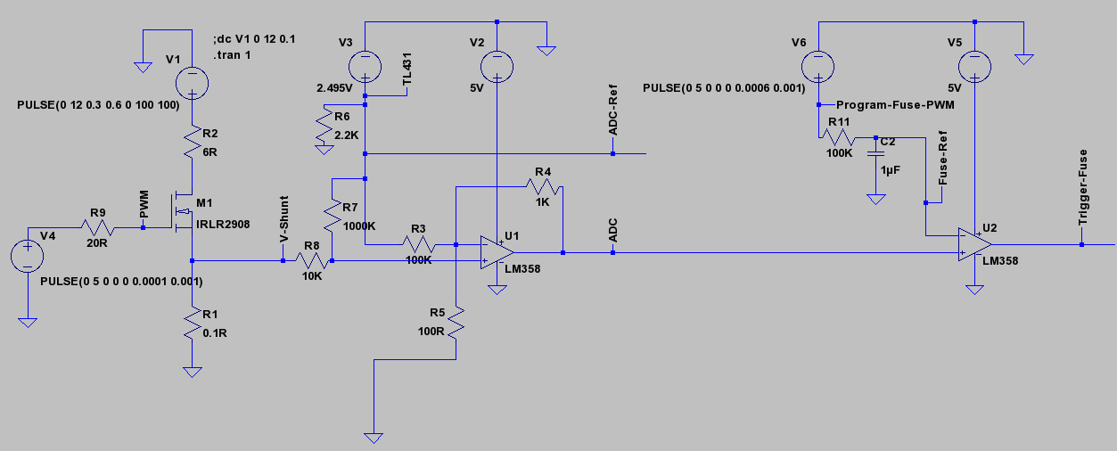

ich wollte mal was mit Opamps machen und könnte die jetzt in einem Gerät
gut gebrauchen. Anbei also meine erste Schaltung mit Opamps, ein Lowside
Shunt-Verstärker und eine elektronische Sicherung (der 2. Teil des LM358
soll ja nicht brach liegen). Ich möchte Ströme von 50mA bis 2A messen
können, ausgewertet wird das ganze von einem 10 Bit ADC in einem Atmega.
Wo ich mir jetzt noch etwas unsicher bin ist die Genauigkeit die ich
damit erzielen kann. Ich hab die Temperaturkoeffizienten der Widerstände
und Spannungsreferenz mal simuliert und das lag gerade im Randbereich
dessen, was der ADC noch auflöst - also alles bestens. Die Schaltung
wird am Anfang (und später wenn nötig) mit Null- und Vollast kalibriert
(über die 2 Punkte digital im Controller). Damit sollten sich auch die
Widerstandtoleranzen in den Griff bekommen lassen.
Wie sieht es aber mit der Input Offset Voltage des LM358A aus? Im
Datasheet von National steht da wenn ich richtig gelesen hab max. 5mV
drin. Bei 50mA fallen über dem Shunt aber nur 5mV ab, da machen 5mV hin
oder her also schon was aus.

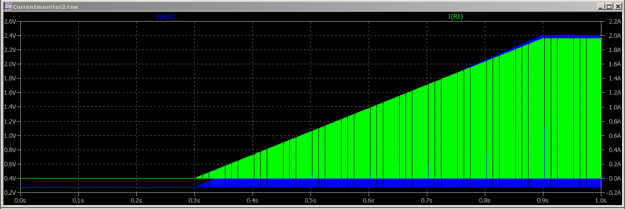

Ich dachte jetzt an folgendes: Ich weiß ja wann der FET aus ist und
damit kein Strom über die Last fließt. Dann sample ich den aktuellen
Wert am ADC und habe damit meinen Referenz-Nullpunkt. Ich habe den
Eingangslevel extra über R7 und R8 etwas angehoben damit ich so auch
eine negative Offset Voltage kompensieren kann.
Ich vermute daß sich die Input Offset Voltage aber wegen dem Feedback
auch auf die Verstärkung auswirkt. Richtig? Wenn ja, wie stark? Sollte
ich hier im Betrieb auch noch irgendwelche Kalibrierung vorsehen?
Oder ist die Input Offset Voltage bei einem konkreten Bauteil eher
konstant so daß man da im Betrieb gar nichts machen muß?
Gibt es noch irgendwelche Linearitätsfehler, Rauschen oder sonstige
Fehler die ich übersehen habe?
Für Anregungen zur Verbesserung der Schaltung an sich bin ich auch
offen.
Gruß,
Gerd
Umgekehrt: Die Verstärkung hat Einfluß darauf, wieviel du von der
Offsetspannung am Ausgang siehst. Bei dir wird sie rund 10fach
verstärkt.
Der Temperaturgang der Offsetspannung läßt sich oft dem Datenblatt
entnehmen.
Der LM358 ist ein bipolarer OPamp mit beachtlichen Eingangsströmen:
500nA über 10kOhm sind nochmals 5mV, die sich der Offsetspannung
hinzuaddieren.
Was du übersehen hast, ist, daß der LM358 am Ausgang nicht bis auf 5V
heraufkommt, sondern bei 3,5V Schluß ist.
Außerdem steuerst du den FET mit einem sehr großen Gatestrom auf. Dieser
Strom fließt kurzzeitig ebenfalls über R1 und kann eventuell deine
Messung verfälschen.

Mir ist klar, daß ein Fehler, der durch den Offset reinkommt, auch mit
verstärkt wird. Mir ging es aber darum ob der Faktor der Verstärkung
auch vom Offset abhängig ist oder nicht. Also ob sich der Faktor Volt am
Shunt / Volt aus dem Opamp ändert oder nicht.
Davon hängt ja ab, ob die Kalibrierung des Nullpunkts reicht oder ob ich
besser noch regelmäßig einen 2. Punkt zur Kalibierung nehmen sollte.
> entnehmen.
20 µV/°C, bei 30°C Temp-Schwankung entspricht das 6mA Meßfehler - das
kann ich verkraften.
Aber sonst hüpft da bei einem konkreten Bauteil nix rum? Die Input
Offset Voltage ist also kein Rauschen, sondern bleibt relativ konstant,
richtig?
Dann sollte sich das doch gut durch die geplante Nullpunkt-Kalibrierung
ausbügeln lassen.
> hinzuaddieren.
Du meinst den "Input Bias Current", richtig? Den hatte ich nicht richtig
zuordnen können. Von daher wäre es doch klüger, R8 größer zu wählen und
dann halt R7 anzupassen daß meine Spannungsanhebung noch passt.
Ich muß nur bis 2A messen und das sind rund 2,4V. Außerdem ist die
Referenz für meinen ADC bei 2,495V, von daher geht es eh nicht höher.
Ah, danke, daß waren wohl die Peaks beim Einschalten deren Herkunft mir
noch nicht ganz klar war. Der Opamp braucht aber lt. Simulation eh ne
Zeit bis das Ergebnis brauchbar ist. Ich hab daher die PWM mit 1KHz /
Minimum 10% eh langsamer gewählt. Dann kann ich in der 2. Hälfte der
Einschaltzeit das Sample&Hold vom ADC auslösen und sollte brauchbare
Werte bekommen.

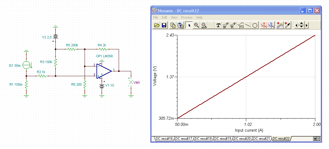

Nein, an R8 findet ja gerade der Spannungsabfall des "input bias
current" statt. Genau das Gegenteil wäre richtig. Siehe Anhang.
Stimmt, ich hatte die dritte Null bei R7 nicht gesehen...
Was mir jetzt noch auffällt, ist, daß die Gegenkopplung mit rund 1k
recht niederohmig ist. Ich würde die Last für den LM358 deshalb auf
mindestens 2k anheben. Siehe Anhang.
Generell ist zu sagen, daß der LM358 ein sehr sehr gewöhnlicher OPamp
ist, den ich in Meßschaltungen eher nicht verwenden würde...

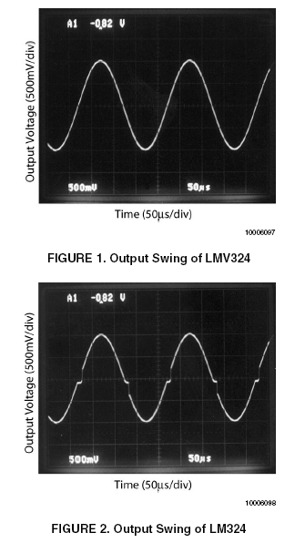

Daß ehrt dich! Dummerweise zeigt einem das Datenblatt nicht immer die
Schwächen eines OPamps. Damit muß man dann warten, bis der Hersteller
einen Nachfolger auf den Markt wirft (siehe Anhang)...
