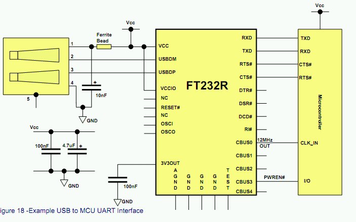

ich versuche mich daran die Schaltung wie im Datenblatt unter 8.4
USB to MCU UART Interface in Betrieb zu nehmen (bis auf die 12MHz
Verbindung (eigener Quarz)).
Der FT232 funktioniert, solange ich den µC an externen 5V betreibe und
nicht an den 5V des USB.
Mit µC an den 5V des USB ist es nicht so einfach, da erkennt Windows
dann den FT232 nicht. Ist mir auch klar, da erst die Freigabe der
(bereits eingestellten) 500mV über PWEN# (->Low) erfolgen muss.
Aber wie mach ich das mit dem Einschalten des µC? Welchen I/O nehme ich?
Über den Reset Pin?
Schickt man den µC erst schlafen und weckt ihn dann per Interrupt auf?

von Britzel (Gast)
@Michael U.
Danke, der Testpin lag nicht auf GND.
Hatte ich übersehen, da das im Datenblatt abgeschnitten ist.

P.S. War vielleicht etwas schwamming formuliert:
Seit der Testpin auf GND liegt funktioniert es.
