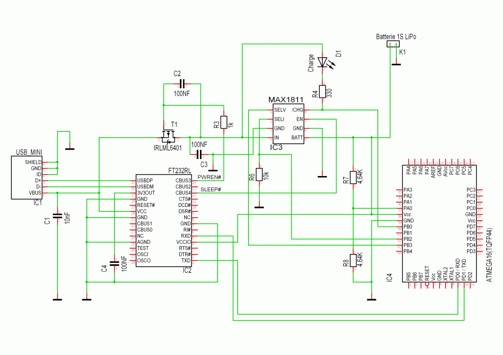

von Michael B. (planlessmichi)
Ich habe jetzt mal einen Schaltplan erstellt, wie ich mir das vorstelle.
Ist für so eine Aufgabe ein IRLML6401 geeignet?
Macht man sowas überhaupt so, oder ist das von Anfang an zum Scheitern
verurteilt? Entschuldigt bitte meine etwas naive Frage, aber ich bin
halt leider noch Anfänger :-(
Gedacht war das so:
Die Schaltung soll mit einer 1S-LiPo-Zelle funktionieren. Der ATMega16L
soll ja von 2.7V bis 5.5V funktionieren; die LiPo-Spannung ist damit ja
fast ideal; zumindest, wenn ich nicht bis 2.5V entladen will. Dafür ist
aber dann der Spannungsteiler R7/R8 da, der am ADC0 die Akkuspannung
überwacht. Wenn das Teil dann aber mal leer ist, soll es über USB
aufgeladen werden können. Dazu nehme ich dann die 5V vom USB und gebe
die auf die LiPo-Ladeschaltung MAX1811. Das passiert aber erst, wenn der
FT232RL sich erfolgreich mit 500mA am USB angemeldet hat und der
PWREN#-Anschluß auf LOW geht (IRLML6401 leitet jetzt und gibt die
Spannung auf den MAX frei).
Außerdem sollen später vielleicht auch noch Daten µC<-->PC übertragen
werden können (daher sind RX/TX auch angeschlossen). Gibt es da evtl.
Probleme, wenn der FT232RL auf 5V konfiguriert ist (VCCIO an 5V), die
Pegel am RX aber im schlimmsten Fall nur 2.7V haben? Oder wenn ich den
VCCIO stattdessen auf die 3V3OUT lege, gibt es dann evtl. Probleme, wenn
ich den FT232RL bei vollem Akku mit 4.2V-Pegel ansteuere??
Ich würde mich rießig freuen, wenn Ihr Profis mal drüber schauen
könntet, ob man das so machen kann?
Vielen Dank im voraus und viele Grüße,
Michael
PS: Die ganze Zusatzbeschaltung um den µC habe ich hier noch nicht
eingezeichnet. Ist auch so schon chaotisch genug :-) Also der µC soll
später an so ein Pollin DG-16080 TouchScreen angeschlossen werden.
von Falk B. (falk)
@  Michael B. (planlessmichi)
>Configuration" einen P-Kanal MOSFET vom Typ IRLML6402 (Seite 20 der
>FT232RL-Spec). Dieser ist aber ein selbstsperrender MOSFET, während die
>Zeichnung (Figure 11) einen selbstleitenden zeigt.
Ich hab ein älteres Datenblatt, dort ist auch eine Schaltung mit
selbtleitenden MOSFET drin. Ist aber ein Fehler.
>Wenn ich aber einen selbstsperrenden verwenden kann,
Das musst du auch. PREN# geht auf LOW, wenn der FT232 aktiv wird, das
passt für einen selbstsperrenden P-Kanal MOSFET.
Datum: 16.05.2010 00:34
Ja.
Passt.
Der chaltplan hat einen sehr schlechten Kontrast.
> Gibt es da evtl.
Ja. VCCIO muss auch an den AVR angeschlossen sein.
> Oder wenn ich den
Siehe oben.
Zeichen einen VOLLSTÄNDIGEN Schaltplan, den kann man dann bewerten.
MFG
Falk

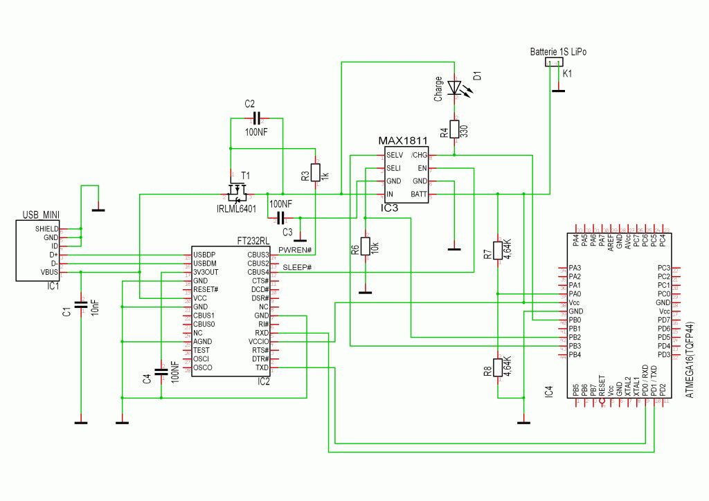

danke erstmal für die ersten Tipps. Das mit dem Kontrast habe ich jetzt
geändert; außerdem hängt VCCIO jetzt auch am VCC vom Atmega. Was ich dem
FT232-Datenblatt nicht entnehmen konnte, dass der auch
"Zwischenspannungen" am VCCIO verträgt. Da steht zwar
>"VCCIO pin supply can be from 1.8V to 5V", aber direkt danach auch
>"Connecting the VCCIO pin to 1.8V, 2.8V, or 3.3V".
Das hatte ich so verstanden, dass es eine dieser Spannungen sein muss.
Schon mal Danke für diesen Tipp :-)
Die Info, dass ich den 6401 nehmen kann ist auch sehr hilfreich; den
6402 finde ich nämlich nur bei ebay und dann auch nur Außland.
Den Rest vom Schaltplan habe ich bisher noch nicht; habe gestern Nacht
nur "schnell" den Teil mit der Stromversorgung gezeichnet, wei ich bei
dem anderen Teil (ist nur noch Display und RFM01) weniger Probleme sehe;
aber das mache ich dann nachher auch noch und hänge es dann hier an
(jetzt muss jetzt erstmal runter zum Essen :-)).
Viele Grüße und vielen Dank,
Michael
von Falk B. (falk)
Eigentlich brauchst du den MOSFET gar nicht. Der Batterielader hat doch
einen Enable Eingang. Der reicht doch zum Schalten. Ist ja bei dir schon
an SLEEP# angeschlossen.
MFG
Falk
