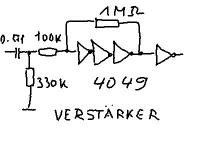

von edi-edi (Gast)
an pegelwandlung von -1.5V auf 5V schon gedacht ?
von Wolfram (Gast)
Jepp,
in der ersten "groben" Phase einfach gepfuscht, weil die -1,5V auf
0 gelegt wurden und dann das Ausgangssignal wieder positiv war und so
mit nem 358 auf TTL Pegel gebracht wurde.
Bei mehreren Meßschiebern und einer Steuerung geht das aber in die Hose
und isolierte Meßschieber sind eine unfeine Sache.
Also mit einem kleinen 7660 eine neg. Spannung erzeugen, damit geht es
dann ebenfalls mit nem 358 und kostet auch nicht viel mehr...
Gruß Wolfram
von edi-edi (Gast)
die ersten Versuche hatte ich mi Komparatoren gemacht....dann habe ich
die bessere Loesung eingesetzt: AC - Kopplung und
Analog-Verstaerkerschaltung mit CD 4049 ...jawohl..und noch einen
Inverter dahinter um ein sauberes Nutzsignal zu bekommen.Super
einfach.
Ed
von Wolfram (Gast)
Hi Ed,
interessante Sache das. Hast Du mal nen Plan, würde ich auch gerne mal
ausprobieren, hört sich einfacher an als meine Lösung..
Wolfram

von Peter (Gast)
@edi edi
Jo, wenn das so einfach ist, immer her damit :-))
Tschoe
Peter
von edi-edi (Gast)
...her damit! ...klingt so als waeren tiger am fleisch...oder loewen?

von edi-edi (Gast)
keinproblemfandichnursuess! ;-)
Vielmehr, konntest Du damit ein brauchbares Signal erzeugen?
Ed

von Remo Hug (Gast)
Hallo
Weiss jemand welche grösse der Kondensator bei Ed's Verstärkerschaltung
hat?
freundliche Grüsse
Remo
von Mensch_Z (Gast)
hallo hier is'r
10 000 pf  oder 0,01uF
ciao

von Manfred (Gast)
mich interessiert der Messschieberumbau und hätte eine Frage zu der
Pegelanpassung -1.5V zu TTL. Edi-Edi hat die Schaltung im Anhang
skizziert. Alter Hut wahrscheinlich und trivial ABER wie genau
funktioniert diese? Wieso sind die 4049 hintereinander geschaltet und
warum 1MOhm als Rückkopplung?
Lg Manfred

von Manfred (Gast)
Hallo gemeinde
will ja nicht lästig sein, aber vl. kann mir jemand oben genannte
schaltung pinsel.gif kurz erläutern, wie genau die funktioniert. also
warum 3x 4049 hintereinander und mit 1MIhm rückgekoppelt?
lg manfred

von hotstuff (Gast)
Manfred,
die anordnung bildet einen analog_verstaerker...3 mal negieren heisst
verstaerken...mit der rueckkopplung laesst sich das spiel kontrollieren
edi-edi
