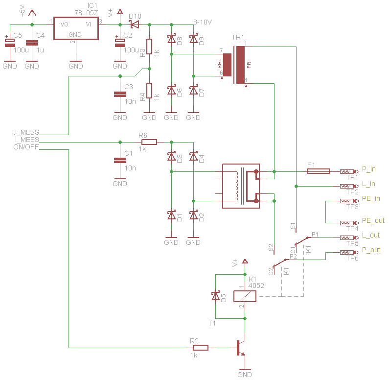

ja ziemlich doofe Geschichte. Ich hab hier eine kleine Platine, welche
mittels einem Relais einen 230V-Verbraucher schalten kann. Mit einem in
den 230V-Stromkreis eingebundenen SOIC-8 Baustein, welcher nichts weiter
in sich trägt, als einen Drahtbügel einerseits und einer Spule
Andererseits, kann man den Strom im 230V-Stromkreis näherungsweise
bestimmen.
Nun hab ich mit einem defekten Trafo (Kurzschluss) den kleinen
SOIC-8-Baustein gesprengt (hübscher Krater, fast mittig). Der Hersteller
der Platine hat mir zwar damals auch unterlagen wie Schaltplan und
Layout mitgegeben, allerdings fehlt genau die Bezeichnung für das
gestorbene Bauteil und all meine Anstrengungen dieses Bauteil
aufzutreiben waren bisher erfolglos.
Nun möchte ich bei euch anfragen, ob vielleicht jemand zufällig ein
derartiges Bauteil kennt.
Vielen Dank
Stefan
Gast #2190711
Vielleicht ist es ein simpler OP-Amp.
Ein Foto sagt manchmal auch mehr als 1000 Worte, wenn es machbar ist...
Und natürlich alles mögliche an Info, was du hier für uns auftreiben
kannst, z.B. den Stromlaufplan.
Gast #2191178
Ich seh schon, ich hätte von vorn herein den Schaltplan mitschicken
sollen... tut mir leid, hole ich hiermit nach.
Der Schaltplan besteht aus 2 Teilen. Page1 hänge ich in den Anhang rein,
da ist alles interessante drauf. Auf Page2 ist nur ein µC (ein ATMega48)
der die Spannungen der beiden Messleitungen misst und den Transistor ein
und aus schaltet. Zusätzlich kommuniziert er wahlweise über UART oder
SPI. Viel mehr ist da dann auch nicht mehr, ich will nur nicht alles
veröffentlichen, hab ja keine Lizenzen oder Rechte, sondern nur das
Gerät damals gekauft und netterweise ein wenig Doku.
Den Verkäufer und Hersteller (Privatman) erreiche ich leider nicht
mehr...
Und zum defekten Bauteil nochmal: Wie man unschwer erkennen kann steht
nix dran. Und das Gehäuse ist völlig durchgebrannt bevor die Sicherung
flog.
Ich hab schon versuch mit Azeton die sterblichen Überreste zu reinigen,
aber da ist wirklich nicht viel übrig und keinerlei Text oder Branding
zu erkennen, nur ein Krater, leider.
Die restliche Schaltung tut's übrigens noch.
Und warum die interne Sicherung nicht flog ist mir jetzt auch klar...
20A ist vllt etwas großzügig bemessen...
