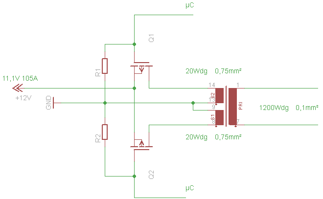

So ich habe mir den im Anhang dargestellten Zerhacker aufgebaut.
Der µC (Atmega8) schaltet die Mosfets abwechselnd ein und aus und das
aber nur 6 mal hinter einander.
Die Frequenz beträg 2kHz allerdings liegen zwischen dem abschalten des
ersten Mosfet und dem einschalten des zweiten Mosfet lediglich 2
Systemtake (16MHz).
Gibt es für die Pause eine Faustformel? (t=f/2 ?)
Wenn ich den Zerhacker mit meinem 5A 12V netzteil betreibe schien er
zufunktionieren aber als ich dann den Lipo dran gemacht habe ist sofort
der eine Mosfet abgeraucht.(kp was das für welche waren, sind)
Der innen Widerstand der zwei Spulen beträg jeweils 0,1 Ohm.
Wenn ich jetzt von 12v ausgehe, und einem Widerstand von 0,1 Ohm dann
kann
I = 120A groß werden was wiederrum 1440Watt entsprechen.
Bei der Heizleistung würde meine ganze Platine schmelzen!
Klar wäre das der Fall eines dauer Stroms.
Also der µC hat den einen Mosfet 6 mal mit 2kHz getaktet und dabei ist
er durch gebrannt. Was mir recht komisch vorkommt.
Hat einer eine Idee wie man es besser machen kann?
Und ist die Frequenz zu hoch für den Zerhacker?

1. Die Totzeit muss größer werden.
2. Die Ansteuerung is Mist, wie willst du denn den MOSFET sperren?
   Wenn der µC 5V ausgibt, sieht der MOSFET immer noch 12V-5V= 7V
   am Gate ==> er leitet.
  Nee, aber man kanns ausrechnen, oder Pi*Daumen 1µs nehmen, das passt
bei
  MOSFETs immer, bei IGBTs eher 1,5µs, je nach Spannung.
  Bei 120A wird dein Kern schon durchgesättigt sein. Die Induktivitätist
  ist entscheidend für den Strom, oder du musst ihn mittels Komparator
  begrenzen.
Knut

So funktioniert das wie schon Knut gesagt hat nicht.
Was spricht dagegen, die Mittelwicklung auf 11 Volt zu legen und die
Wicklungen über n-Kanal auf MAsse zu schalten?
- bessere Mosfets (n statt p)
- kein Pegelwechsel der Ansteuerung nötig
Übrigends, was soll das werden? :-)

von Falk B. (falk)
@  Hyronimus Herzberg (avr_by_ronny)
Wirklich? Unsinniger geht es kaum.
P-Kanal MOSFETs an 12V, dein AVR an 5V, das geht nicht gut. Deine
MOSFETS sind fast immer durchgeschaltet.
>zufunktionieren
Schiem. Real nie und nimmer.
Schö, so sollen Spulen auch sein.
>kann
[ ] Du hast das Prinzip verstanden.
Ein Trafo, auch dein "Zerhaker" begrenzt den Strom NIE durch den
ohmschen Widerstand der Wicklung, sondern duch die Frequenz, Spannung,
Windungszahl, Induktivität. Siehe Transforamtoren und Spulen.
Mir nicht.
Ja, Schaltung wegschmeißen und KOMPLETT neu bauen. Dazu müsste man halt
wissen was das werden soll.
Nö, eher zu niedrig.
MFG
Falk

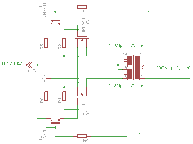

ok ich habe hier jetzt noch zwei IRFI1010N die brauchen aber eine U-Gate
von 20V um voll zuschalten sollen laut Datenblatt aber auch bei 10V
schon 85A dauer Strom abkönnen. (Mit Kühlkörper ist mir klar)
So zu dem habe ich noch haufen weiße npn und pnp Transistoren.
Wie kann ich darauß am sinvollsten die Mosfets steuern. (möglichst
einfach habe kein platz mehr)
Und was ist mit der Frequenz ist die zuhoch oder geht das noch?

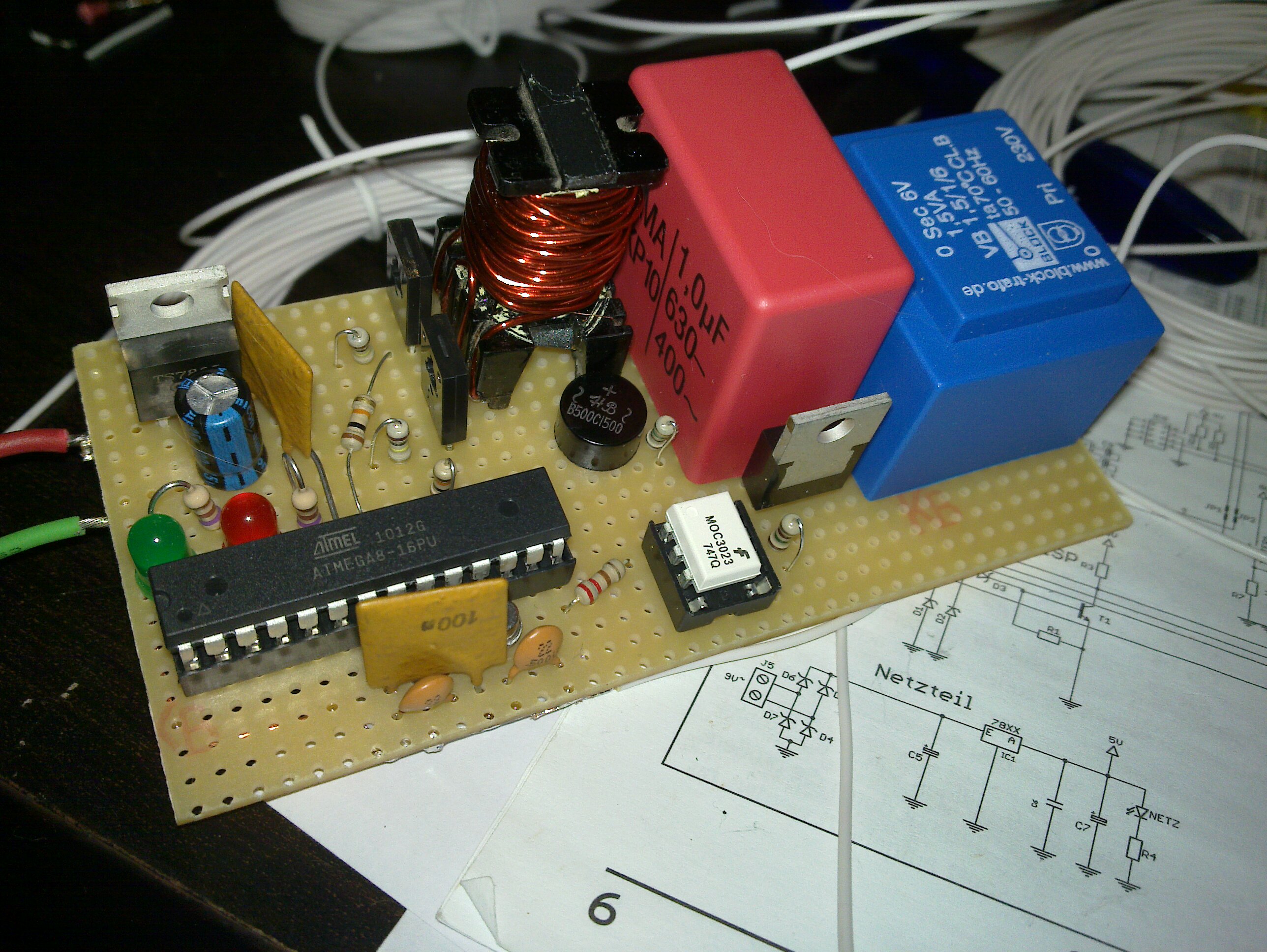

Auf dem Bild sind noch zwei BD131 drauf.
Diese wurden schon durch noname Mosfets ersetzt.

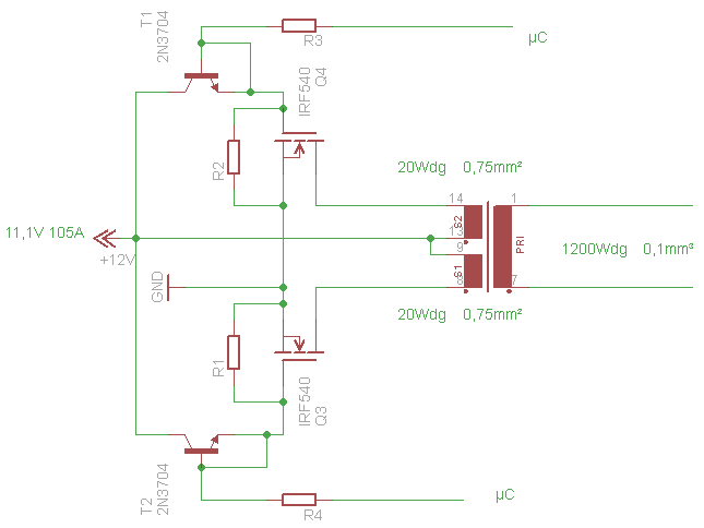

von Hyronimus H. (avr_by_ronny)
So hab mal eben schnell nen neuen Plan gezeichnet.
Könnte das so funktionieren?
Die MOSFETS sollen IRF1010N sein.
Hatte die nicht in eagle.
von Falk B. (falk)
>Erst mal das ganze ist für eine Modellbau Zündanlage für einen 34ccm
>Motor.
Aha. Und warum glaubst du, das anders machen zu müssen als der Rest der
Welt? Eine Zündspule ist anders aufgebaut, und man braucht auch keinen
Gegentaktwandler, ein einfacher Sperrwandler mit einem Transistor reicht
locker.
Theoretisch ja, praktisch ist da von vielen Dingen abhängig.
MfG
Falk
Das zum Thema Theoretisch müsste es funktionieren.
Die Brücke von Emitter zur Basis der NPN Transitoren hätte meinen µC
beschädigt und ich hätte die Transistoren nicht mehr aus bekommen.
Naja aber Trotzdem danke.
So habe die Frequenz mal auf 10kHz gestellt und 15 Takte laufen lassen.
Als Sperrwandler, da ja ein Mosfet noch kaputt ist.
Dies funktioniert auch allerdings ist der Strom doch recht hoch bei
simulierten 5000rpm ca 2A (Mein Multimeter ist leider nicht das
schnellste)
Zu dem wird der Fet sau haiß obwohl er eine Freilaufdiode drin hat.
Deshalb will ich die IRFI1010N nehmen, auch weil ich wegen zwei Fets
keine Bestellung aufgebe.
