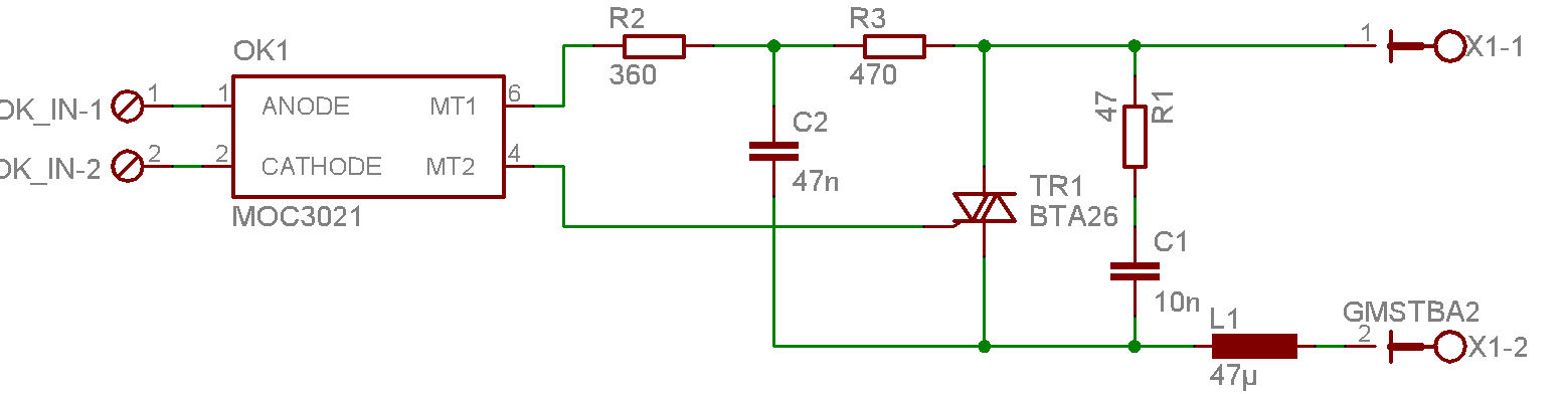

Meiner Meinung nach ist dies nicht zum Nachbau geeignet. Das Ding ist
meiner Meinung nach Sau Gefährlich

Wenn du keine Ahnung hast, trifft das voll zu!
Ansonsten: Was soll daran gefährlich sein? Es gibt weitaus gefährlichere
Sachen bei viel weniger Strom.
Oder hast du den Schaltplan und die Auslegung der Bauteile studiert und
weisst etwas, dass wir nicht wissen?
Ich finde, das Ding sieht sehr solide aus, er hat dicke Stromschienen,
Optokoppler, vernünftige Kühlung, und - wenn ich das richtig sehe -
Drosseln an den Schaltausgängen.

habt ihr euch mal den aufbau angeschaut? und seht ihr irgendwo
sicherungen in den einzelnen kanälen?und dann schreibt der autor jeder
kanal wäre bis zu 16 a belastbar. aber nicht alle gleichzeitig. wie soll
das funktionieren. und dann noch die kabeleinführung, einfach ein loch
gebohrt und rein. er hat zwar ne zugentlastung drin aber früher oder
später wirds die isolierung im bereich der einführung killen
Die Ausführung mit Lüsterklemmen und Isolierband ist tatsächlich
beeindruckend. Und insbesondere beim PE habe ich ernsthafte Bedenken.
Das müsste auf jeden Fall korrigiert werden...

Der Lüsterklemmenaufbau ist in der Tat lustig, er geht per Lüsterklemme
von Fitzel - 0.75mm2 auf ne fette Stromschiene **grins**
Also:
Bemängeln würde ich:
- keine saubere Erdung, Gehäuse nicht geerdet
- Lüsterklemmen
- keine Kaltgerätebuchse
- zu primitive Zugentlastung für den Stage-Einsatz
Nen dicken Pluspunkt bekommt er aber dennoch für die Sternförmige
Erdverteilung :-)
Bei der anzunehmenden Strombelastung gehen ihm die Lüsterklemmen aber in
Rauch auf.
Das betrachte ich aber als korrigierbares Detail, was leicht zu ersetzen
ist.

sehe ich das richtig, daß es keine galvanische trennung zwischen den
triacs am ausgang und des niederspannungs-DMX-teils gibt? dann würde ich
auch sagen finger weg - im wahrsten sinne des wortes. die triacs gehören
über isolierende optokoppler oder so gesteuert, habe aber noch keine
gesehen.

Der Autor schreibt dazu:
> Natürlich ist auch hier der komplette DMX Receiver Teil des Dimmers
> galvanisch (max. 1000V) vom Rest der Schaltung getrennt.
Gut, kann man auch besser loesen. Im Grossen und Ganzen finde ich jedoch
die Schaltungen von Digital Enlightenment recht geil. Sind halt keine
Spielzeuge fuer Elektronik-Anfaenger; aber ich denke mir, das muss jeder
selbst wissen, ob - und was - er nachbaut (hier greift dann wieder das
Prinzip der natuerlichen Auslese).
Doch, die OK aus dem Schaltplan sind unter dem Isolierband versteckt...
von Ben _. (burning_silicon)
oO ... Isolierband damit's noch besser isoliert? Oder kann ich da auch
Paketklebeband nehmen?
Sorry aber das find ich Obermurks. Wenn schon so ein schöner Aufbau,
dann ists doch kein Problem die 8 Optokoppler sauber aufgereiht auf eine
kleine Platine oder oben auf die DMX-Platine zu setzen.
von Egal (Gast)
Abgesehen von der Erdung sieht das ganze doch gar nicht so schlecht aus,
möchte mal das Gefrikel der Nörgler hier sehen...
Der MOC3021 ist übrigens ein Opto-Triac, somit ist das ganze getrennt.
LG Egal
