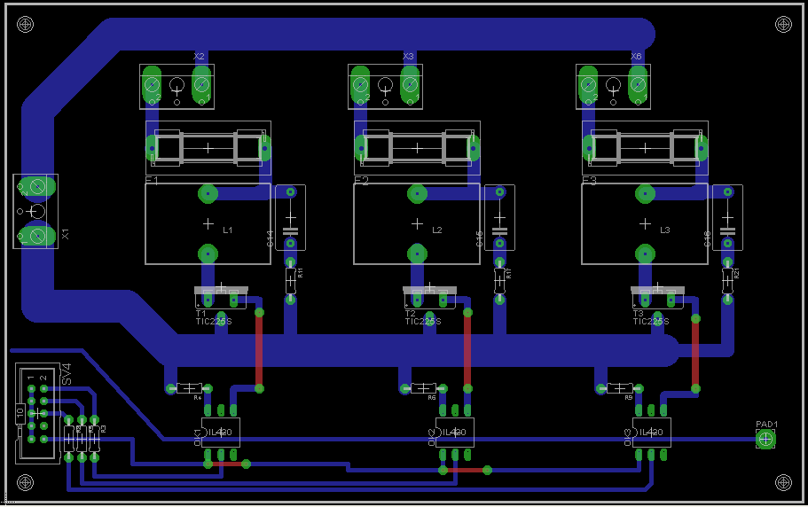

Hi!

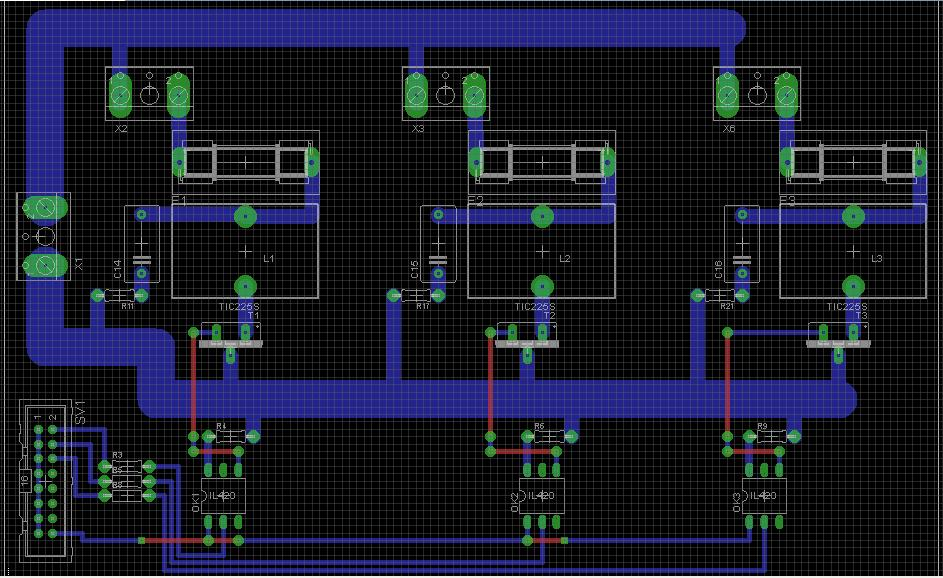

Bin dabei einen 3 Kanal Dimmer zu bauen. Habe meine Platine auch fertig.
Wollte mal die Fachleute hier fragen was sie von dem Layout halten und
was ich gegebenfalls noch ändern müstte. Jeder Kanal kann dabei bis max.
2 A belastet werden.

Sind die Leiterbahnen nicht etwas zu dick. Und die Abstände nicht zu
klein
von mein Gott (Gast)
R3, R5 und R8 um 90° drehen, dann haste mehr Abstand zu den bösen 230V.
Schutzleiter unter die Optokoppler?
von drossel bengel (Gast)
Das mit den Widerständen ist ne gute Idee. Hätte ich auch drauf kommen
können. Das mit dem Schutzleiter verstehe ich nicht. Sonst alles OK?

Wenn ein Mückenschiss auf die Leiterbahnen unter den Optokoppler
passiert, kriegt deine hochempfindliche Steuerschaltung die 230V (durch
den Strom im Mückenschiss) ab. Darum vielleicht eine Schutzleiterbahn

Es muss ja nicht ein Mückenschiss sein, auch eine dicke Staubschicht von
230V zum Mikrokontroller kann äusserst unangenehm sein.
In besseren PC-Schaltnetzteilen macht man daher gerne eine
Schutzleiterbahn zwischen dem 230V-Teil und dem Niederspannungsteil.
Das mag für Hobbylöter Troll sein, aber Entwickler von Netzteilen für
medizinische Geräte verstehen das.

Danke für die vielen Antworten. Also jetzt noch eine Schutzleiterbahn
unter den Optokpplern durch, und am besten bestimmz komplett hoch bis
unter die 230V Anschlussklemme bzw. über SV1. Und ansonsten alles andere
soweit OK?
von Klaus (Gast)
T1, T2, T3 um 180° drehen und nur eine Drahtbrücke verwerden.
von juppi (Gast)
..würde keine Schutzleiterbahn bei den Optokopplern durchziehen.
Besser ist,wie ich oft gesehen habe, die Leiterplatte unter den Optos,
als zusätzlichen Schutz , aufzufräsen.
Die VDE sagt es aus?
Sollten sich einmal Wissende melden.
Schutzleiterprobleme dürfen nicht ungeklärt sein.
Wenn ich die Triacs um 180° drehen würde, würde ich nicht mehr sauber an
die 230 V kommen. Müsste durch pin 1 und 3 vom Triac durch, und dann
wäre die Abstände zu klein. Und drum herum ist auch nicht so die beste
Lösung.

Stimmt, das hatte ich nicht gesehen. Aber du könntest die waagerechte
Drahtbrücke rausschmeißen, den Widerstand nach unten rücken, und dann
die Leiterbahn unter dem Widerstand drunterdurch führen.
So habe jetzt noch die Änderungen durchgeführt.Könnt ja nochmal
drüberschauen. Und nochmals Danke an alle die mitgeholfen haben.
von Falk B. (falk)
@  drossel bengel (Gast)
Die Brücke unter OK2 hat auf der einen Seite ein zu kleines VIA.
R4, R6 und R9 würde ich um 90 Grad drehen und neben die OKs setzen,
damit kommt das Pad vom OK von der 230V Schiene weg (Kriechwege!)
Ebenso sollte man die VIAs für die Brücken zum Gate etwas nach unten
rücken.
Du hast massig Platz und verschwendest ihn.
R11, R17 und R21 auch um 90 Grad drehen, senkrecht platzieren, den
RC-Snubber jeweils rechts neben die Drossel, passt super.
R11, R17 und R21 sollte man nicht zu klein von der Bauform wählen, statt
0707 besser 0309 oder besser 0411.
Bei deinen Schaubklemmen zeigen die Öffnungen nach innen.
Dein Schutzleiterzug sollte eher in Richtung Ansteuerseite verschoben
werden, um die Kriechwege zur Netzseite zu maximieren. Dort KEINEN
Lötstoplack draufpacken, Freistellung mit Linie in Layer bstop.
Abstand von PE zu 230V ist links am Stecker zu klein, hier sollte man
3-6mm anstreben.
Die Leitungen am Stecker sind zu dick und zu dicht.
Die zwei Brücken an den OKs kann man sparen, wenn man dort die
Widerstände platziert.
Auch bei nur 2A effektiv werden die Triacs schon bissel warm, typische
A-K Spannung liegt bei 1,6-2,1V, macht 4W. Das schafft ein TO220 nicht
allein, da muss ein kleiner Kühlkörper her, etwas so wie hier. Kann
aber kleiner sein.
http://www.mikrocontroller.net/articles/I2C-Schaltmodul#Vier_Schaltkan.C3.A4le
Es ist noch einges zu tun.
MFG
Falk

- Wenn man die Triacs um 180° drehst, spart man sich bei den
Optokopplern die Kreuzung, vorausgesetzt natürlich, dass das nicht mit
der Kühlung kollidiert.
- Leiterbahnen von SV1.2/4/6 wären unter 45° mindestens hübscher ;-)
MfG
von Falk B. (falk)
@  Matthias (Gast)
Nein.
Beitrag "Re: 3 Kanal Triac Dimmer"
von Matthias (Gast)
Falk Brunner schrieb:
> Nein.
Was spricht dagegen, die Beine andersrum zu versetzen?
 o     o         o     o
    o               o
von Falk B. (falk)
@  Matthias (Gast)
Nix ;-)
von Falk B. (falk)
Ach ja, ausserdem denke ich, dass der Snubber falsch angeschlossen
ist. Er muss direkt parallel zum TRIAC sitzen, nicht auch nocht zu
Längsdrossel. Jaja ich weiß, im ElKo ist das so gezeigt, ist aber IMO
falsch.
MFG
Falk

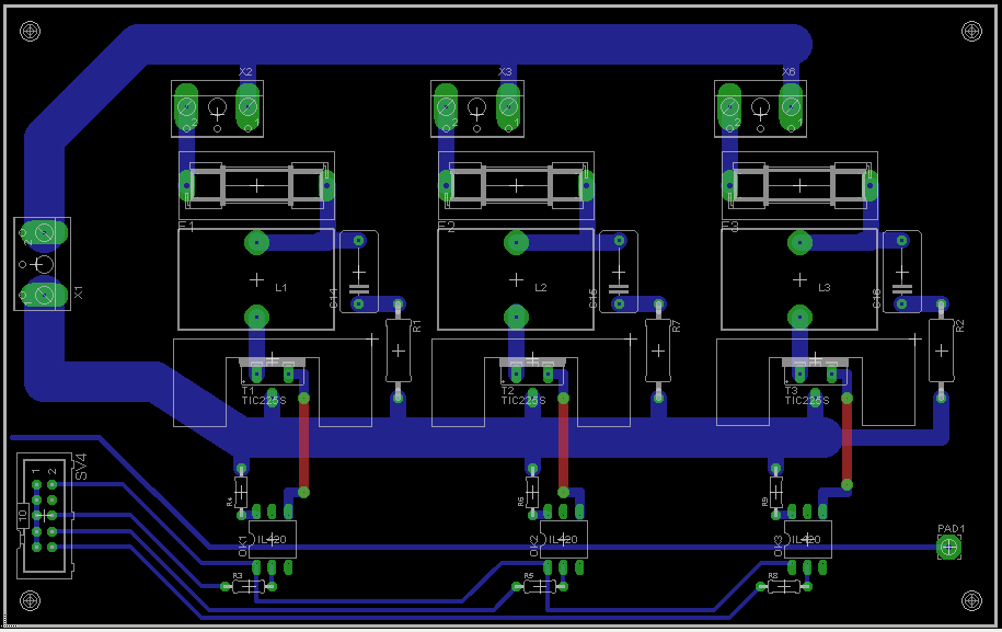

SO hier nochmal die geänderte Version. Ich hoffe ich habe jetzt
alles.Die Drahtbrücken unter den Oks lassen sich leider nicht vermeiden,
da ich auch nicht bis ganz an den Rand gehen kann. Mit der
Leiterbahndicke und den Abständen hatte ich so bis jetzt noch keine
Probleme. Gemeint sind die von SV4 zu den OKs.
von charly (Gast)
R4, R6 und R9 würde ich anstelle der Drahtbrücken einbauen, dann fallen
diese auch weg.
von Falk B. (falk)
Schon besser, aber einige Dinge hast du nicht umgesetzt.
aber kleiner sein.
Es ist immer noch massig Platz zwischen den Kanälen, warum?
MFG
Falk

von MaWin (Gast)
R11, R17 und R21 sind von der Bauform her zu klein
um als Snubber wirksam zu sein, nimm 1W Typen
(obwohl man bei Lichtorgeln, also ohmscher Belastung,
keinen Snubber pro Kanal braucht, und ein Snubber
am Eingang der 230V nur nötig ist, wenn man beim
Einstecken des Hauptsteckers der Lichtorgel ein
Aufblitzen der Lampen verhindern muss).
R4, R6, R9 sind in Reihe mit em Optokoppler,
also kann die Reihenfolge vertauscht werden,
dann bilden R4, R6, R9 deine Brücken.
R3, R5, R8 direkt an den Optokoppler zu verschieben
erlaubt es, Masse ohne Brücken anzuschliessen,
weil die Widerstände überbrücken.
Die Abstände innerhalb des 230V Kreises müssen
nicht so gross sein, nur unter dem Optokoppler
musst du 2.5kV Abstand einhalten.
Dann könnte der 230V Teil zusammengeschoben werden
und kostet nicht so viel Platz.
So nun die finale Version. Habe jetzt hoffentlich alles umgesetzt.
von Falk B. (falk)
Nö, es fehlen die Bohrungen und Lötaugen für die Kühlkörper ;-)
Anstatt der Löcher mit dem Befehl HOLE sollte man Bauteile aus der
Bibliothek HOLES nehmen, da sind die Freiflächen für die Schraubenköpfe
mit dabei.
Der Snubber muss IMO parallel zum TRIAC OHNE die Drossel.
MFG
Falk
Die Kühlkörper sind die ohne Lötstift. Das andere ist schnell geändert.
So den Rest noch geändert. War kein großes Ding.

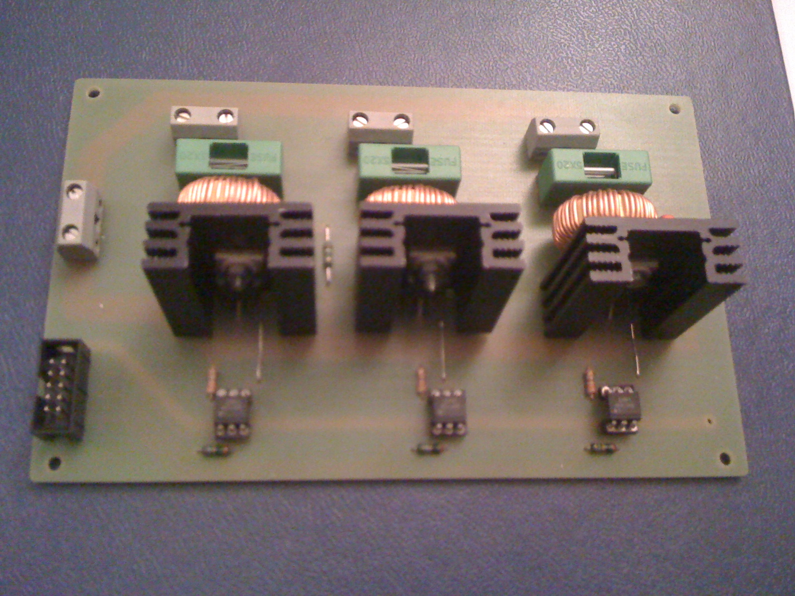

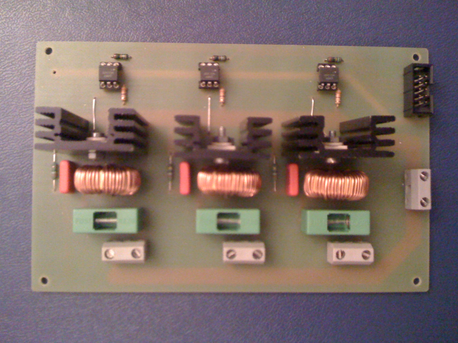

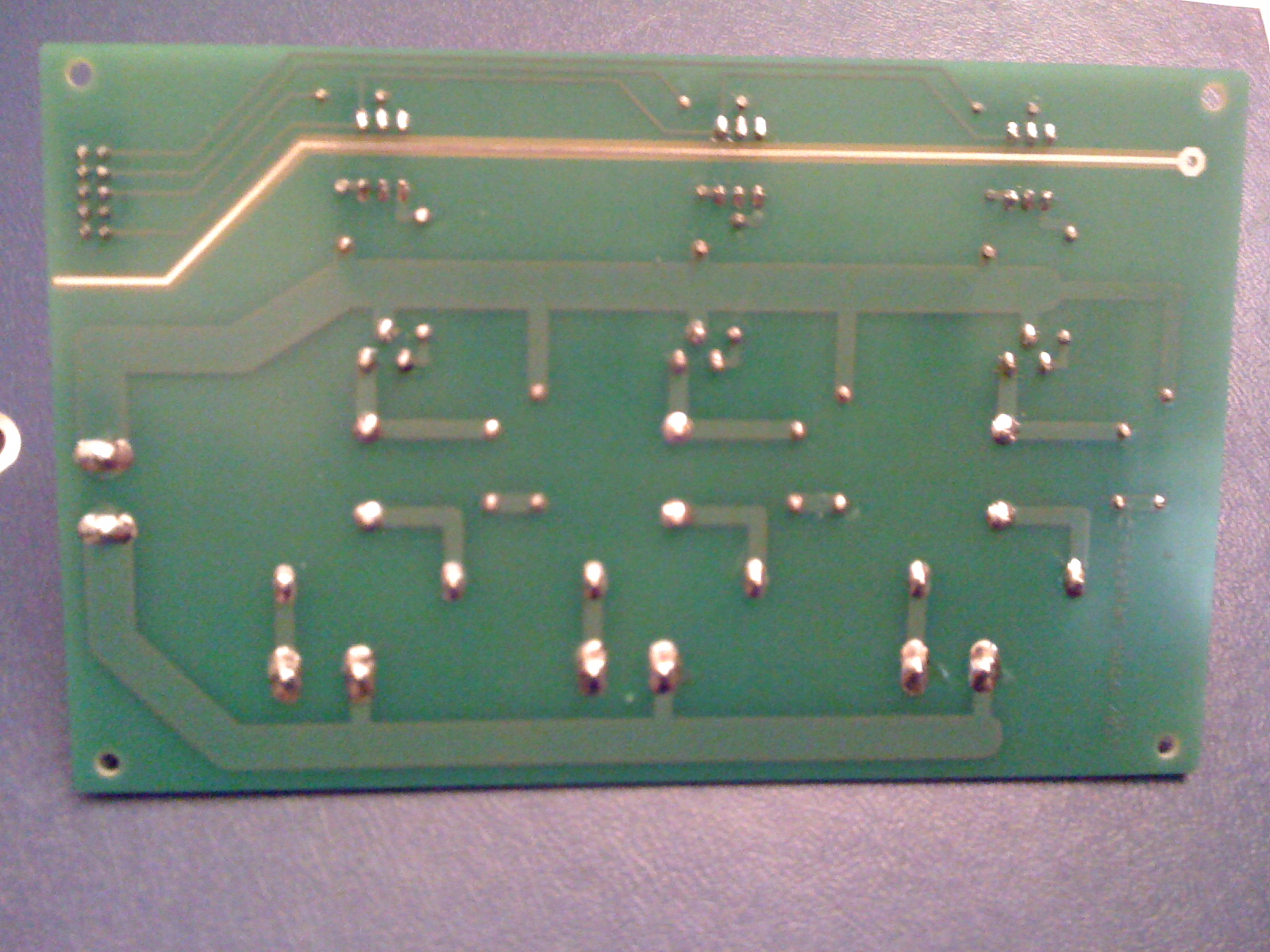

Hi!
Nach etwas längerer Zeit ist mir nun gelungen meine Leiterkarte fertigen
zu lassen. Ich habe die Leiterkarten bei der LeitOn Gmbh in Berlin
fertigen lassen weil das bis jetzt das günstigste war was ich im Netz
gefunden habe. Zur Qualität kann ich sagen, das sie 1A ist, soweit ich
das beurteilen kann.
von MaWin (Gast)
Die der Leiterplatte schon.
R1 etc. müssten 1W Typen für 400V sein,
und nicht so ein kleiner 200V Widerstand,
C14 etc. müssten X2 Funkentstörtypen Typen sein,
und nicht so ein einfacher MKS Tonfrequenzkondi,
und warum du die einzig verbliebenen Brücken nicht
mit den sowieso nötigen Widerständen R4 etc.
ersetzt hast, bleibt schleierhaft, Reihenschaltung
existiert.
Aber: Schon recht gut, es gibt deutlich schlimmeres hier.
R1/2/7 sind 1W Typen. Ich fand sie auch erst etwas klein, aber ist schon
richtig so.
