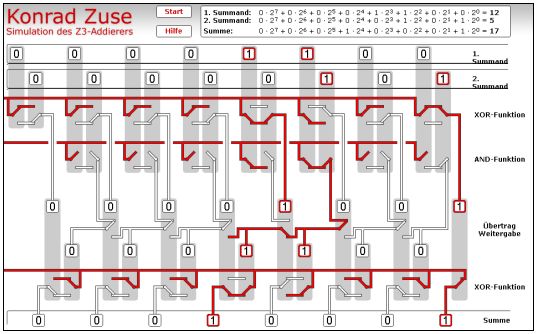

von Nils K. (transistor-friedhof)
Ich hab mal im Internet einen Funktionsentwurf gefunden (so als
Anregung)
(Das Bild ist von www.sn.schule.de.)
